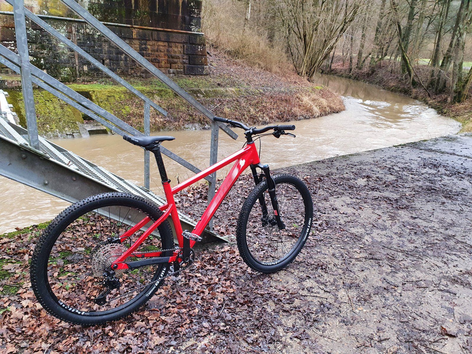

So, ich war heute beim Ghost Händler (fast) um die Ecke und gehöre jetzt auch zum Club der Nirvana Besitzer.
Und ich hätte es ja am Anfang nicht gedacht, aber @sebhunter hatte recht.
Alternativ kannst aber auch das XL mal probieren, wenn du die Möglichkeit hast, und einen "normalen" Dropper ohne Offset einbauen, dann ist´s wieder so lang/kurz wie das L.
Als Zwischending gibts noch die KS eten i die hat 20mm Offset, aber momentan nur 125mm Hub...ggf. kommt da in der neuen Saison was längeres.
=> Es ist tatsächlich das XL geworden.
Der Verkäufer hat mich nur kurz angeschaut und hat direkt gemeint L ist zu klein. (außer wenn ich hauptsächlich enge Trails fahren wollte)
Habe das L trotzdem mal probe gesessen und es kam mir direkt relativ kurz vor, ähnlich wie mein altes Rad.
Das XL war zwar erstmal sehr groß, aber hab mich dann eigentlich doch schnell wohl drauf gefühlt.
Denke du hast sogar mit dem dropper recht, 20mm offset sollten mir ganz gut passen.
150mm Hub könnten jetzt eh relativ eng werden, da muss ich dann nochmal genau messen. Die 125 sollten aber auf jeden Fall gehen.
Ansonsten sollen jetzt für das gesparte Geld zum canyon noch einige Upgrades kommen, denke da schaue ich dann auch nochmal im nirvana Thread vorbei. (bremsen, Reifen, dropper und ggf. XT schalthebel)
Danke euch nochmal für eure Vorschläge!

Aber hallo, das hätte ich jetzt auch nicht zu 100% gedacht, auch der Verkäufer ist sympathisch 👍
Das ist mal wieder ein gutes Beispiel für die richtige Tendenz zu großen Bikes, und wieder eine Bestätigung für die Empfehlungen von @Orby :D
Dann mal herzlichen Glückwunsch zum neuen Bike...Hier kannst dann auch offiziell in den Club "eintreten"
Zum Dropper, miß doch mal den Abstand vom Sitzrohr (Oberkannte) bis zum Ende des versenkbaren Sattelrohrs. Diese Maß minus ca. 2,5cm ist dann der mögliche Hub des Droppers. Bei Deiner SL sollten da locker 150mm passen.
Aktuell sind das nur 16cm, damit komme ich aber auch nur auf ca. 75cm insgesamt.(mitte tretlager bis Oberkante sattel)
Laut dieser faustformel könnte ich 77cm fahren, das muss ich die Tage mal testen.
Denke ich werde jetzt eh erstmal so fahren wie es ist und dann in ein paar Wochen die Upgrades angehen.
Stimmt du könntest den Sattel höher machen....aber jetzt eh erst mal fahren und probieren ist ne top Idee👍

Hier geht es raus, guten Verkäufer erwischt, probieren und bei 1,83m ein XL :D
Es könnte so leicht sein, bitte öfters :daumen:
Denk an unterschiedliche Schuhe und Pedale! Das ändertdie Höhe
Und welche Hose man anhat.
Da werde ich jetzt einfach mal schauen, bis jetzt hab ich die Höhe noch nicht selbst geändert, sondern bin so gefahren wie der Händler es eingestellt hatte.
Mit etwas gutem Willen sind es auch 1.84 😅
Und ich habe auch relativ lange Arme, das macht wahrscheinlich auch noch was aus. Weiß nicht genau wie man das richtig misst, aber bei Anzügen musste ihn z.B. Immer die mit dem langen Schnitt nehmen.
Hab aber vorher gar nicht dran gedacht, dass man das auch beachten muss...
Auf jeden Fall gut, dass ich dort beides testen konnte, sonst hätte ich wahrscheinlich L genommen und wäre damit nicht glücklich geworden.
