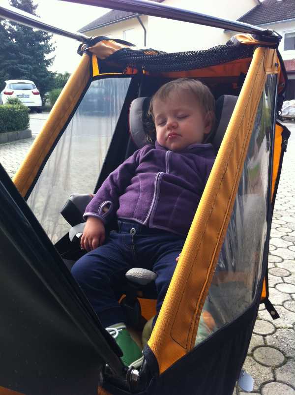

Das einzige Problem im Moment ist die Sitzhöhe. Meine Tochter ist 15 Monate alt und eher zierlich. Im Singletrailer hat sie vielleicht noch 5cm Luft nach oben, bevor sie am Verdeck anstößt. Wir haben zwar die SItzverkleinerung drin aber die ist ja nicht wirklich dick.
Im Internet lese ich überall "stufenlos verstellbarer Sitz". Es gibt aber weder im Handbuch/Bedienungsanleitung noch sonst etwas zu dem Thema. Bei uns ist der Sitz zwischen 2 Vierkant-Eisen gespannt. Die Vierkanteisen sind im Rahmen verschraubt. Da es keine weitere Löcher gibt, kann ich die Vierkanteisen auch nicht umschrauben. Der Sitz ist straf dazwischen gespannt und es gibt auch keine Möglichkeit da was zu ändern.
Die Rücklehne ist ähnlich befestigt (zwischen 2 Vierkanteisen gespannt). Die könnte man evtl. weiter nach unten schieben aber das bringt ja den Sitz nicht tiefer.
Bei manchen Fotos im Netz scheinen die Kinder sehr tief zu sitzen. Wie funktioniert das? Wie verändert man den Sitz im SIngletrailer?
Anbei ein Foto von der aktuellen Situation.

Wir fahren den Hänger seit ein paar Jahren. Unsere 4jährige würde ans Dach stoßen, wir zwängen sie da aber auch nicht mehr rein. Die 2jährige passt noch super rein. Von einer Verstellbarkeit des Sitzes ist mir nichts bekannt. Wo wird das kommuniziert? Man kann die Spannung des Sitzes (wenn er durch Belastung mal nachgeben sollte, ist ja Textil) nachstellen. Aber eine Höhenverstellung ist das keinesfalls.

Wir haben jetzt aber schon rausgefunden, dass der Sitzverkleiner unsere Tochter weiter oben hält. Der Sitz würde sich normalerweise etwas absenken. So wie der Sitzverkleiner von mir angebracht wurde, geht die ganze Last auf den Klettverschluss und damit sitz meine Tochter recht weit oben. Wenn der Sitzverkleinerer raus ist, sieht es schon wesentlich besser aus.

Kann mir nur vorstellen, dass mit "stufenlos" die Gurtlänge gemeint ist, was aber irgendwie trivial ist... Außerdem lässt sich die Spannung der Sitzfläche etwas justieren. Hängt er mehr durch, hat das Kind oben mehr Platz.

Man kann den Sitz sicher mit etwas Basteln niedriger montieren. Sehe das aber kritisch: wie oben schon angemerkt würde der Platz für die Beine dann arg knapp. Wir nutzen zudem den Platz unterm Sitz auch als Stauraum.

Ich finde da ist lt Photo noch genug Luft in Sachen Kopffreiheit.
