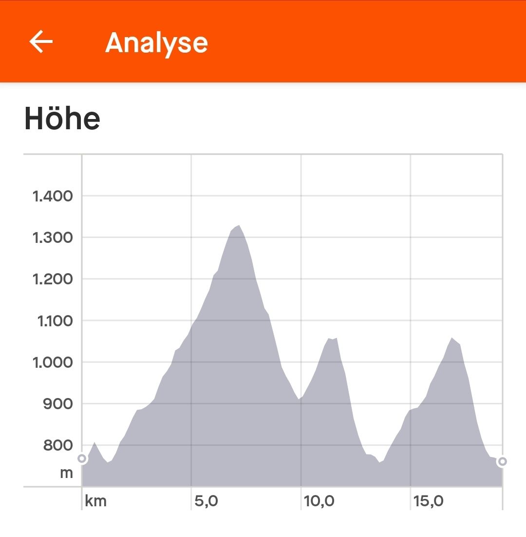

Wie du merkst bin ich ein Freund von steilen Sitzwinkeln. Die letzten Tage hatten die Ausfahrten immer ein paar Höhenmeter (12,5/830; 25/1.200; 19/1.200). Aus diesem Grund mag ich einfach steile Sitzwinkel, da treten sich dann auch 15 oder jetzt 15,3kg noch brauchbar angenehm hoch wenn man keinen miesen Tag hat.
