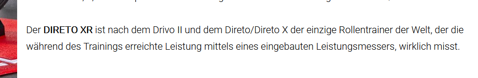

@supperharry
Was kostet ein vernünftiger Powermeter ohne Smart Trainer drumherum?
Was kostet ein Direto?
Was kosten vergleichbare Smart Trainer?
Wieviel Budget ist dann wohl für den Powermeter im Direto reserviert?
Das soll ja ein gutes Gerät sein - ich will den garnicht schlecht reden.
Aber dein Zitat oben ist typisches Werbegeschwurbel vom Hersteller.
Der Kickr1 hatte auch noch nen Powermeter drin.
Trotzdem sind der Kickr5 oder der Neo2T genauer in der Leistungsermittlung ohne echten Powermeter.
Und wers ganz genau wissen will, der benutzt eh externe Sensoren.
