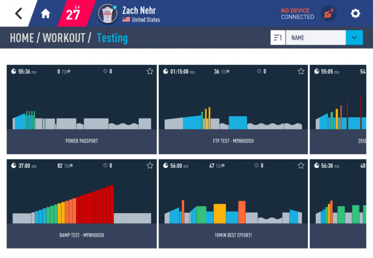

Unter Workouts/Testing müsste der Ramp Test zu finden sein...
Kleine Vorwarnung: Der ist einfach, aber wird seeeehr Anstrengend :D
Jede minute wird die Leistung erhöht und du fährst einfach bis deine Beine versagen. Anhand der Maximalen Leistung wo du nicht mehr weiter fahren konntest wird dann dein FTP ermittelt.

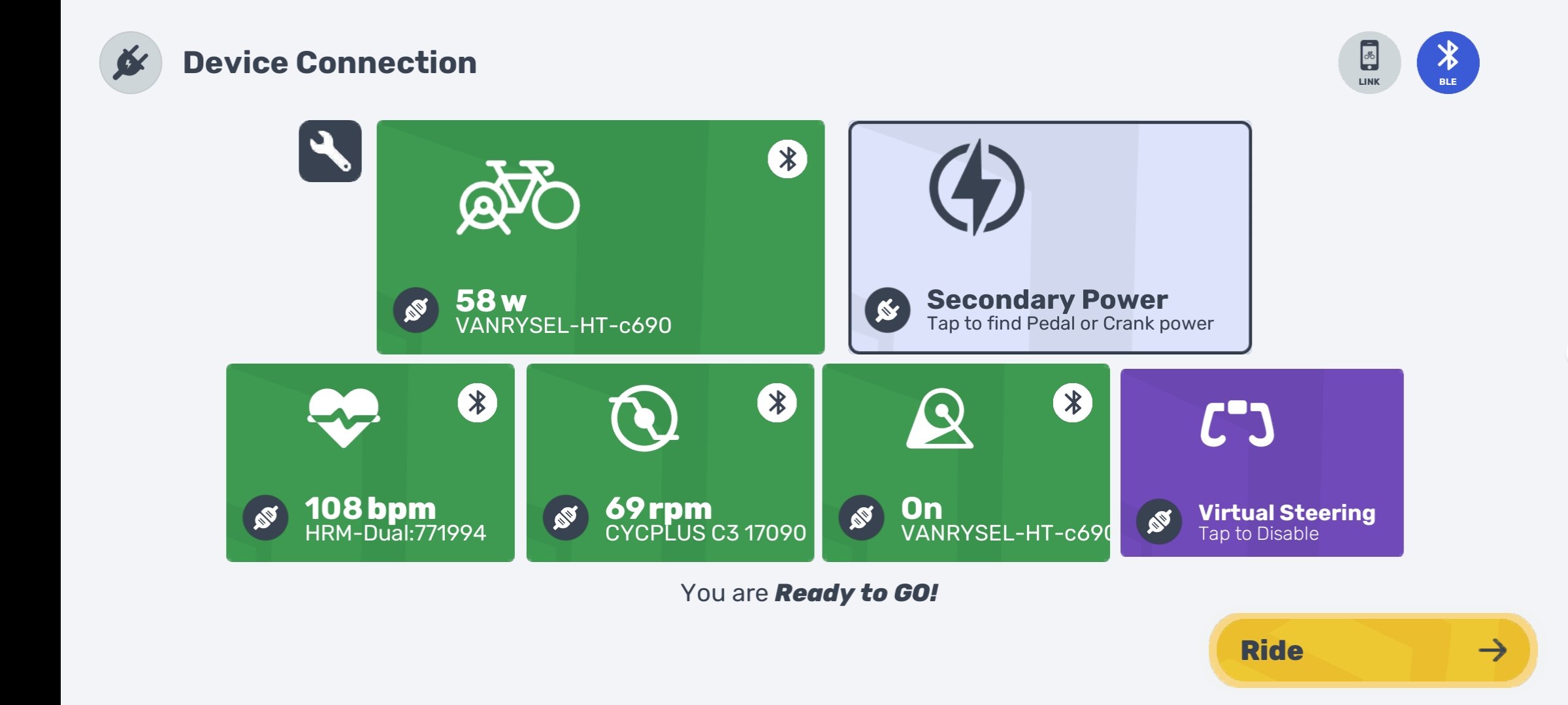

Hallo zusammen, erst dachte ich ich habe den Trittfrequenzsensor nicht verbunden. Aber das war er, die cadence wird mir während des Trainings aber nicht angezeigt?!
Woran kann das liegen? Hab mehrfach ein und ausgeschaltet...

Jetzt ist mein KackHusten endlich weg, jetzt funktioniert mywoosh mit den Sensoren nicht mehr.

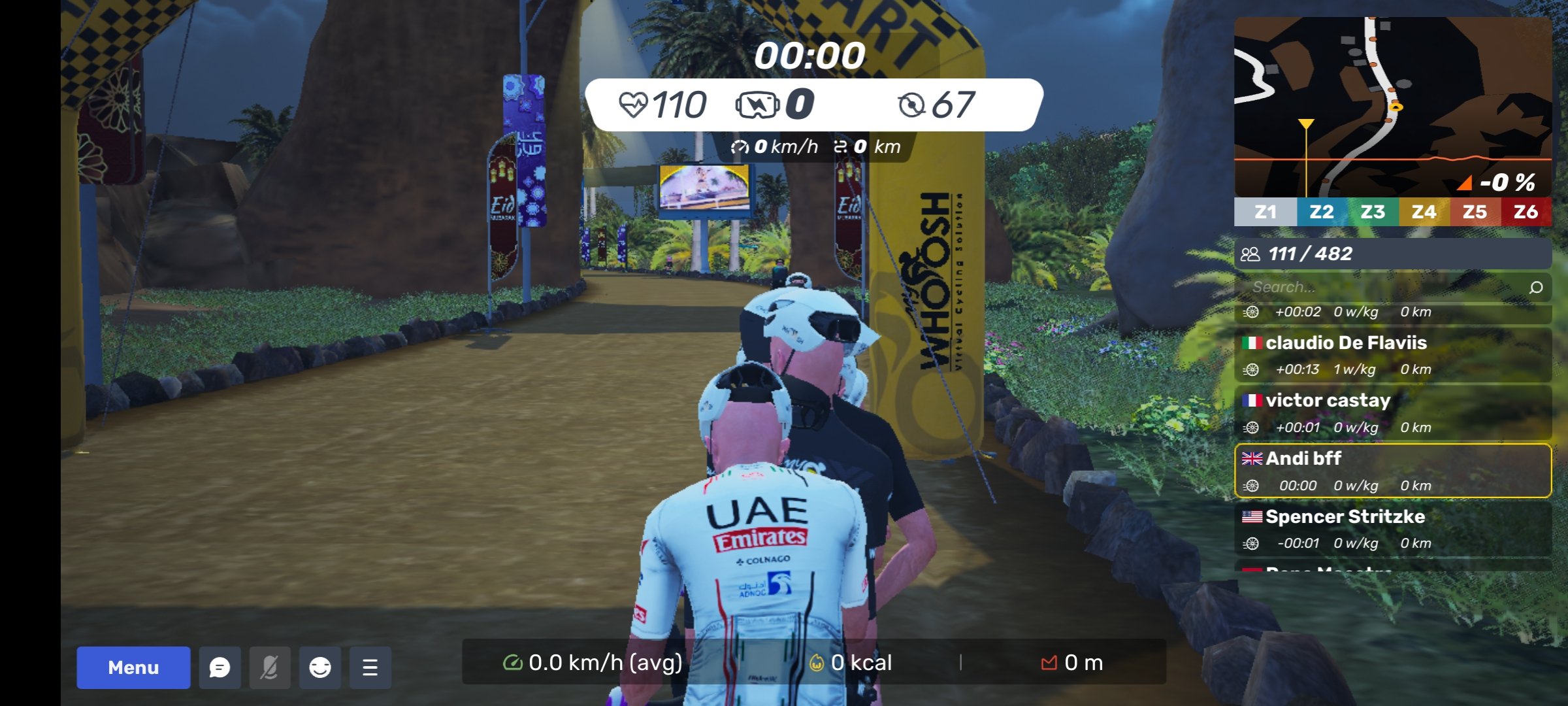

Habe den Trittfrequenzsensor von oben gekauft, ihm Menü wird er mir auch angezeigt, sowie alles was verbunden ist inklusive Messdaten. Im Training allerdings zeigt er mir die Wattzahlen nicht mehr an und fährt somit auch nicht...
