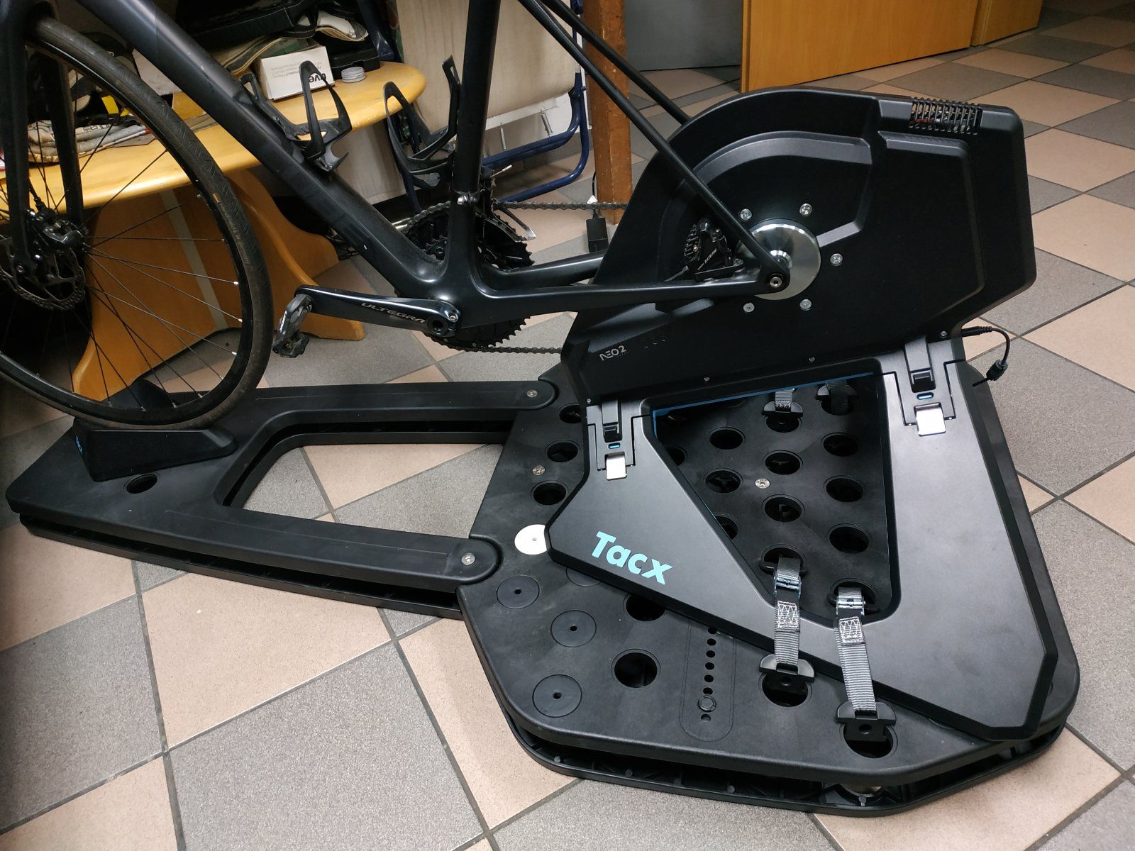

Edith: Bei manchen Trainern wie dem Neo gibt es aber auch Motion Plates direkt vom Hersteller
