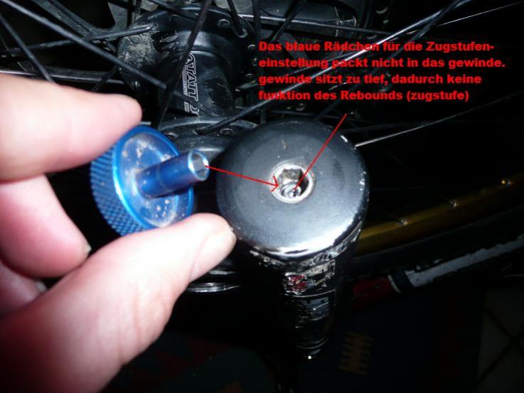

jo servus,
konnte es nochmal genauer unter die lumpe nehmen:
das blaue rädchen greift einfach in keinen mechanismus. das rädchen ist aber völlig ok, scheint eher so, als ob der mechanismus zu tief sitzt (gabel wurde möglicherweise falsch zusammengebaut, z.b. bei federwechsel?!?)
nehm bitte mal das blaue rädchen ab.. wie ich oben schon beschrieben habe, sitzt unter dem rädchen eine inbusschraube (ich glaube für nen 5er inbus). diese schraube kann durch zu starkes drehen am rädchen in die gabel reingeschraubt werden, dardurch greift das rädchen nicht mehr.
kontrolliere das, dann kann man dir weiter helfen. besser noch, du machst mal ein foto davon.
hier ist ein bild
edit: also es ist folgendermaßen
-das blaue rädchen packt nicht
-das gewinde ist nicht zu tief sondern einfach zu schmal für das blaue rädchen
wie verhält es sich bei einer gesunden travis? hat da wer nen bild vom innenleben?
2te edit: fehlt da ein teil??

Probier doch mal den n Inbus reinzustecken und die ganze Geschichte noch etwas weiter herauszuschrauben (nach links drehen). Normalerweise schließt der Inbus Kopf bündig mit der Gabel ab bzw. schaut etwas raus. Bei dir ist er ja noch etwas versenkt.
Aber mit Gefühl dran drehen.
...das ändert aber nichts daran das der Zugstufeneinsteller nicht greift. Damit schraubst du nur die Kartusche nen Tick fester ins Castig.
Hm, könnte schwierig werden die Zugstufeneinstellnadel da wieder rauszudrehen ohne die Kartusche aufzumachen. Versuch mal den blauen Einsteller von Hand ganz fest in die Öffnung zu drücken und dann gegen den Uhrzeigersinn rauszudrehen. Wenn du Glück hast "verzahnt" sich das Einstellrädchen mit der Einstellnadel so das du diese rausdrehen kannst.
Wenn das nicht geht...Kartusche öffnen. >>>> ServiceManual
PS:
...nein, irgendjemand hat die Zugstufe zu stark reingedreht (vermutlich war dabei auch noch das Befestigungsschräubchen für das blaue Rädchen nicht ganz fest)
das gewinde kann nicht zu tief sitzen.die zugstufeneinheit und eben dieses gewinde sind ein zusammengehöriges teil.
entweder ist die "verzahnung" vom rädchen rund..also verschlissen und du brauchst nur ein neues rädchen oder die "verzahnung" der zugstufe wo das rädchen drauf gesteckt wird ist verschlissen..was bedeuten würde das du dir eine neue zugstufe besorgen müsstest.(teuer)
du könntest aber versuchen das rädchen mit schraubensicherung (locktite) sozusagen fest zu kleben.rädchen draufstecken..ein paar tropfen drauf und über nacht trocknen lassen.
hey leute,
erstmal vielen dank fürs helfen!
also: das gewinde des blauen schräubchen ist top in schuss
Aber: das gewinde der zugstufeneinheit ist verschlissen...danke für den tip, habs mir genaustens angeschaut...also schräubchen festkleben oder mit spitzzange versuchen zu verstellen...werde letzteres erstmal ausprobieren, um zu schauen, ob der rebound noch geht.
