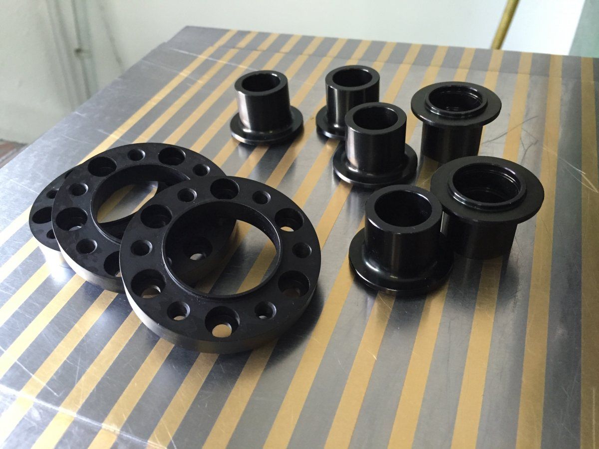

3 Distanzsätze auf 150mm für die Bontrager Nabe des Farley 6. Alu, eloxiert. 2 Sätze sind vergeben, ..einer noch frei!

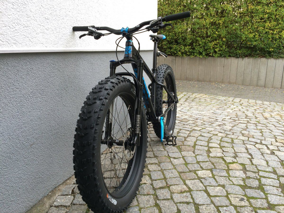

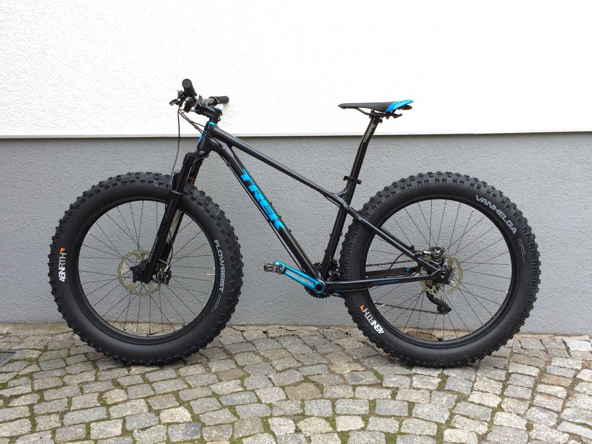

Dunder- und Flowbeist im Farley:
Leider bleibt es ein feuchter Traum: Das Biest hinten ist ein gutes Stück zu groß - es schleift nicht nur am Umwerfer, sondern auch an der Seite - unfahrbar im Farley, auch auf 65 mm mit Schlauch... :rolleyes:
Hatte ich mir aber schon gedacht, angeschafft hatt ich sie fürs Bucksaw... :teufel:

das hab ich mir gedacht und gleich die Helga für hinten bestellt!
Aber optisch ist es schon schön ;)

Danke für den Distanzsatz... tolle Arbeit :daumen:

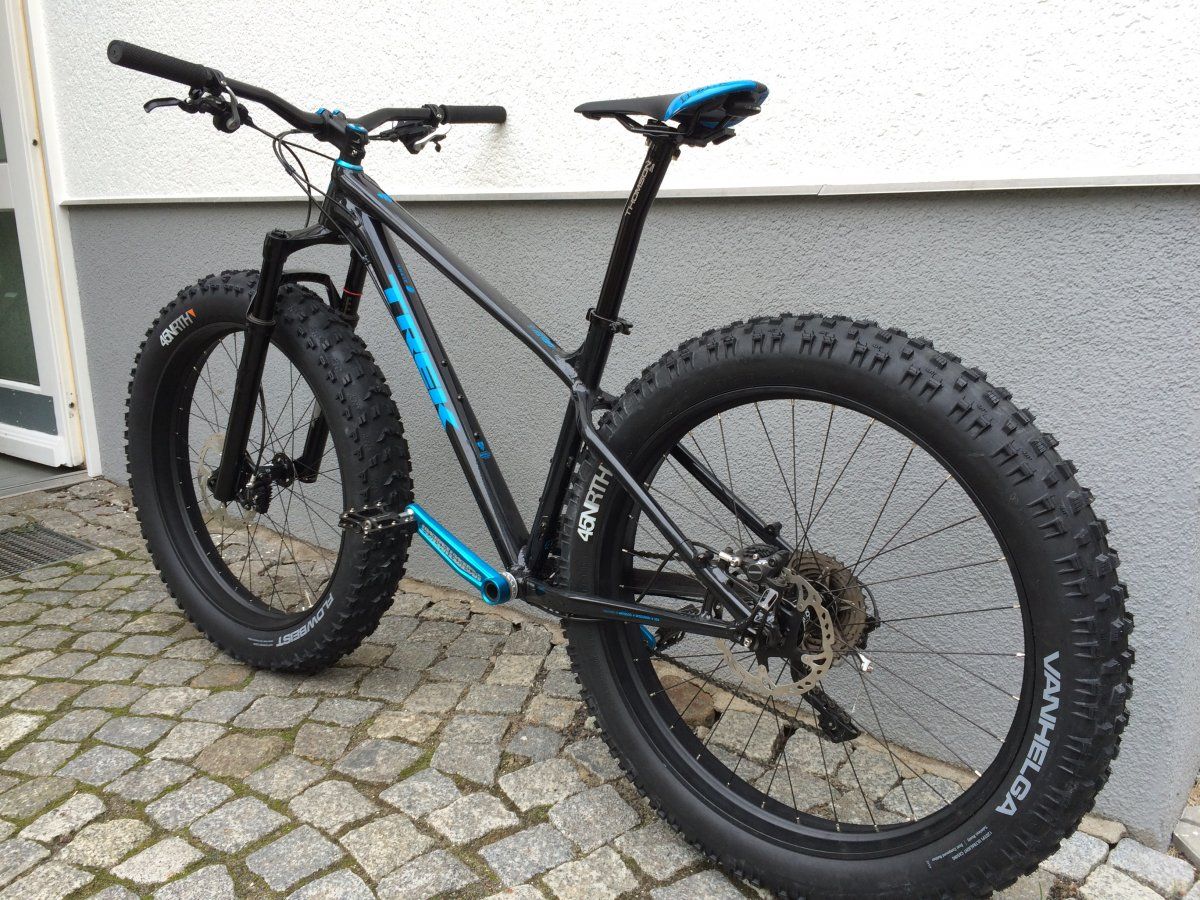

Wundert mich,laut mtbr.com passt der Dillinger 5 rein:
Und der sollte die gleiche Breite haben wie der Dunderbeist
Ist ein 17,5er Rahmen und natürlich kein Umwerfer,allerdings mit Schlauch
Im Sommer sowieso kein Thema,mir gings eher um viel Breite im Schnee.Der 4.6er Groundcontrol passt hinten rein (mit Schlauch) und wird dann vermutlich mein Winterreifen.Ist von der Größe dann am Maximum

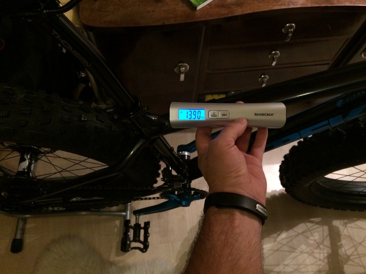

@look kg 481
also hinten die Helga ist genau so groß und schwer wie der Hodag nur das Profil ist fast doppelt so dick!
