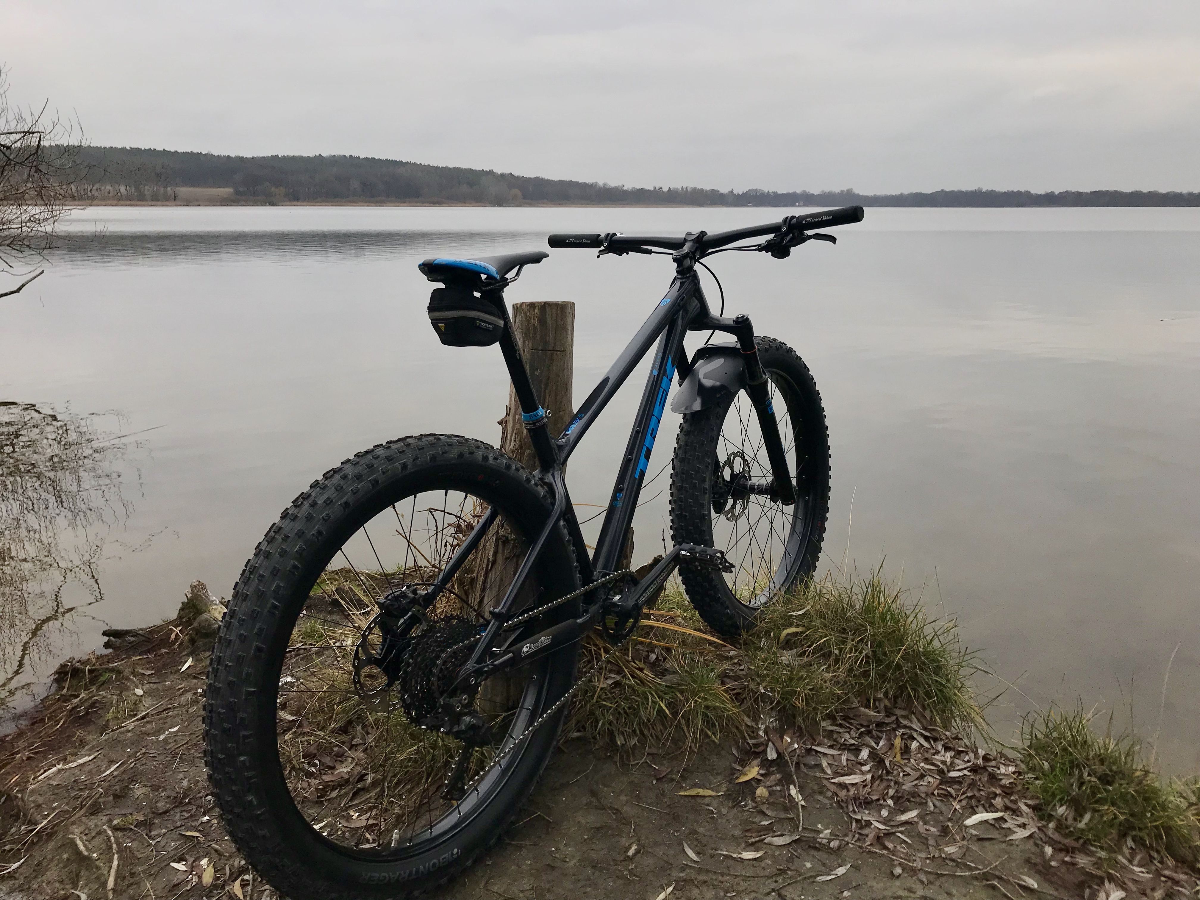

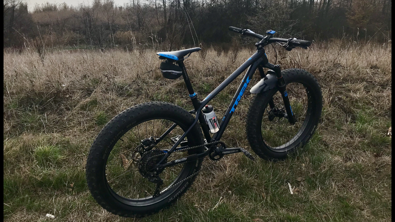

2015er Farley 6 mit Hodag 27,5x3.8 hoffentlich ist er besser geworden?!?!
das sind die Stans Hugos 53,1 aussen und 49 innen!
Beste Option die ich je im Farley gefahren bin, schwer zu erklären irgentwie Fatbike gefühl mit Plus Reifen präzision :ka:
Beste Option die ich je im Farley gefahren bin, schwer zu erklären irgentwie Fatbike gefühl mit Plus Refen präzision :ka:
Liegt wahrscheinlich an der geringeren Höhe des Gummis.

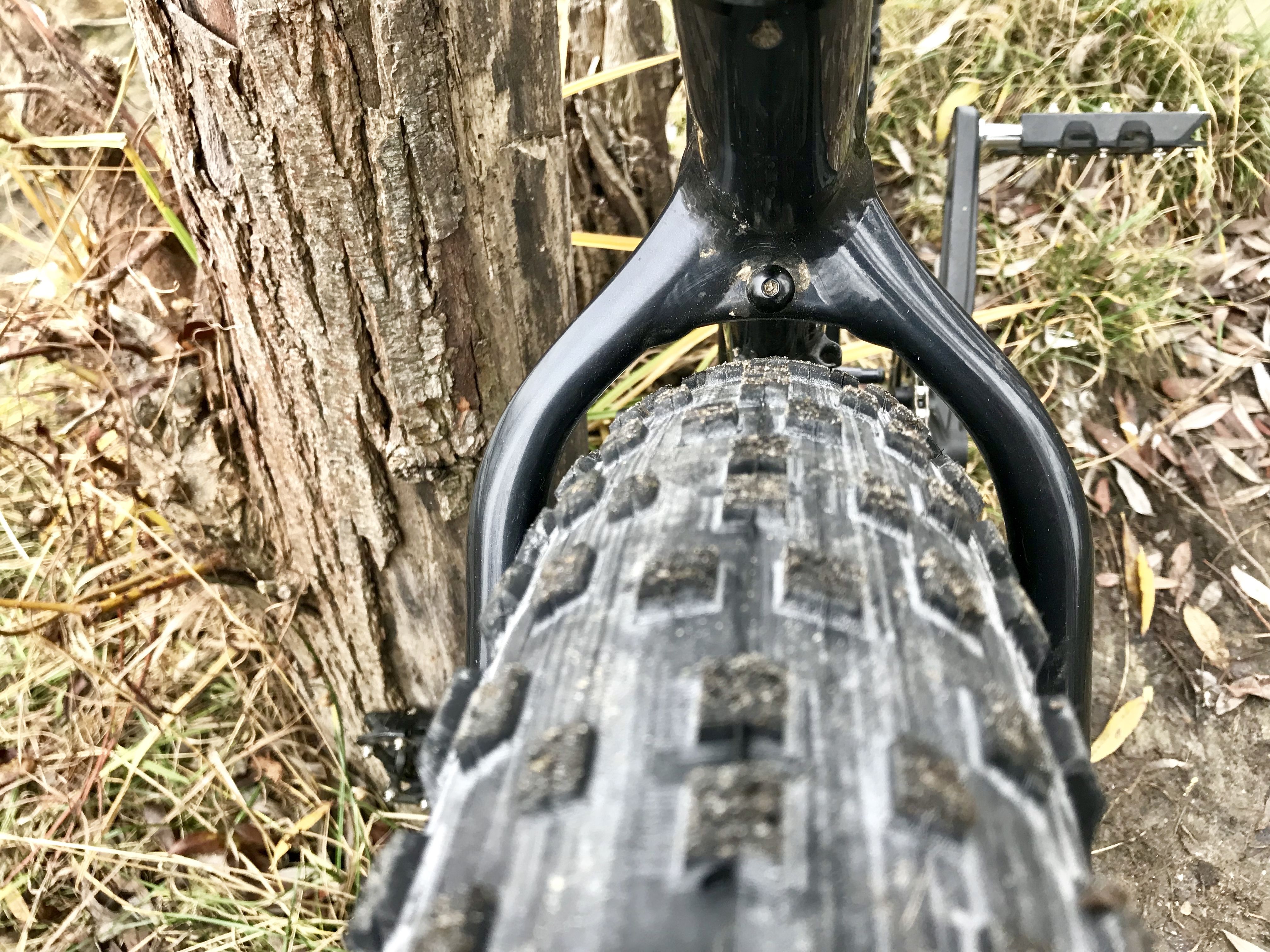

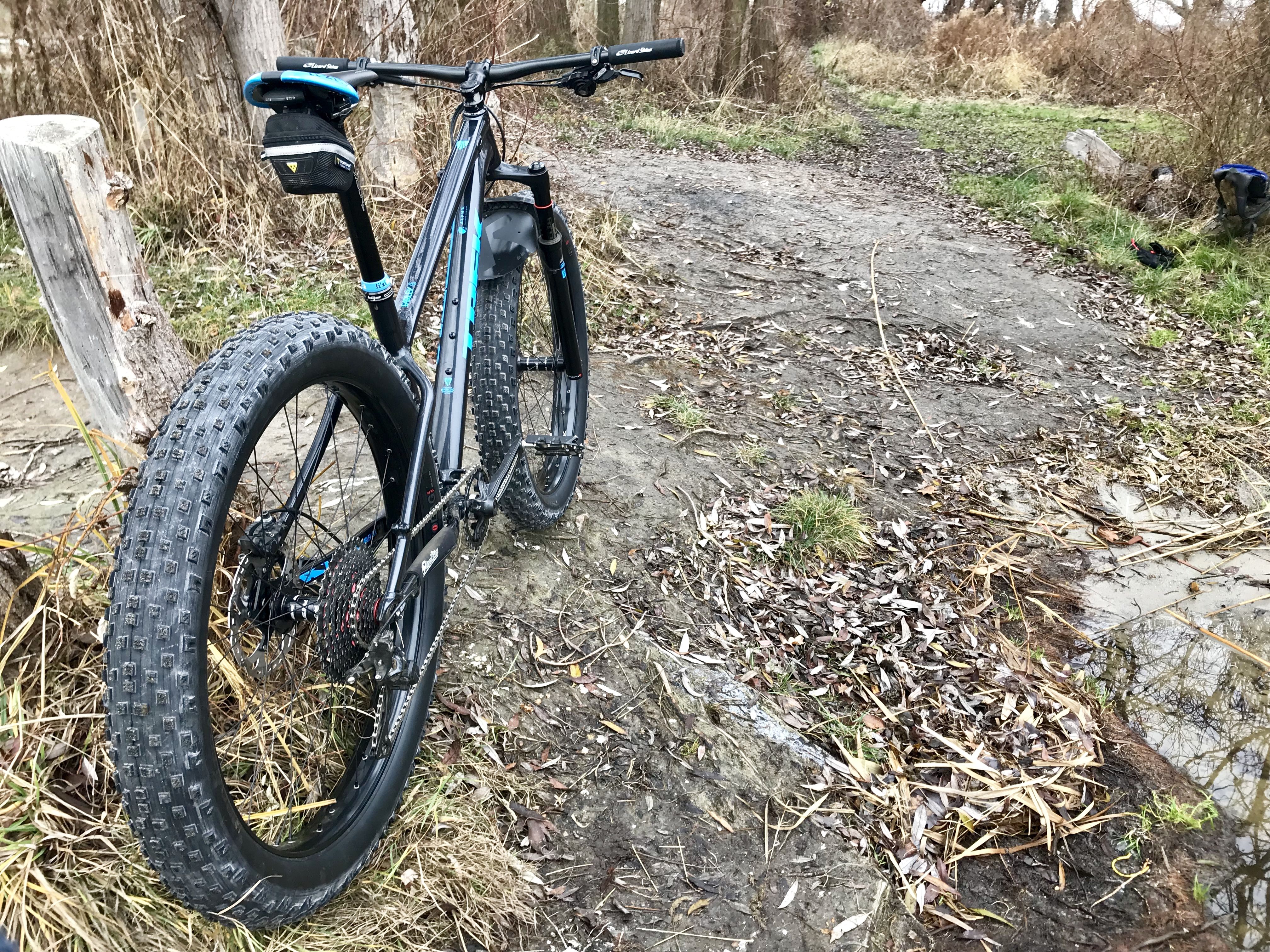

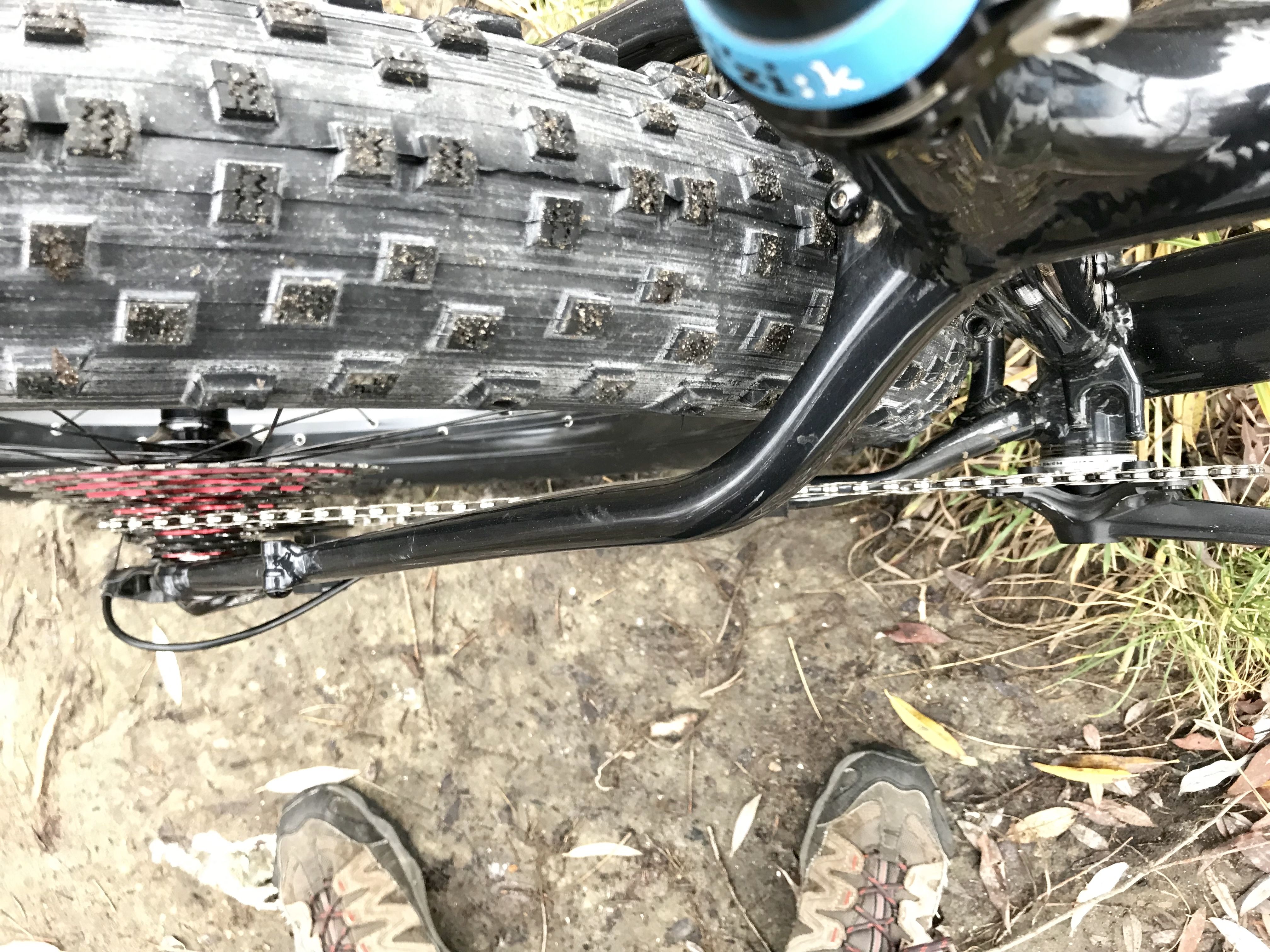

Maxxis Minion FBR 4.8 baut offenbar deutlich schlanker, als ein Dunderbeist...
Ist aber auch nicht tubeless auf der 65er Felge und in einer Linkskurve bekomme ich den Reifen kurz zum Schleifen, offenbar ist der Hinterbau auch nicht exakt gleichförmig.
Eigentlich war ich dabei, die angeschlagene Nextie-Felge auszubauen, bald sollte Ersatz kommen. Da ich Räder ungerne in Einzelteilen - und vor allem: nicht rollbar - abstelle, wollte ich das HR mit dem Minion nur reinschieben und war überrascht, dass es frei dreht...
