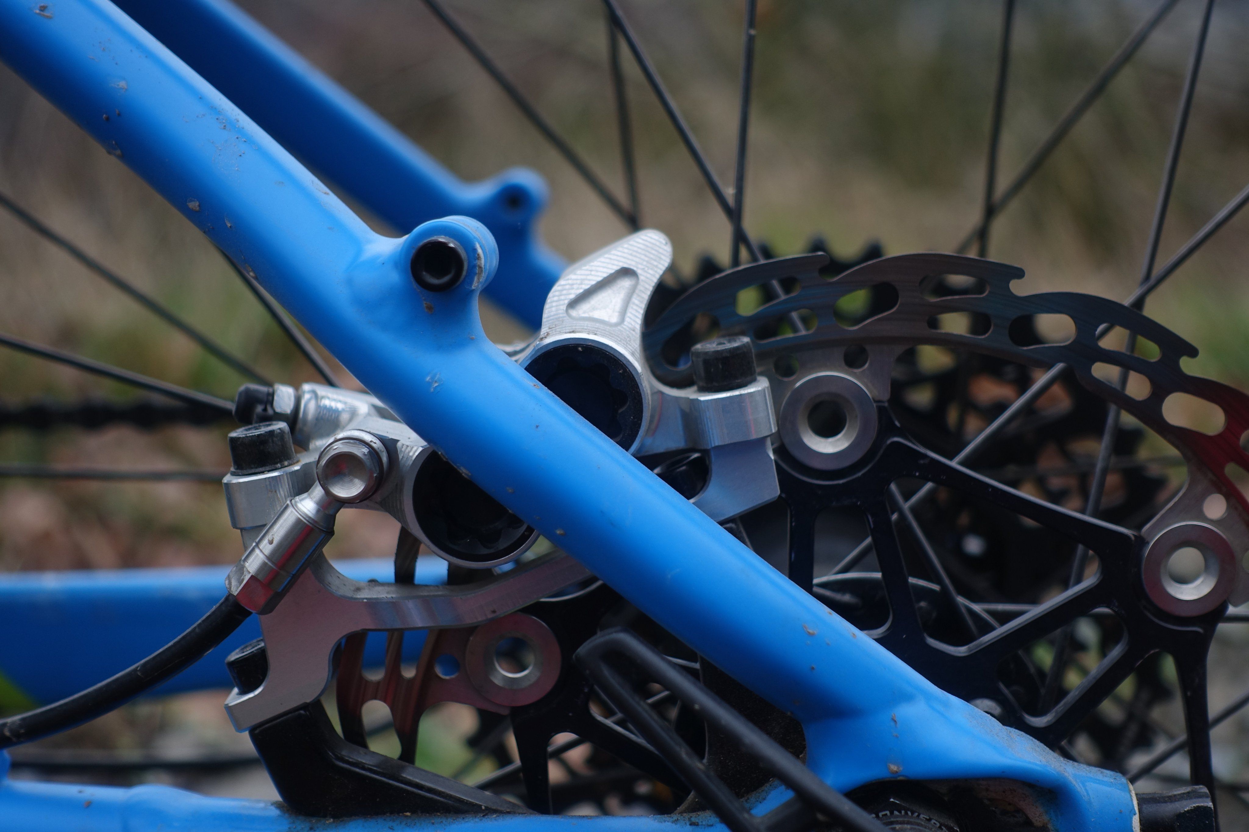

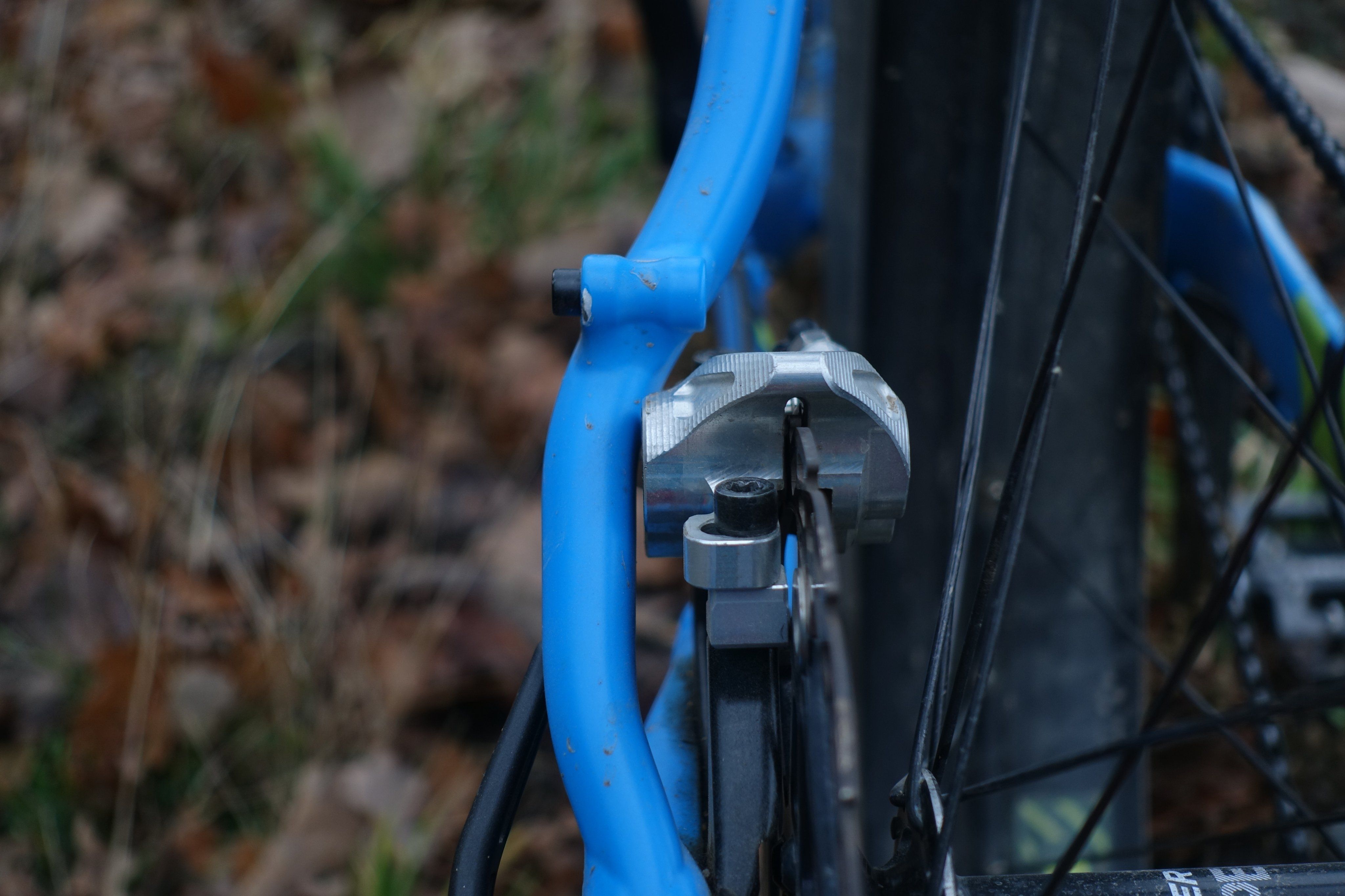

Welche (HR-)Bremse fahrt ihr sorglos am Farley? Meine Hope M4 passt gerade so an der Sitzstrebe vorbei. Sieht man auf dem ersten Bild schlecht, aber eine Spielkarte passt noch dazwischen. Die Ausfallenden sind in der kürzesten Position. Ein Verschieben nach hinten ist bei mir nicht weiter möglich. Geo und Handling passen mir soweit gut, allerdings beschränkt das imho die Varibialität deutlich, falls ich irgendwann auf die Idee kommen sollte andere Reifen/LRS fahren zu wollen, die etwas mehr Platz brauchen und ein Verschieben des Ausfallenden erfordern.
Scheibe ist eine 180er. Kleineren Durchmesser möchte ich nicht.

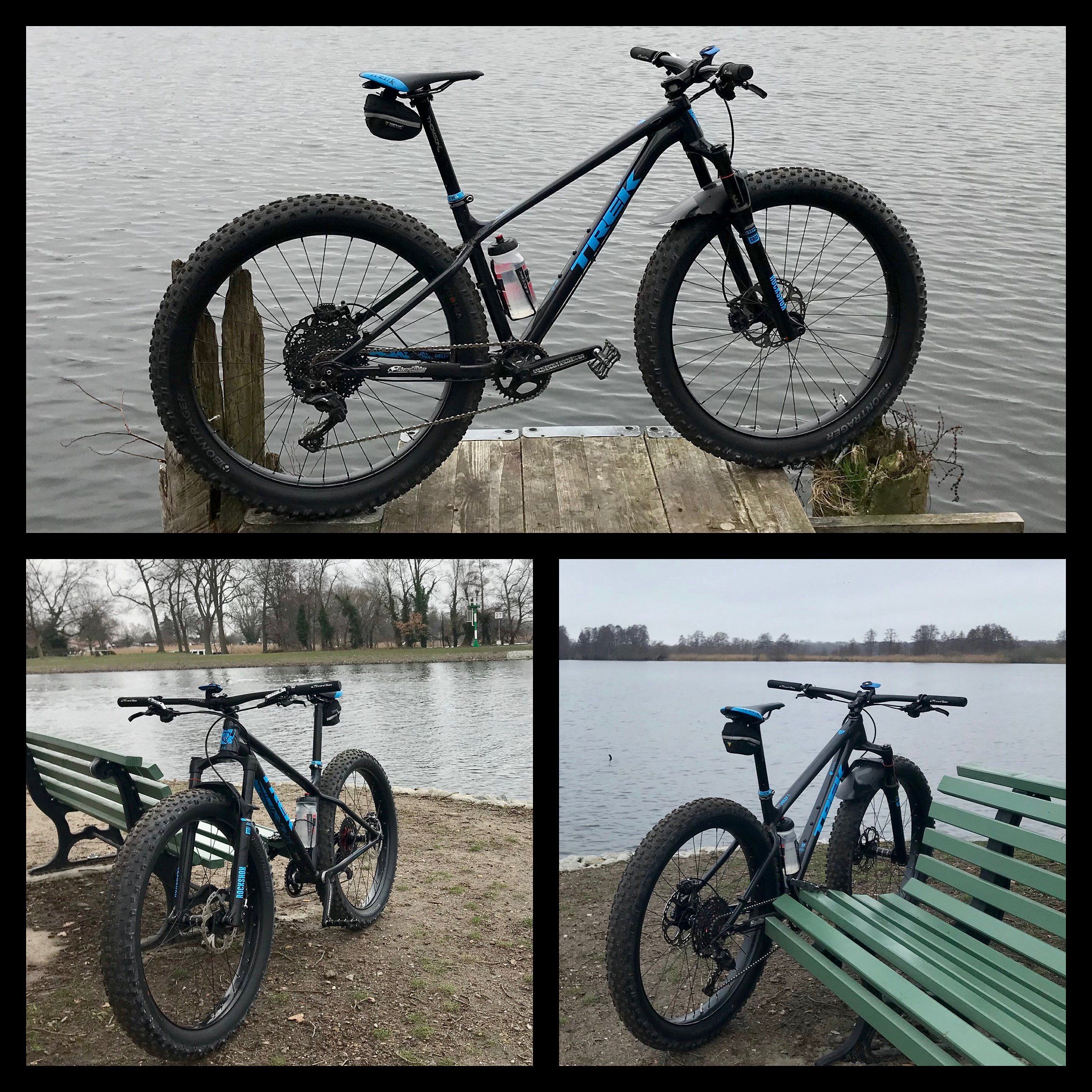

Ein Farley kommt selten alleine:
Anhang anzeigen 807412 Anhang anzeigen 807413
Das Problem hatte ch bei meinem Farley 5 auch, habe dann auf 203er Scheiben umgebaut, dann passt es.
Mit dem Adapter für 203 er Scheibe sitzt der Bremssattel (bei mir E4) wesentlich tiefer und ein Stück weiter vorne.
Hast du ein Foto davon? Geht sich das mit der großen Bremsscheibe an der Kettenstrebe aus?
Vielen Dank! Na, das sieht doch vielversprechend aus. Das werde ich im Hinterkopf behalten, falls ich den Radstand vergrößern möchte.
In der kürzesten Position geht es sich, s.o., gerade so aus und für die 183er Disc ist genügend Platz hin zur Kettenstrebe.
Allerdings stößt eine 203er Disc in der kürzesten Position an der KS an und schleift. Zumindest bei mir (17,5" RH), die funktioniert also nur mit längerem Radstand
