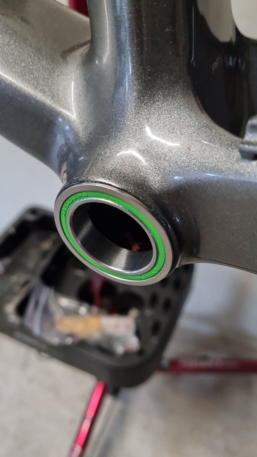

Falls das Thema bei dir noch aktuell ist, Ich habe gerade das gleiche Rad gekauft und werde die Kurbel hoffentlich bald umbauen, sobald Ich weiß welche Teile Ich benötige.Hallo Leute, habe das Trek farley 5 von 2021. Ich würde mir gerne eine neue Kurbel zulegen! Welche Achsen Länge passt den bei mir ? Vielleicht hat ja jemand schonmal so einen Umbau gemacht und könnte mir weiterhelfen. Bin von den ganzen Zahlen ein bisschen verwirrt. Vielen Dank schonmal!![]()

Sprich aktuell ist das PF30? Die nackten Lager ohne Hülse kenne ich eigentlich nur von BB30. Gibts das bei Fatbikes überhaupt?Adapter auf DUB
PF41, der äußere Lagerteil ist gleichzeitig die Hülse.Sprich aktuell ist das PF30? Die nackten Lager ohne Hülse kenne ich eigentlich nur von BB30. Gibts das bei Fatbikes überhaupt?![]()
