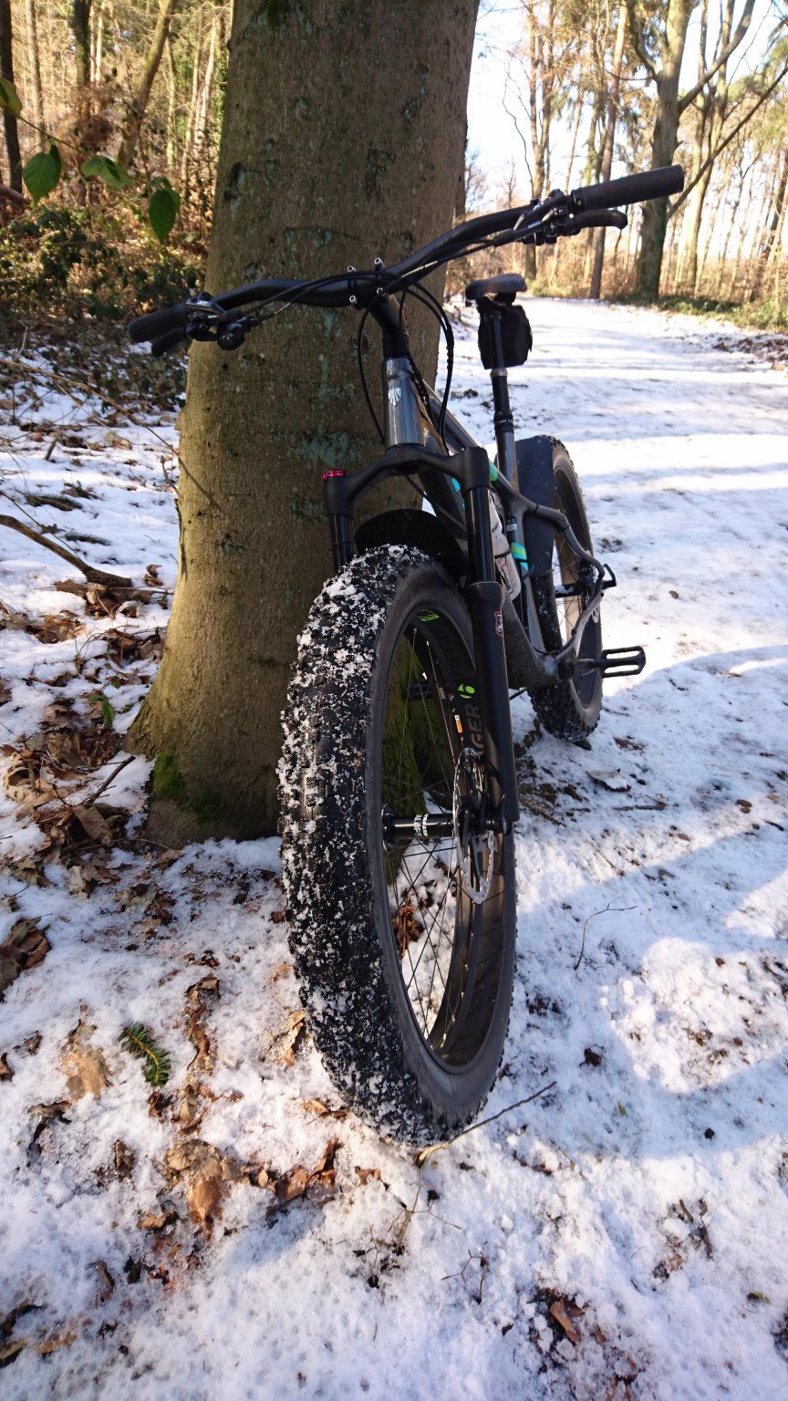

Der 27,5X3.8 Hodag ist mir zu "Plus'ig" hat jemand mal die Maße von den Barbegazi in 27,5X4.5 oder den Maxxis in 27,5X3.8 (auf 80er Felgen)
Der Hodag mag auch keinen verharschten Schnee, okay dafür haben ich das Farley auch nicht gekauft, es soll eher das Sommerfatbike sein.

Ich finde die 3,8er Hodags ebenfalls etwas schmal. Allerdings wird bei breiteren/höheren 27,5" Reifen die Brücke der Federgabel begrenzend sein .
Ich frage deshalb mal andersrum in die Runde:
Welcher Reifen funktioniert auf 27,5er Felge (bei mir die 80mm Jackalope) mit der Bluto/ Mastodon ...?

Welche Maße suchst Du denn? Breite des Gnawhal sind etwas über 111 mm, Höhe 98,5 - aber bei viel Druck mit Schlauch und ohne Gewähr.
Barbegazi müsste ich messen.

Mit der Ext wird es sicher funktionieren, mit der Std soll es funktionieren, wenn man den Federweg um 10 mm begrenzt... Das Problem ist dabei nicht die Gabelbrücke, sondern entsteht beim maximalen Komprimieren. In der Bluto dreht sich der große Gnarwhal nicht.
