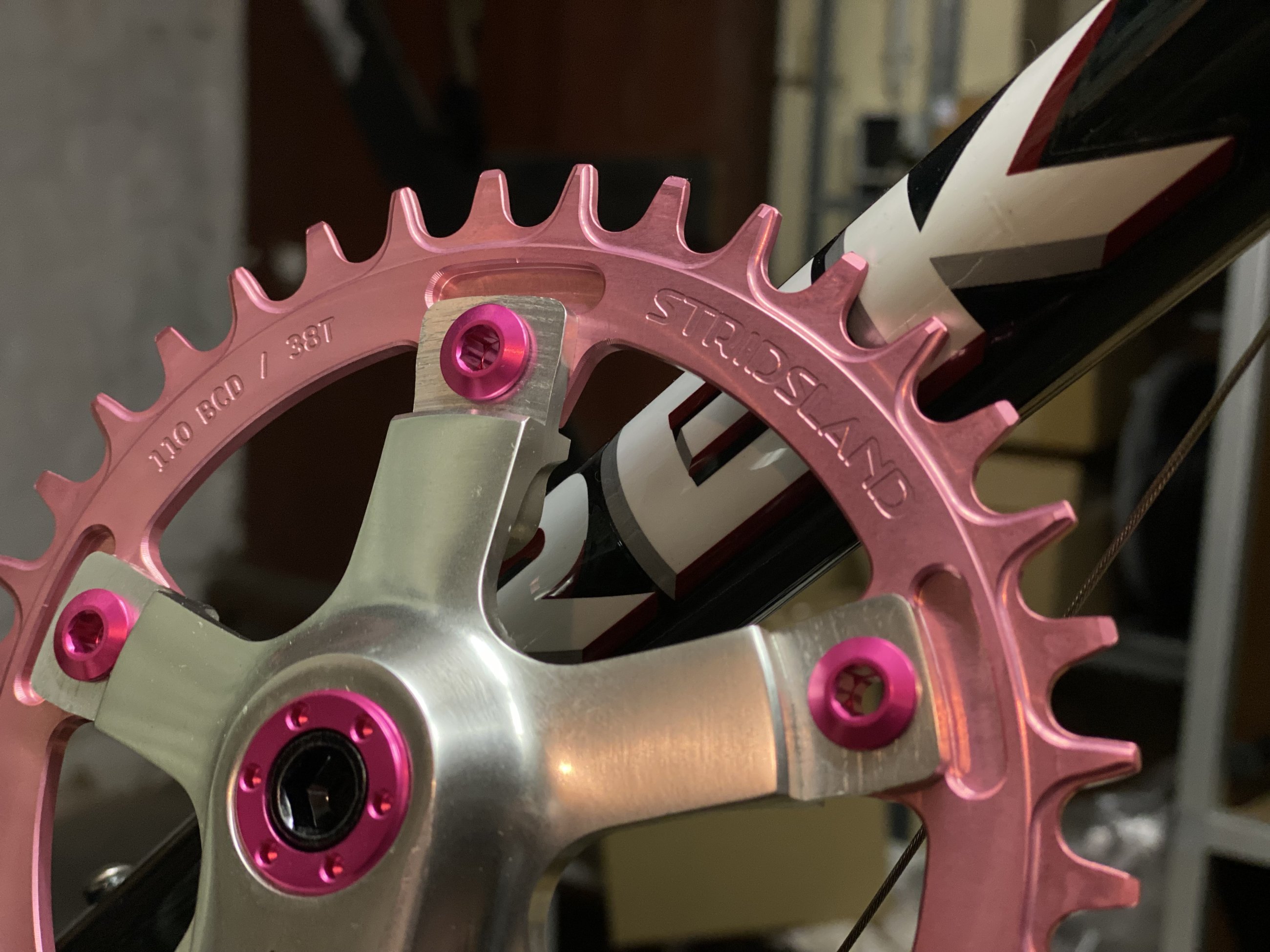

Kleiner Teaser, bei dem ich noch nicht weiß, ob ich so viel Farbe wagen soll/will. Ich habe versucht die Farbfamilie der Rahmendecals etwas aufzugreifen.
Bei der Testmontage am Tretlager ist mir aufgefallen, dass ich das Kettenblatt tatsächlich auf der äußersten Position anbringen muss, entgegen dem Foto, sonst kommt es zum Kontakt mit der Kettenstrebe. Wahrscheinlich ist es mir so aber zu pink, weswegen ich ggf. auf silberne Kettenblattschrauben umschwenke, zumindest teilweise.

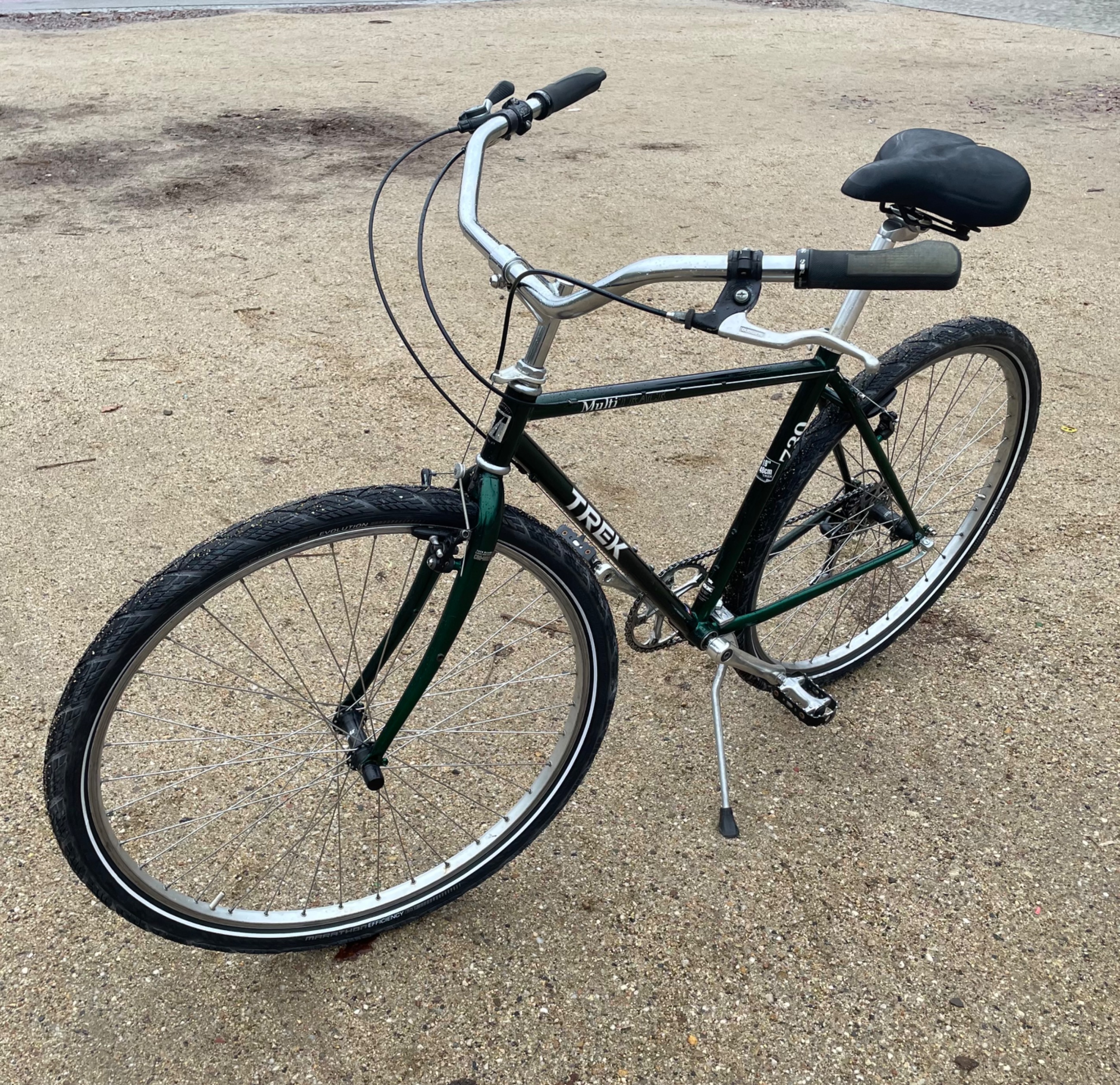

Ich bin jetzt auch stolzer Besitzer eines Trek 730 Multi Track🥰
Bin es gerade am aufbauen, eigentlich ist es schon so gut wie fertig.
Ich hab jetzt ein paar Panaracer in 37er Breite drauf, eigentlich aber auch nur damit das Rad nicht auf den Felgen steht.
Mit den 37ern habe ich noch ordentlich Platz!

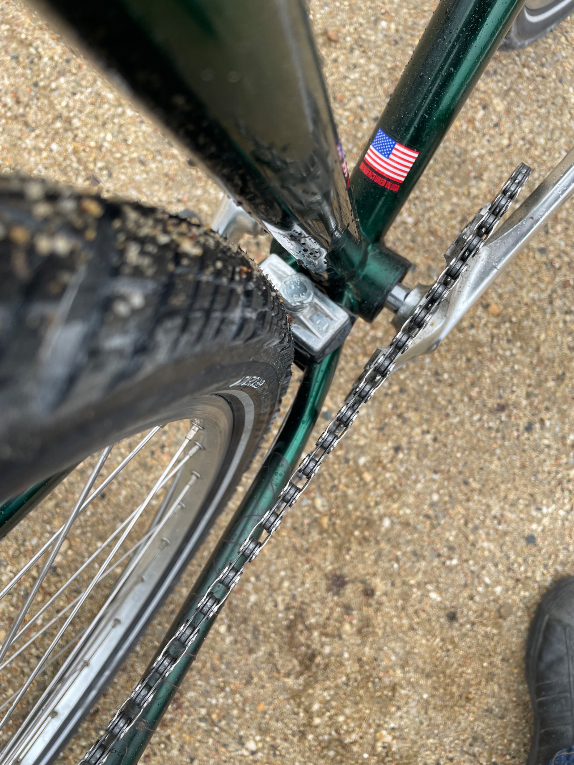

Ich hab mehrfach gemessen, ein 50er geht locker rein.
Hab für dieses Rad also einen Schwalbe Marathon Efficiency Evo Super Race in 50 er breite gekauft🙄 (nicht besonders schön, aber soll sehr gut rollen)
Hab jetzt nach meinem Kauf quasi hier noch mal gelesen, dass es ziemlich knapp werden könnte…
Also sag mir jetzt bitte, dass das passt, oder drückt mir die Daumen😅

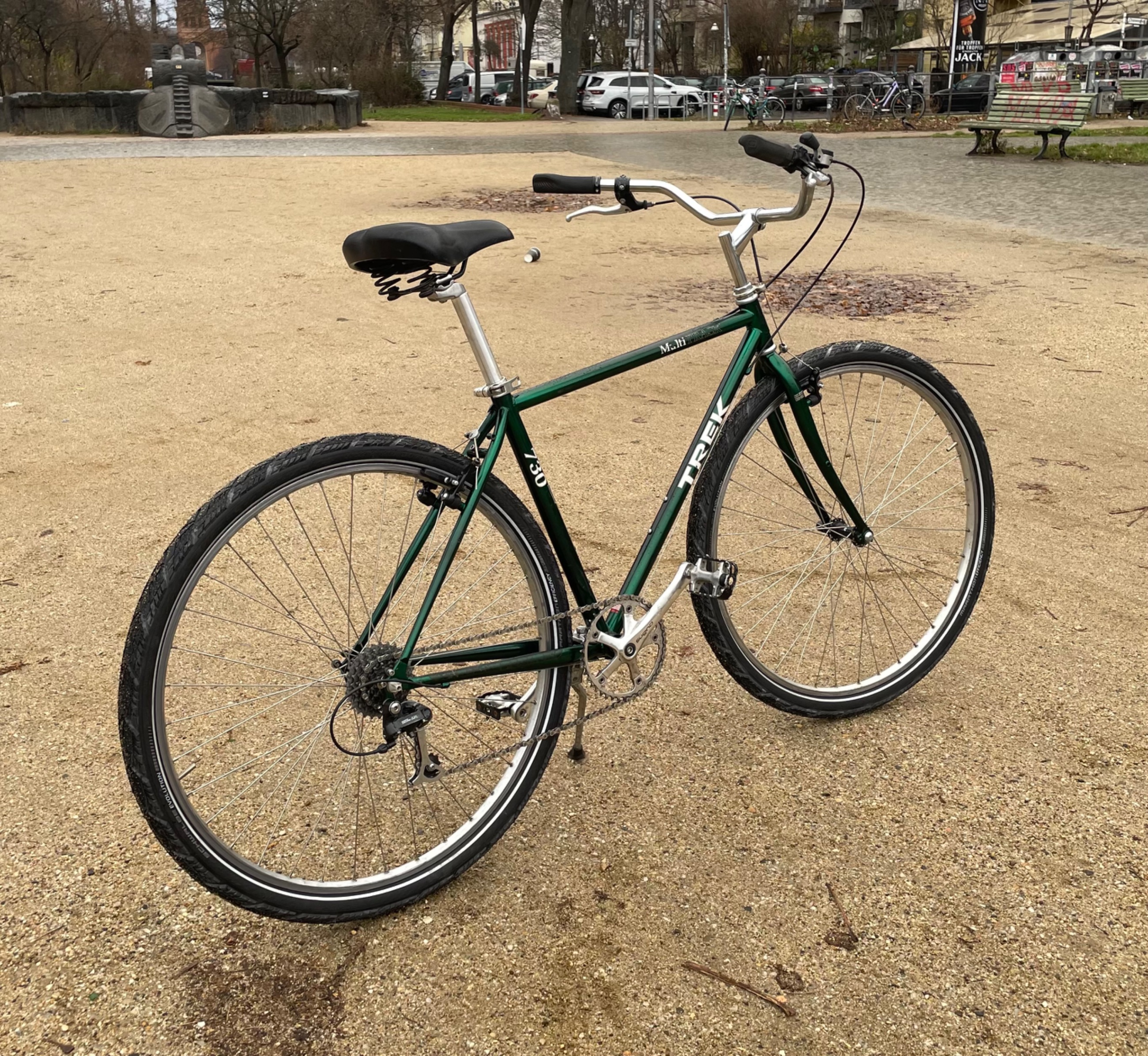

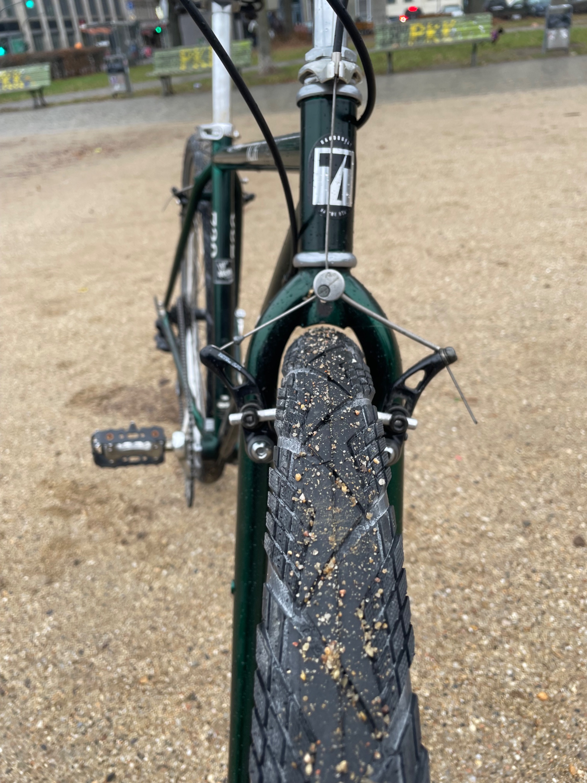

Der 50er passt ✔️
Es wird eine 28“ Conversion / Bahnhofsrad/ Schwiegervater Leihrad…
Soll Schlicht und unauffällig, mit vorhandenen Teilen aufgebaut werden.
Schutzbleche und Gepäckträger vo/hi kommt noch…
Griffe und Sattel werden eventuell noch geändert, bin mir noch nicht sicher…
Wird aber erstmal ausgiebig getestet🤩
bin bis jetzt nur 1x zum Bäcker gefahren, die erste fahrt war vielversprechend, ich glaube die Reifen können was…

Der 50er passt ✔️
Schutzbleche und Gepäckträger vo/hi kommt noch…Anhang anzeigen 2066335Anhang anzeigen 2066338
Hast du schon mal die Schutzbleche rangehalten? Mag täuschen, für mich wirkt es recht knapp.
Ja, ist Mega knapp und wird ne Challenge.⚒️
Hinten habe ich schon eins probehalber montiert, schleift aber noch.
Muss mal sehen, ob ich da eventuell teile, 🤷‍♂️🪚dann könnte es was werden.
Vielleicht muss ich auch Aussparen an den engen Stellen
Vorne muss ich auf jeden Fall teilen, aber hab in meinem Köpfchen schon einen Plan zurecht geschnitzt.
Es müssen auf jeden Fall Schutzbleche ran.
Und für den Bahnhof Style ist es auch kein Problem, dass die Bleche hinterher etwas gedängelt aussehen…

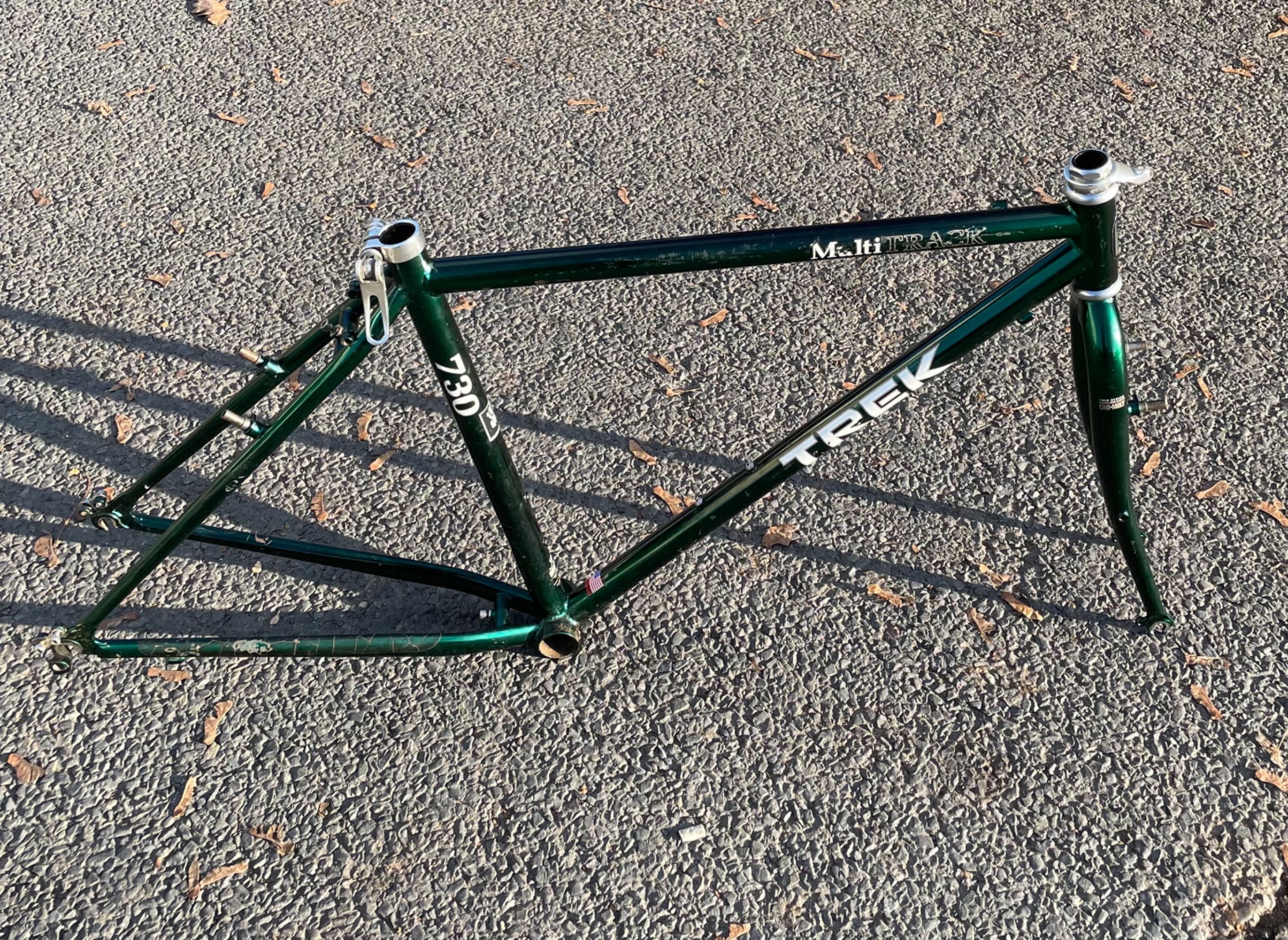

So, ich hoffe, ihr habt die Weihnachtstage alle gut überstanden.
Jetzt gehts hier weiter mit ein paar Updates, bevor plötzlich das Rad fertig ist und ich nur noch Bilder vom fertigen Aufbau liefern kann.

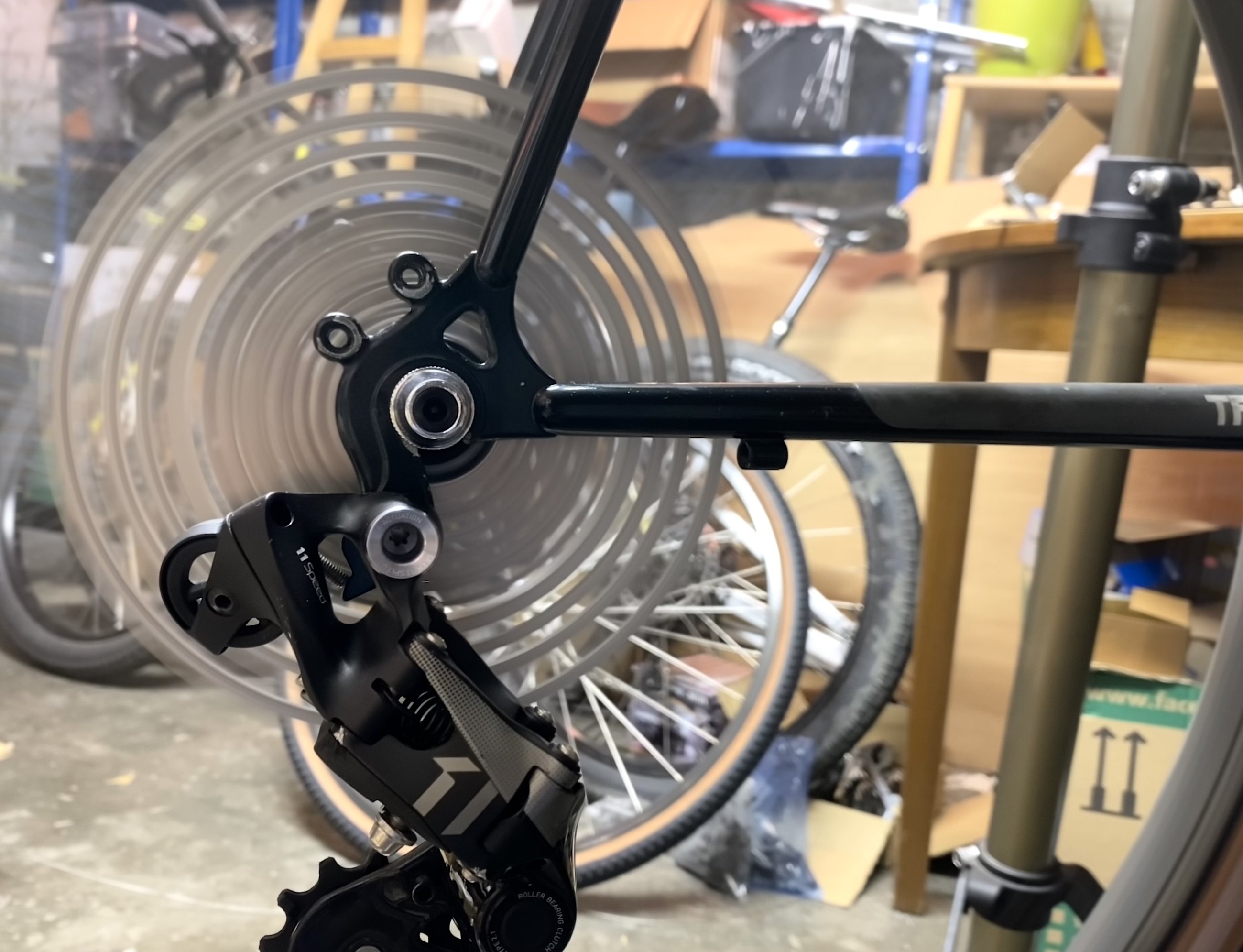

Anfangs schrieb ich irgendwo, dass die Hinterachse bzw. das Ausfallende 132,5mm hat. Ich dachte das in einem Datenblatt zum Rad gelesen zu haben und hatte mich schon auf einen etwas aufwendigeren Umbau hin zum 11-fach Antrieb eingestellt. Nochmaliges Messen ergab aber, dass 135mm schon vorhanden sind und sich der Umbau einfacher gestalten würde. Bei der Gelegenheit habe ich die Kugellager gereinigt und neu gefettet sowie den benötigten neuen Freilaufkörper montiert.
Vor den Feiertagen konnte ich noch eine gebrauchte Sram 11-Gruppe ergattern. Leider musste ich für das Schaltwerk noch ein neues Begrenzungsschraubenkit ordern, da die B-Screw-Plate fehlte. Der Verkäufer kam mir netterweise nachträglich entgegen.
Auch am Shifter musste ich Hand anlegen und das Gehäuse einmal komplett öffnen, da der alte Schaltzug in diesem ganz komisch verklemmt war - mir wurde dann auch klar, warum der montiert mitgeliefert wurde :)
Von meinem Singletrack-Aufbau hatte ich noch Bremshebel übrig - die kommen jetzt mit XT 737 Cantis ans Metrotrack. Zwar etwas Komponentenmix, aber das macht mir nichts.
Ihr kennt das, wenn man so im Flow ist, vergisst man glatt die Bilddokumentation. Nach Verlagerung der „Werkstatt“ aus dem kalten Keller rein ins warme Wohnzimmer, fehlen eigentlich nur noch Pedale und die vorderen Bremsbeläge sowie die abschließende Einstellung der Cantis vo/hi.
Leider ist eines der Triangles zu lang, sodass ich das Cantileverdreieck nicht optimal einstellen kann - vorerst wird es aber auch so gehen. Oder die Restekiste gibt was her…
Außerdem habe ich vor Wochen wohl die falsche Kette bestellt, jedenfalls nicht die, die ich eigentlich haben wollte. Aber die PC X1 wirds auch erstmal tun.

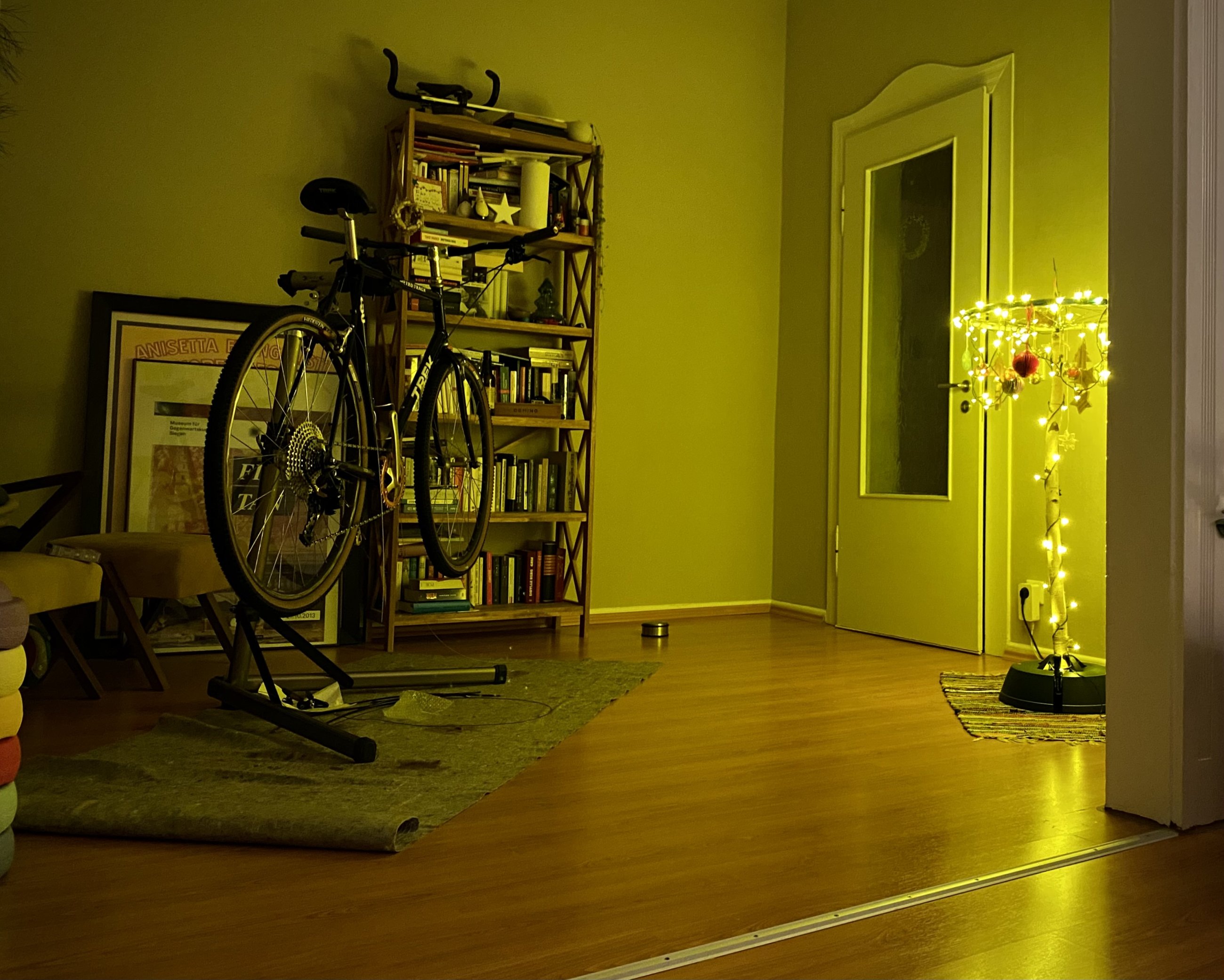

Zum Abschluss des Tages ein wenig aussagekräftiges Bild.
Sieht spannend aus, der Lenker scheint schon mal ausreichend breit zu sein🧐
Ich freu mich schon auf auf aussagekräftige Tageslicht Fotos😀

Beim Test der 47er Tracer Pro Reifen habe ich vor einiger Zeit wohl etwas schlampig gearbeitet. Denn dabei ist mir nicht aufgefallen, dass das Hinterrad nicht zentriert zu sein scheint - ich hatte immer nur das Gefühl, es eiere leicht. Jetzt jedenfalls, beim Einstellen der Bremsen, habe ich es allerdings bemerkt. Die Frage ist nun, kann ich das selber, ohne es vorher gemacht zu haben, mit meinem Nippelspanner richten, oder gebe ich das Laufrad doch einmal zur Werkstatt? Oder ist das Problem gar ein anderes? Das Bild unten links zeigt den Offset des korrekt montierten Laufrads mit etwa 5+ Millimetern, den es zu weit nach links ragt. Rechts im Bild, falsch rum montiert (also Kassette links), ist es ziemlich genau zentriert.
Gruß und Danke vorab.

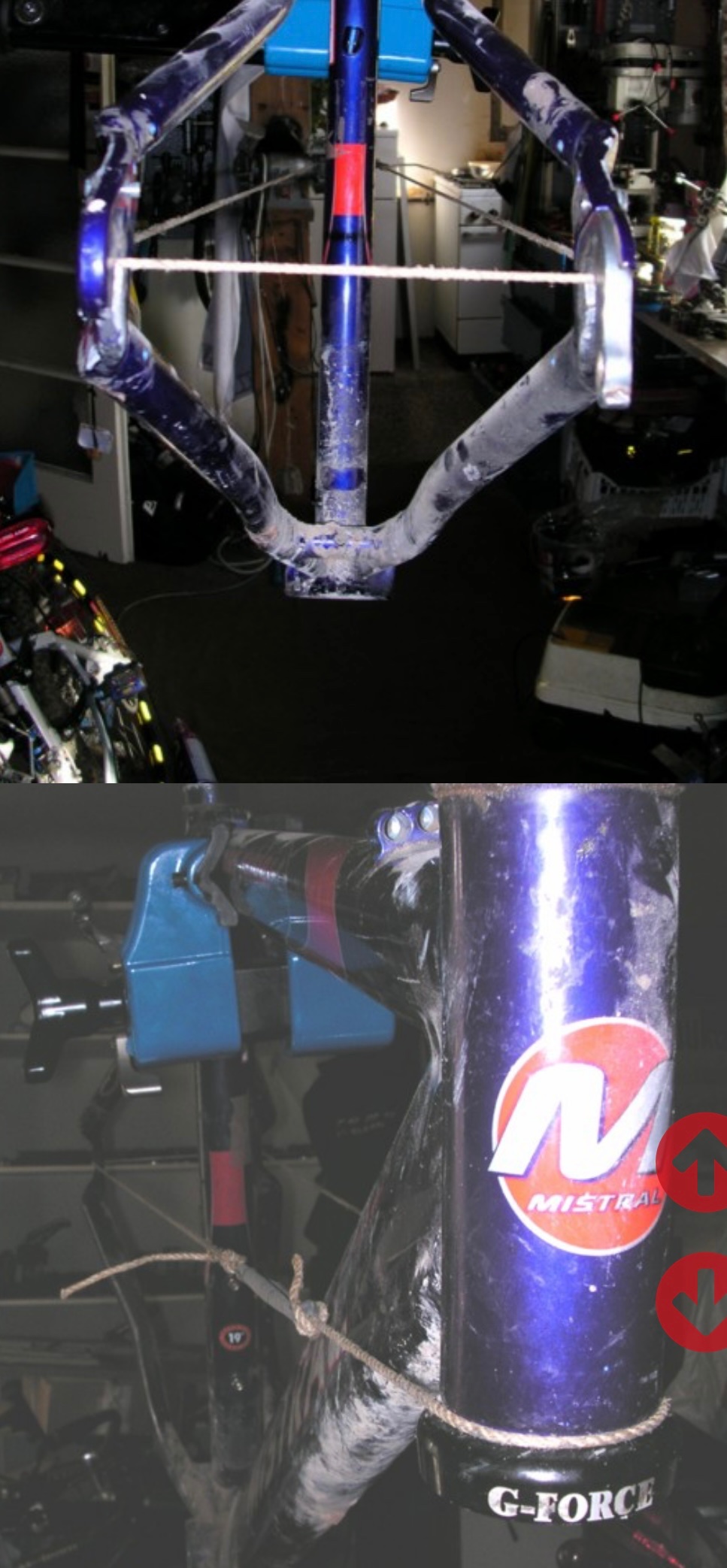

Wenn Deine Beschreibung richtig ist, ist das Rad leicht aussermittig gespannt und der Rahmen etwas schief.
Da die Antriebsseite steiler steht und eine deutlich höhere Speichenspannung aufweist, wandern Felgen, wenn sich die Spannung des Laufrades verliert immer zur Nichtantriebsseite.
Du hast drei Möglichkeiten:
1. Lassen wie es ist.
2. Rad passend zum Rahmen zentrieren.
3. Rad gesondert „richtig“ zentrieren und den Rahmen wieder gerade biegen. Dafür brauchst Du aber einen Zentrierständer oder einen geraden Rahmen für das Rad und eine Lehre um der Rahmen hinten gerade auszurichten.

Natürlich ist das alles nicht schlimm. Es sieht nur so aus als ob das Rad 2,5mm aussermittig ist und der Rahmen auch 2,5mm zu einer Seite schief. Das ergibt zusammen mal Null und mal fünf.
Aber das Rad sollte man natürlich drehen können. (Außer man hat einen gewollt asymmetrischen Hinterbau, ist aber hier nicht der Fall.)
Den Stahlrahmen kann man gut richten, dazu braucht man aber eine Lehre (kann man auch selbst basteln).
Würde ich das machen? Ich weiss nicht, wäre eher etwas Emotionales als wirklich notwendig.
Hinterrad würde ich aber auf alle Fälle anpacken. Wenn es ein älteres gebrauchtes Rad ist. Erstmal die Antriebsseite spannen (Natürlich nicht zu extrem).
