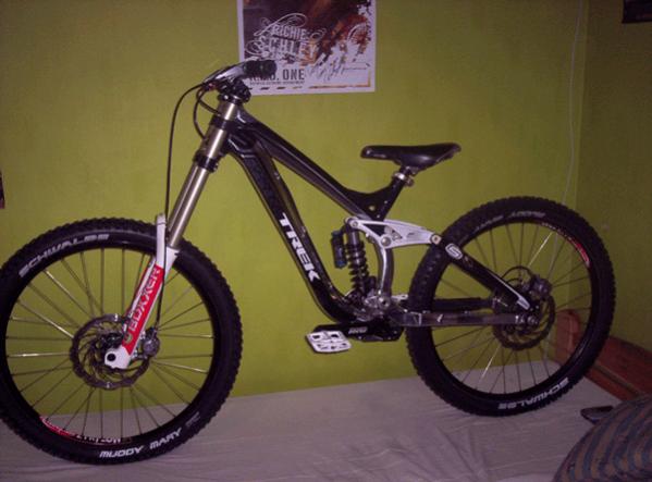

hallo
ich möchte mir den oben genannten rahmen so leicht wies geht
aufbauen
hab schon folgende teile
Rahmen: trek session 88
Gabel: boxxer wc
Dämpfer: fox dhx 5.0
Laufräder: tune naben,
ztr flow felgen
DT swiss 2,0-1,8-2,0
aluspeichennippel,
muddy marys,
Schwalbe schläuche
Vorbau: funn direct mount
Lenker: nc 17
Pedale: nc 17 magnesium
Bremse: magura louis
Kettenführung:race face
jetzt brauch ich noch kurbeln
hab da an ne xtr gedacht
gibts die mit 83er innenlager
sattel hab ich nen fizik freak der muss weg (zu schwer und unbequem)
leichter zumutbarer sattel
schaltung xtr oder x0 (erfahrungen?)
sonst gewichtsverbesserungsvorschläge?
bremse und kettenführung bleiben
sonst bin ich für jeden (ernsten) vorschlag dankbar
Bei der Kurbel wirds schwer
XTR gibs nicht in 83 mm
Schaltung ,was Dir persöhnlich besser liegt
Ich selber fahre mit XTR mit dem käfig SS vom Saint
der trik den trek bei seinem 15 / 14kg ? 88 DH angwandt hat war einfach nur paar mm vom innenlagergeäuse abdrehen damit sichs mit der XT kurbel für 73er innenlager aufbauen ließ.
-... hab ich mir auch schon für meins überlegt. wenns geht und die kettenlinie net flöten geht. why not. wird dann aber im garantiefall interresant werden...

warum ein Stahlfederdämpfer und kein Air-Dämpfer? Wenn Du dir dein Session wirklich ultraleicht bauen willst, dann wäre doch ein Air Dämpfer deiner Wahl doch Pflicht!
Race Face Kettenführung? Gehts noch schwerer? Carbon-Kefü!
Viele nehmen als leichten Sattel den SLR. Das soll aber deinem Hintern passen, daher solltest Du es SELBER aussuchen!
race face kettenführung, weil die nie irgendwelche probleme macht
die fahr ich jetzt schon zwei jahre auf nem hardtail
die e13 hab ich mir überlegt aber da hab ich schon so oft gehört, daß die obere führung öfters reisst
und carbon geht ja mal garnet an ner stelle die doch öfter mal bodenkontakt hat
luftfederdämpfer raten die meisten von ab
ausserdem war der dämpfer beim rahmen dabei
die gabel hat sich wohl schon bei vielen bewährt und des gewicht spielt halt auch ne rolle
des rad ist aber mittlerweile bis auf a paar kleinigkeiten fertig
trotzdem danke für die antworten

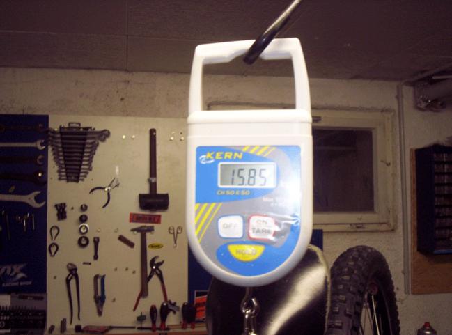

gewicht knapp unter 16 kilo
ich tät jetzt m sagen
aber am besten mal irgendwo auf a m und a l draufsitzen
wie gesagt, bin ich mir sicher, daß ich a m hätt nehmen können weil´s so klein ausfällt
ist schon richtig mit knapp unter 16
boxxer
tune laufräder mit muddy mary in freeride version
