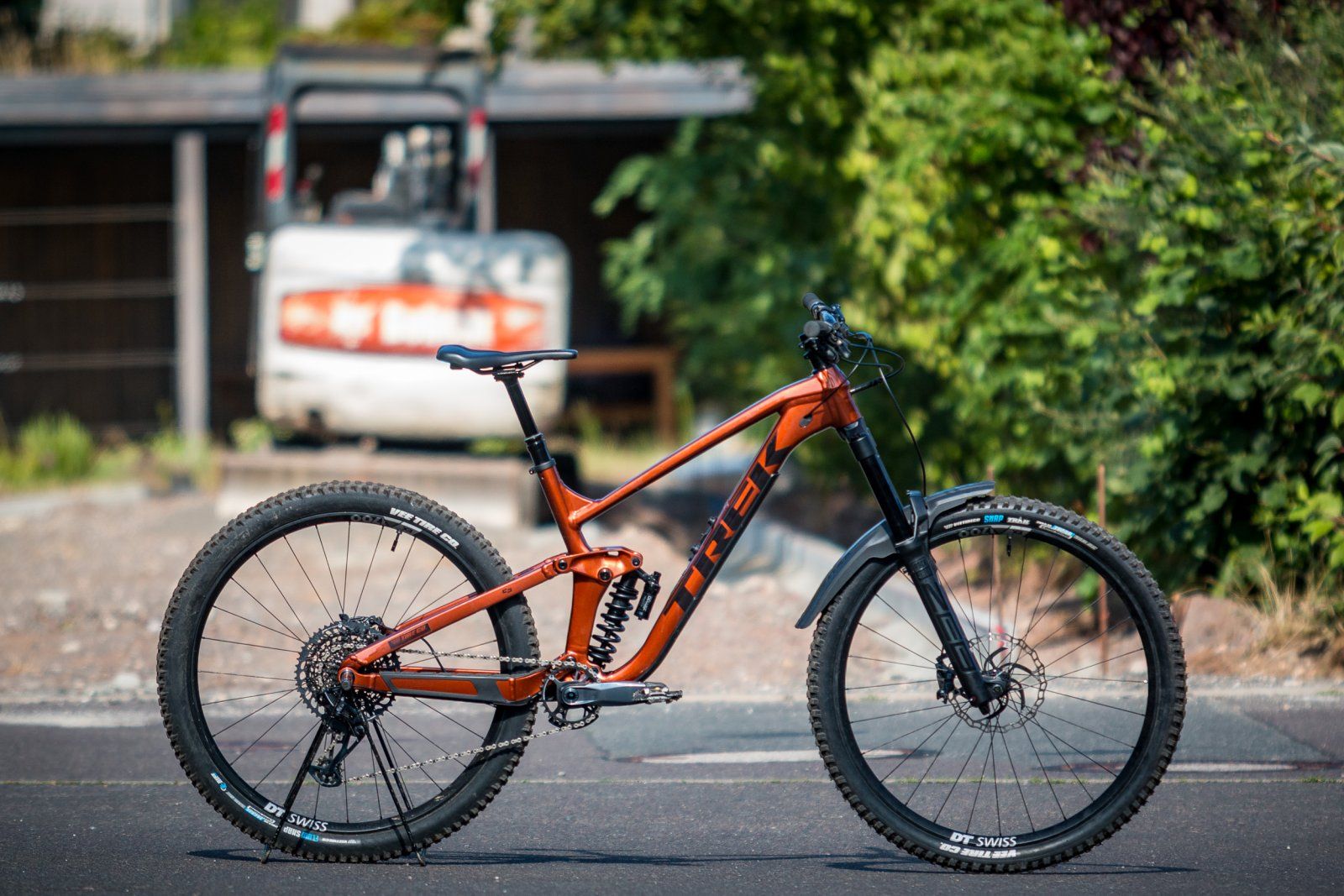

Kurz und knapp: Lohnt sich der Umstieg von einem Slash 2021 auf ein Slash 2023 oder ist das nur "Kosmetik" und man kann sich das Geld sparen?
Bitte mal Eure Meinungen dazu.
Danke im Voraus! :daumen:
Servus,
wenn ich schon Spoilern darf, Warte das nächste ab.
Aktuell ist es nur Kosmetik.
Die High Pivot Geschichte ist Bergab sicher nicht schlecht, wird aber Bergauf wahrscheinlich ein downgrade sein. Bei Reviews von anderen HP Rädern habe ich noch nie gehört, dass die im Vergleich besonders gut zu treten sind. Außerdem noch die erste HP Generation bei Trek, vielleicht noch nicht ganz ausgereift...ungeachtet dessen, ob sie es top oder so lala machen, sind es wieder ein paar extra Teile am Rad, die Kaputt gehen können.
Finde ich jetzt unterm Strich nicht so toll, um ehrlich zu sein. Auch wenn sie hoffentlich keine Züge durch den Vorbau verlegen, was schonmal top ist :D
Hallo,
jeder hat zu den High Pivot Bikes so seine Meinung, ich denke aber nicht das es ein Downgrade wird.
Trek hat ja das Session schon erfolgreich so umgesetzt und Erfahrungen sammeln könne.
Daher würde ich sagen,abwarten wie es genau kommt und dann Testen.

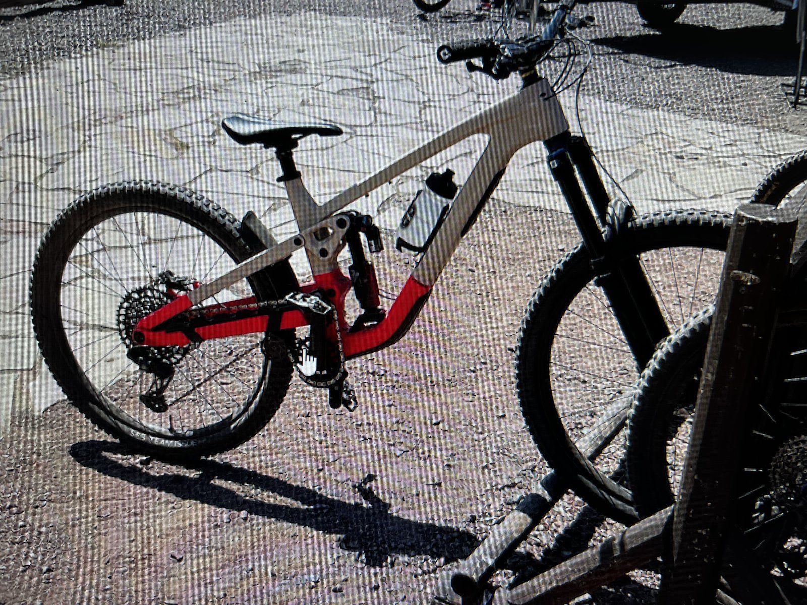

Moin Leute,
Besitze nen Slash 7 von 21 hab schon ein wenig was umgebaut und jetzt ist der Dämpfer dran.
So ganz habe ich mich aber noch nicht entschieden ob Air oder Coil.
Wiege fahrfertig so 102-105 Kilo, was würdet ihr empfehlen ? Coil - vill in die Richtung Bomber ? Air - hat von euch vill einer seinen alten Air Dämpfer für nen guten Preis abzugeben ?
Danke schonmal für eure Antworten
Gruß Flo

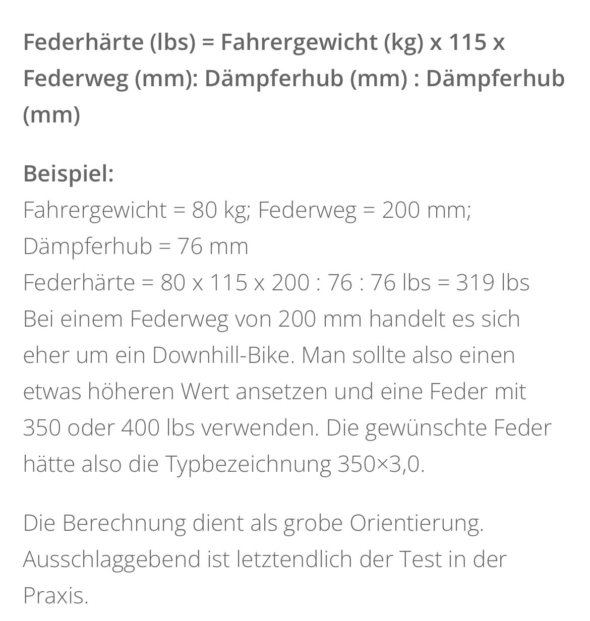

Hab mich jetzt für den RS Super Deluxe Ultimate Coil entschieden. Jedoch müsst ihr mir mal mit der Feder helfen:
Bei Fox berechnet 500er Feder bei 106-108 Kilo aber welche Feder Länge brauch ich den jetzt ?
Und lieferbar ist nur der 230x62,5 macht aber keinen Unterschied zu dem 230x65 oder ?
Muss euch leider nochmal nerven 😀
230x62.5 ist das korrekte Maß für das 21er Slash
Richtig. Die RS Feder in der Länge 151mm ist für die Coil Dämpfer mit einem Hub von 57,5mm bis 65mm (Einbaulänge 205 bzw. 230mm)
Hallo,
wie schon Sub-Zero geschrieben hat, benötigst Du eine 151mm Feder.
Für die Federrate habe ich da mal einen Anhaltspunkt.
Ich fahre bei 80kg und 65mm Hub eine 400er Feder.
