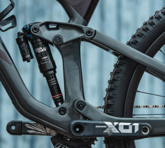

Ja, der Drehpunkt liegt ja genau in der Hinterrad-Nabe.
Ganz und gar nicht.
Der Drehpunkt liegt genau da wo die Kette aufs Kettenblatt läuft...
Wie isn das heutzutage bei den Eingelenkern mit Pedalrückschlag und Bremstempeln?
... und daher gibt es überhaupt gar keinen Einfluß von der Einfederung auf die Pedalkraft weil die Kettenlinie beim Einfedern nicht verlängert wird.
Die Bremse haben sie auch von der Federung entkoppelt, das genau nennt sich ABP (active braking pivot).
Wenn die Bremse die Sitzstrebe blockiert kann durch die Drehachse oben rechts im Bild immer noch frei eingefedert werden.

Ganz und gar nicht.
Gregor meinte den hinteren Drehpunkt...
Der fällt bei diesen Konzepten nämlich genau mit der Hinterachse zusammen (im Unterschied z.B. zum Viergelenker). Die Raderhebungskurve ist damit einfach eine Kreisbahn um den vorderen Drehpunkt. Und das ist einfach nur ein ganz klassischer abgestützter Eingelenker, absolut Standard.
Dass die Bremse an der Sitzstrebe befestigt ist, ist eigentlich auch Standard. Die Auswirkungen der Krafteinleitung sind auch längstens bekannt.
Das "ABP" ist aus meiner Sicht nur Marketinggeblubber, gib dem uralten Kind nen neuen Namen und viele werden es für was besonderes halten.

Also ein Eingelenker mit vier Gelenken. Sozusagen. :wut::wut:
Korrekt, weil die Radhebungskurve nichts anderes macht als bei einem richtigen Eingelenker ala Orange oder anderen abgestützten Eingelenkern mit mehr Gelenken, wie zB sowas:
images
Ob die weiteren Gelenke nun in der Sitzstrebe sind (wie beim Meta auf dem Bild) oder direkt konzentrisch um der HR Nabe wie bei Trek, spielt keine Rolle. Es bleibt von der Kurve der HR Achse ein (abgestützter) Eingelenker.
