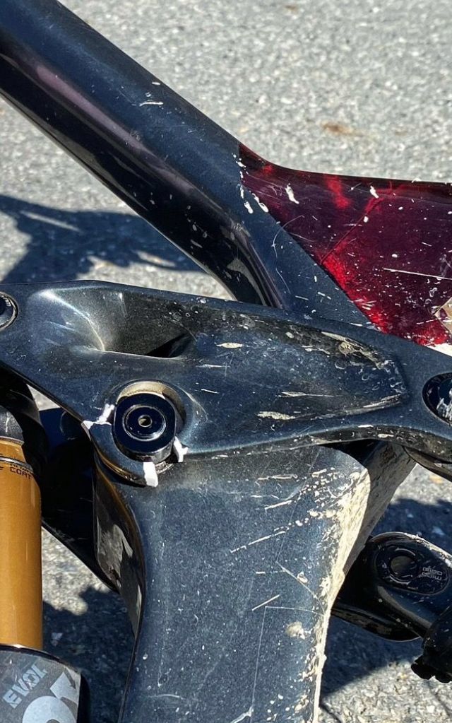

Tschaka Trek Slash 2021 Wippe gebrochen (nicht von mir aber FYI)

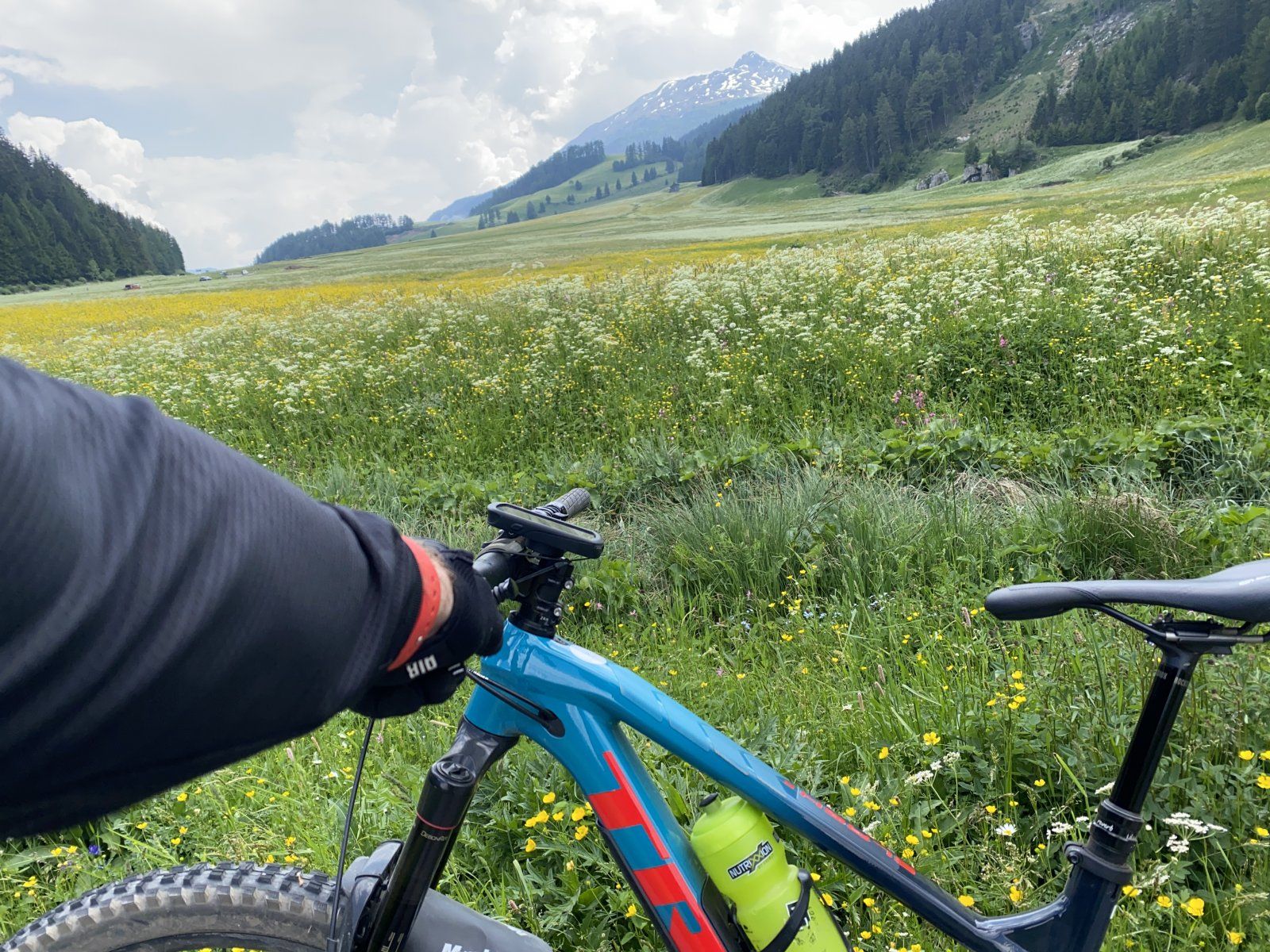

Das war nicht viel, etwas mehr als der berühmte Centimeter, aber der war dann halt zuviel. die 125 Reverb passt perfekt, ist aber nicht bündig mit dem Rahmen verbaut. Ich häng ein Foto an.
Ok, super! Danke fürs Bild :) Aber wenn ich den einen Zentimeter Auszug bei deiner 125mm Reverb sehe, wird das mit meiner minimal längeren SL auch ein ganzschön knappes Höschen beim M Rahmen mit der 150mm Dropper. Das Sitzrohr beim M/L ist nochmal 1,5cm länger...den Rahmen kann ich mir dann wohl abschminken.
Wie groß ist die Flasche auf deinem Bild? :)
Die müsste 800 ml haben. Eine große auf jeden Fall.
