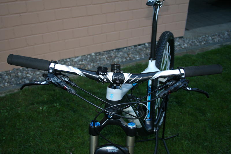

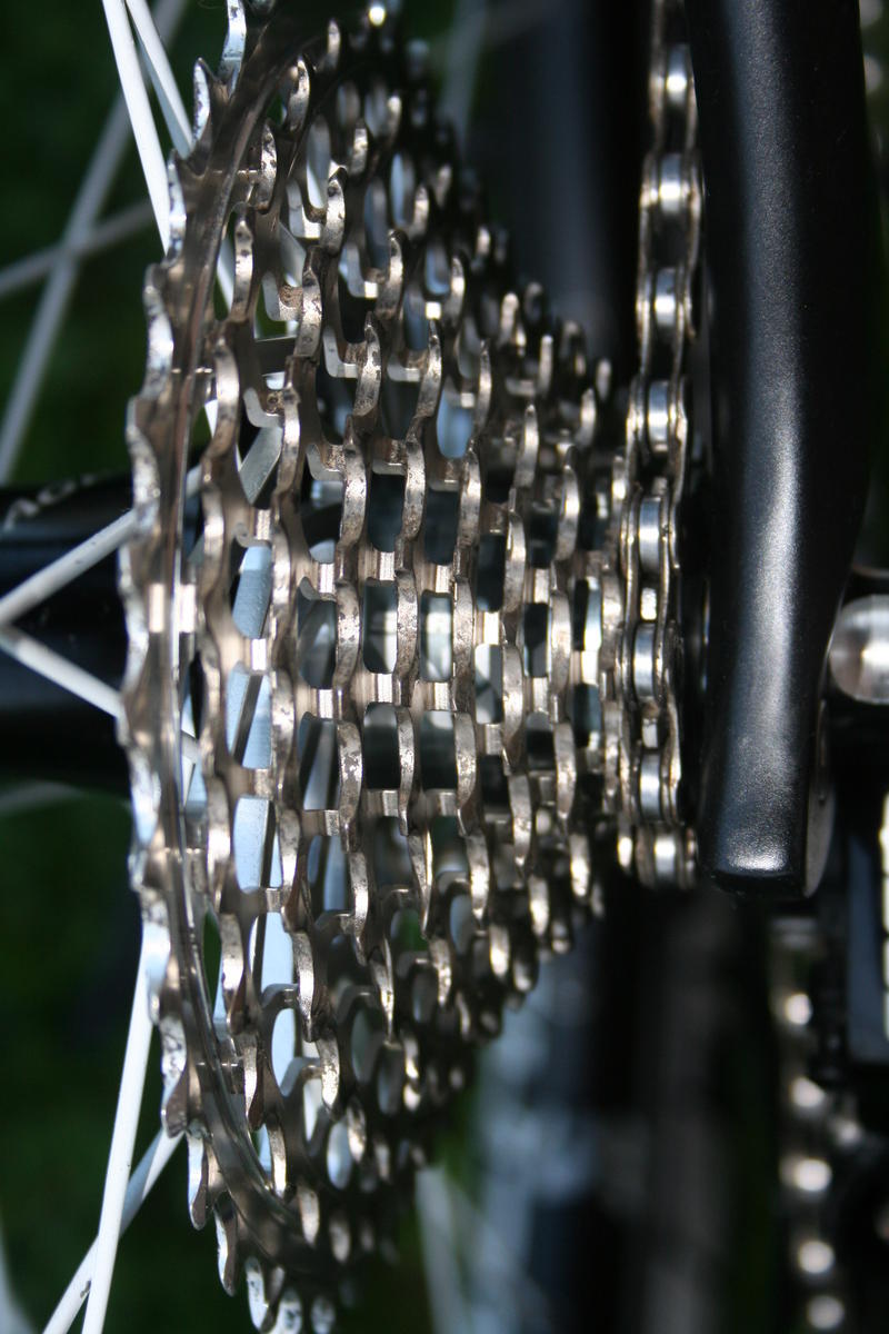

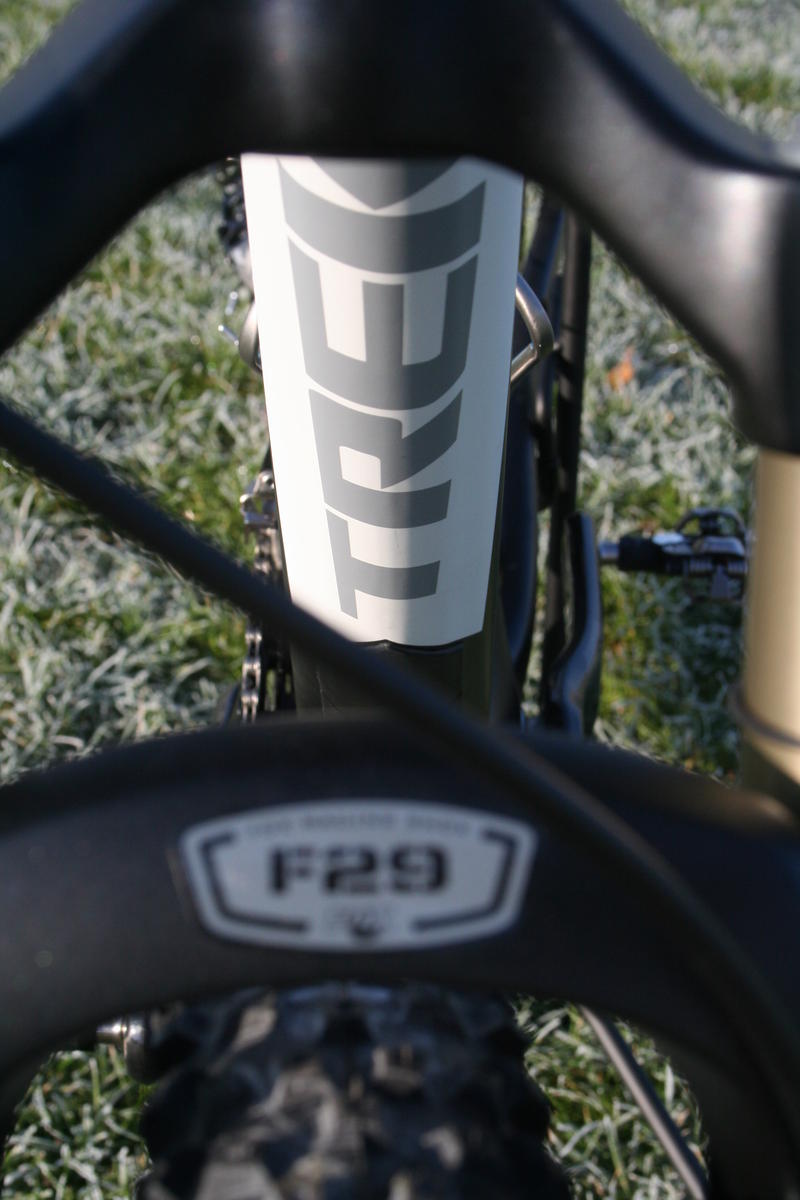

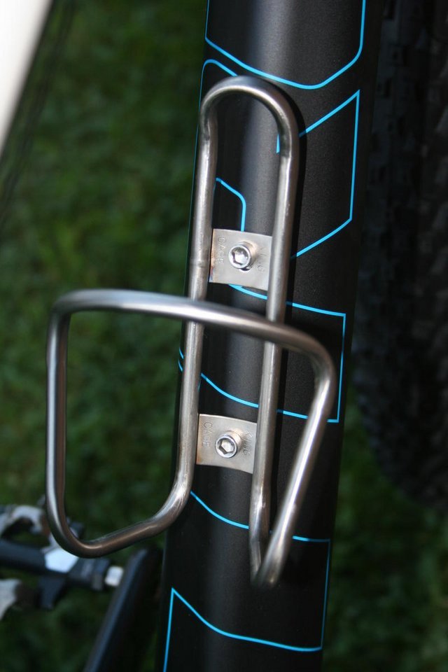

Umbaumaßnahmen Teil 1:
Sattelstütze Bontrager XXX Lite und Sattel Fizik Tundra 2 in weiß
Flaschenhalter King Cage aus Titan, im Hintergrund das 2011er Shimano-Pedal
Kassette Sram XX 11/36 und Kette PC1091R
Lowriser Bontrager RXL und Griffe Extralite
Nächste Maßnahmen: Umbau auf Komplett XX
