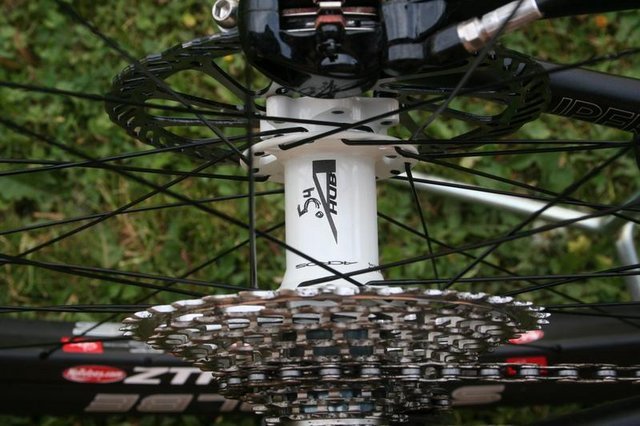

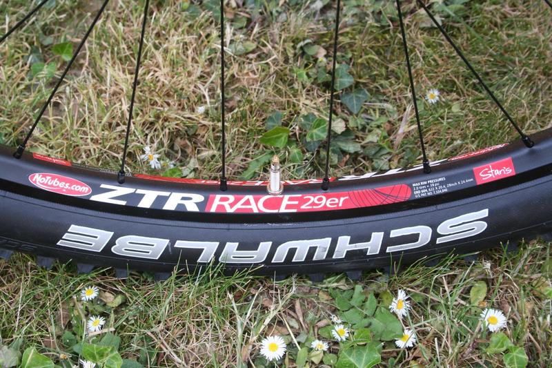

Ich würd´s eher positiv sehen. Ist ja auch nicht gerade ein Schnäppchen und daher wohl auch der exklusive Status. Habe übrigens genau wie Du auch den tonnenschweren Serien-LRS gewechselt: Einsparung fast 800 Gramm!!! Habe nun den hier:
Naben: Acros A-Hub.54
Felgen: ZTR Race 29”
Speichen: Sapim Superspoke
Reifen: Schwalbe Rocket Ron EVO TLR 29 x 2,25” inkl. Tublesskit
Schnellspanner: Parts of Passion

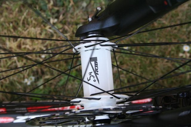

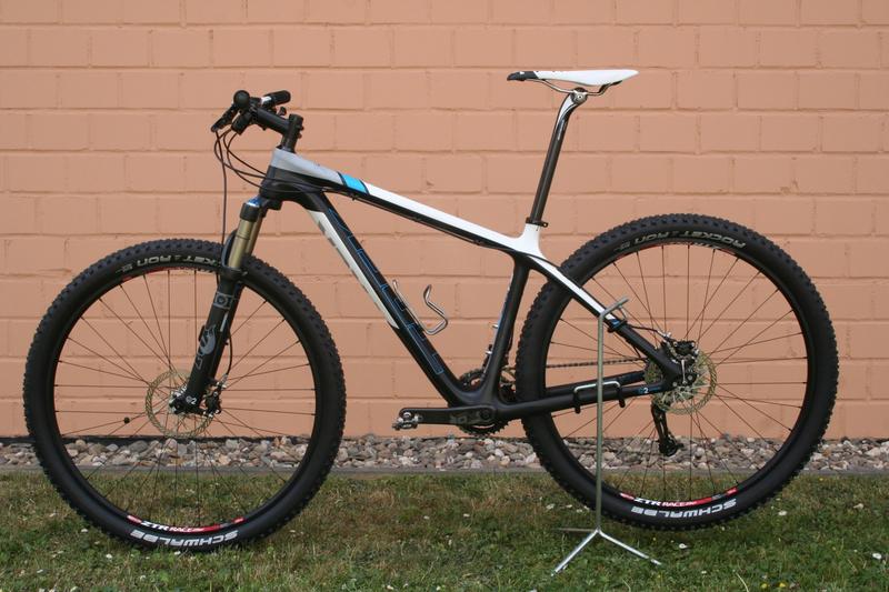

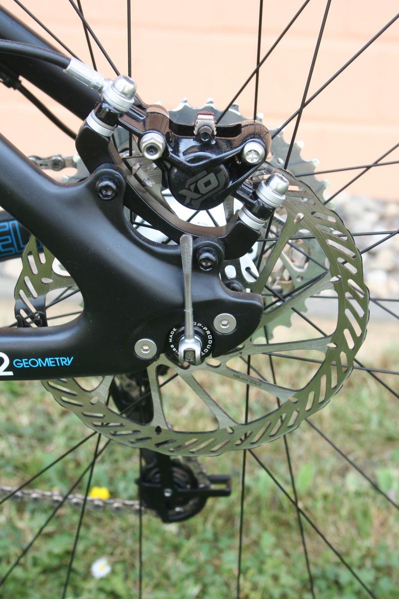

Hier mal die Dokumentation der weiteren Umbaumaßnahmen (Laufradsatz) in Bildern:
Gewicht ist nun 9,4 kg. Wie komme ich bloß auf die 8 vor dem Komma:confused:? Doch Umbau auf XX? Warten auf die neue 2012er SID Worldcup 29er? Anderer Sattel mit Carbongestell? Irgendwelche Vorschläge?

Hallo,
Ist schön geworden das Teil..
Bei den Schnellspannern binn ich immer vorsichtig, trau den dingern nicht so.. hatte auch mal diese Pop teile, jedoch beom Rennrad..
Wo kanst du noch was rausholen; Sattel, Sattelrohrklemme, Vorbau, evt Pedale, Titanschrauben, evt Tubeless..
Da gibts schon noch Möglichkeiten.. :-)
Gruss
Gibt es eine genaue Teileliste? da kann dir sicher geholfen werden - 400 Gramm sehe ich da leicht möglich.
Rahmen: Trek Superfly Elite Carbon 17,5 Zoll
Gabel: Fox F29RLC
Schalthebel: Sram X0
Umwerfer: Sram X0 Direct Mount
Schaltwerk: Sram X0
Kurbel: Sram X0 39/26Z
Kassette: Sram XX 11/36Z
Kette: Sram PC1091R
Pedale: Shimano XTR PD-M 980
Sattel: Fizik Tundra 2
Sattelstütze: Bontrager Race XXX Lite
Lenker: Bontrager RXL Lowriser
Vorbau: Bontrager Race X Lite
Bremsen: Avid X0 160/160 mm
Schnellspanner: Parts Of Passion
Flaschenhalter: King Cage aus Titan
