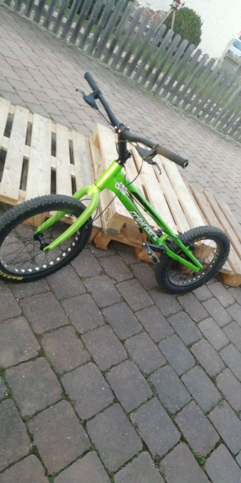

Des Radl hab ich jetzt mal von meinem Verein, weil wir noch eins hatten.
Jetzt ist meine Frage ist das zu klein oder passt des?
HI Nils,
Gegenfrage: Welchen Radstand hat es? 1010mm? Wenn ja, dann sollte es bei deiner Körpergröße passen. Ggf. kannst du noch ein wenig mit der Vorbaulänge und Lenkerposition herumspielen um es auf dich anzupassen.
Gruß Peter
Schau mal ob was auf dem Rahmen steht. Oft ist ein Aufkleber drauf, mit dem Radstand oder es ist aufgedruckt.
Den Radstand misst man von der Mitte der Aufstandsfläche des Vorderrads zur Mitte der Aufstandsfläche des Hinterrads. Fahrrad gerade hinstellen. Die Mitte der Aufstandsfläche mit einem Stift oder Kreide auf den Boden übertragen. Dann den Abstand zwischen den beiden Punkten messen. Das sollte im Bereich um 1010mm liegen. Die kleinere Rahmen, die für Kinder und Jugendliche eingesetzt werden kommen dann auf ~970mm oder ~920mm.
