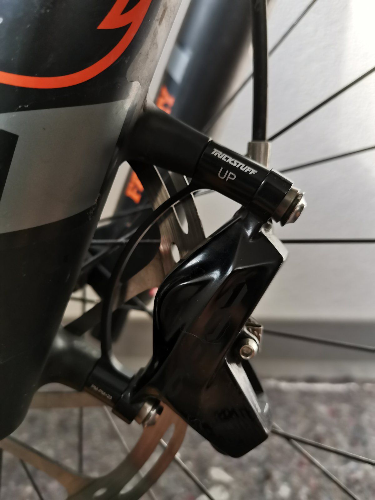

Anbei noch ein Bild wie ich es aktuell montiert habe.

Ich kann keinen offensichtlichen Fehler erkennen. Sieht alles soweit richtig aus. Könnte natürlich trotzdem sein, dass der Adapter aus irgendeinem Grund nicht mit deinen anderen Komponenten harmoniert. Bin gespannt, ob es mit dem SRAM Adapter passt!
Mit dem Sram Adapter vibriert die Scheibe leider auch 🙄

Ich fahre ja organische Beläge und dafür klingt es zu stark nach Metall an Metall. Die Geräusche kommen von der Scheibe / dem Bremssattel. Ohne Beläge passiert es nur kaum hörbar. Wahrscheinlich ist es eine Kombination die durch die Montage der Beläge verstärkt werden. Die Scheibe vibriert dann an der Stelle die ich auf dem Bild rot markiert habe

Ich glaube, du hörst die Flöhe rülpsen.
Die Scheibe vibriert gegen die Beläge, die Scheibe klirrt. Ohne Beläge kein klirren.
Falls die Scheibe sonst wo schleift, müsste man das doch sehen.
