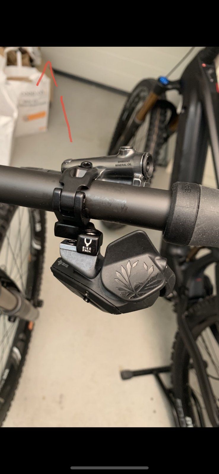

Triggy an ispec-EV
Funktioniert perfekt mit XT Bremse. :)

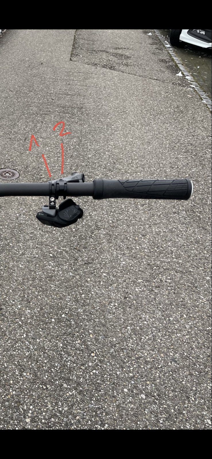

Sieht das bei euch auch so aus?
Hätte ich bei dem Preis nicht so erwartet..
Sollte schon passgenau sein, zumal beide Teile von ein und derselben Marke stammen 🤷

Ja die habe ich gelesen.
Darf ich nicht hier fragen ob es bei anderen Leuten vll anders ausschaut? 🤷 Kann ja auch ein Fertigungsfehler sein... jetzt weiß ich dass es gewünscht ist...

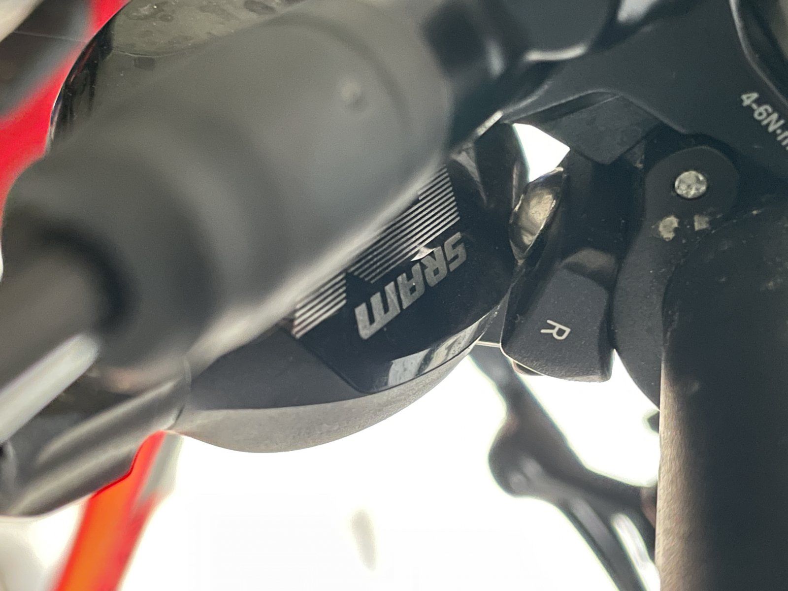

Ich hätte halt gedacht dass der Triggy direkt in die Auskerbung passt. So wie es beim SRAM Trigger der Fall ist. Der hängt auch nicht so auf den Kanten. Bei eurem ISpec Adapter. Wieso ist es da anders?
Doch, das darfst du natürlich fragen. Ich frage mich aber, warum dir meine Antwort nicht genügt. Meinst du, ich hätte dir was vorgegaukelt? Das Bild wird bei anderen ähnlich sein, und das ist normal.
Du stellst aber eben auch nicht nur eine Frage, sondern stellst auch gleich noch die Qualität in Frage, ohne den tatsächlichen Hintergrund hinter diesem Design zu (er)kennen.
Selbst wenn es nicht so gewollt wäre, wäre es schon interessant für mich zu wissen, warum dies ein Qualitätsmerkmal sein sollte. Wichtig ist doch in erster Linie, dass der Hebel sich festschrauben lässt, und das ohne Spiel, oder? Und das tut er zweifelsfrei.
Ich denke, den Wenigsten wird dieser kleine Spalt aufgefallen sein (sonst hätten wir bei tausenden von I-Spec EV Adaptern mehr Fragen bekommen).
Ich denke, dass das Wichtigste ist, dass möglichst alle Remotes mit allen Adaptern spielfrei montiert werden können. Wenn da ein kleiner Spalt ist, dann sollte das doch kein Problem sein, oder?
Ich kann dir aus eigener Erfahrung aber auch z.B. sagen, dass es bei SRAM Kombinationen gibt/gab, die gar nicht montierbar waren, weil die Trigger zu breit waren. Wir hatten diese Erfahrung z.B. mit bestimmten Triggern (SRAM X.7) und bestimmten Adaptern (Matchmaker X) - also beides von SRAM.
Was da bei SRA schiefgelaufen ware, kann ich nicht sagen, aber wir musst dann mit der normalen Klemmschelle montieren, um den Hebel nicht nachzuarbeiten.

Ad der Paarung. Ich bin auch Maschinenbauer. Von daher weiß ich wie Kräfte verstärkt über flache Winkel über sehr schmale Flächen auf weiches Material wirken. Wird das Teil nur kalt verformt oder wieso passt das nicht besser zusammen?
Ich habe eine ähnliche Beobachtung auch bei einem anderen Premium-Hersteller gemacht. Dort war obendrauf die Einschraubtiefe keine zwei Gewindegänge. Sonst ziemlich ähnlich wie hier, nur noch mehr Luft am Nutgrund, aber ähnlich schmale Auflageflächel. Da war nix in Erfahrung zu bringen, der Lieferant ging auf Tauchstation. Ich finds schade wenn Qualität made in Germany derart rüberkommt.
Ich bitte um sachliche Aufklärung zum Design .... das ich auch leider nicht verstehe.

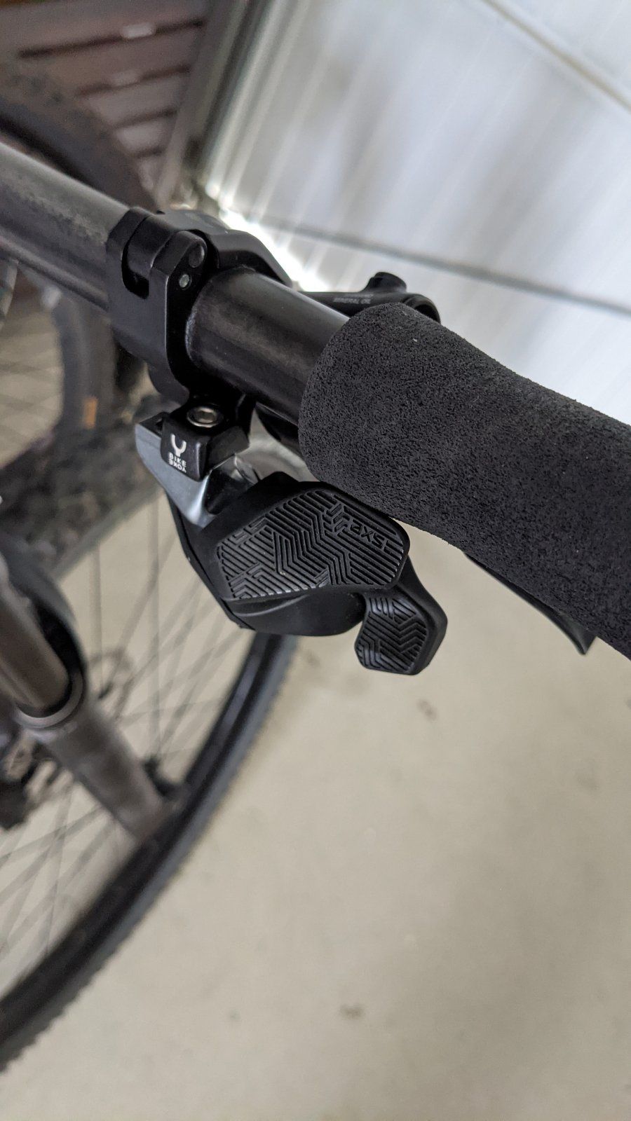

Meiner hat den Spalt jedenfalls auch, ohne dass mir der je negativ aufgefallen wäre.

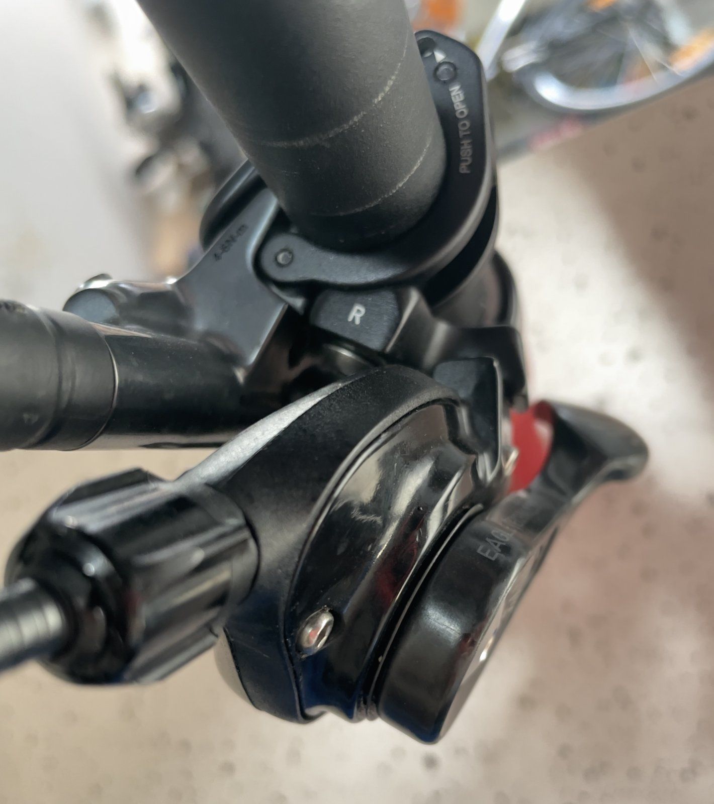

Ich bin eher mit der Verbindung zum Shimano Bremshebel unglücklich. Im bei mir gewünschten etwas größeren Winkel zwischen Bremse und Triggy/Schalthebel habe ich das nur mit Tape auf dem Klemmbereich verrutschfest genug bekommen.
Fährt jmd den matchmaker an Shimano Bremsen und axs Trigger?
Passt bei mir nicht wirklich... Und die Bremse will ich nicht weiter verschieben....
Vll stehe ich aber auch nur auf dem Schlauch...🤷

Echt ärgerlich. Extra Adapter gekauft und dann das Ergebnis. Ad evt Abhilfe
Wenns XTR Hebel sind:
Die haben in der Lenkerschelle eine recht lange Ausnehmung. Da passt mit ein Bisschen Feilen an der Alumutter eine Avid MMX Adapter rein.
Bei XT ist diese Aussparung in der Schelle deutlich kürzer dh zu kurz.
Ich hab auch schon einen hier im Forum gesehen der die Aussparung durch Ausfraesen verlängert hat (bei XT).
Viele Adapter haben das Problem dass das leider nicht zu Ende gedacht wurde (wie hier)
