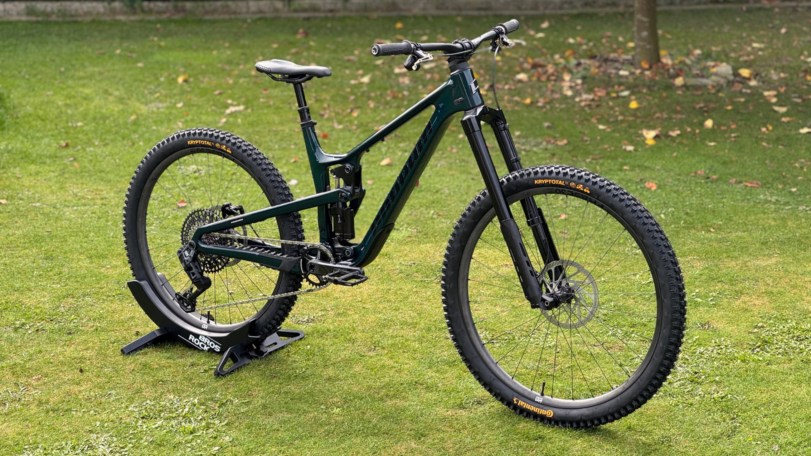

Ja fahre den Monocoque. Bisher sehr zufrieden besonders die Möglichkeit des 3fach Lockout funktioniert Top. Wenn ich den Dämpfer blockiere ist der so zu wie ein Hardtail, im Gravel Mode werden tatsächlich nur die Spitzen vom Untergrund angefangen. Offener Modus passt finde ich Top zur Gabel. Optik spielte auch eine Rolle und da Gabel und Dämpfer den gleichen Farbton wie die Griffe der Bremse haben sieht es im Gesamtbild auch gut aus finde ich.

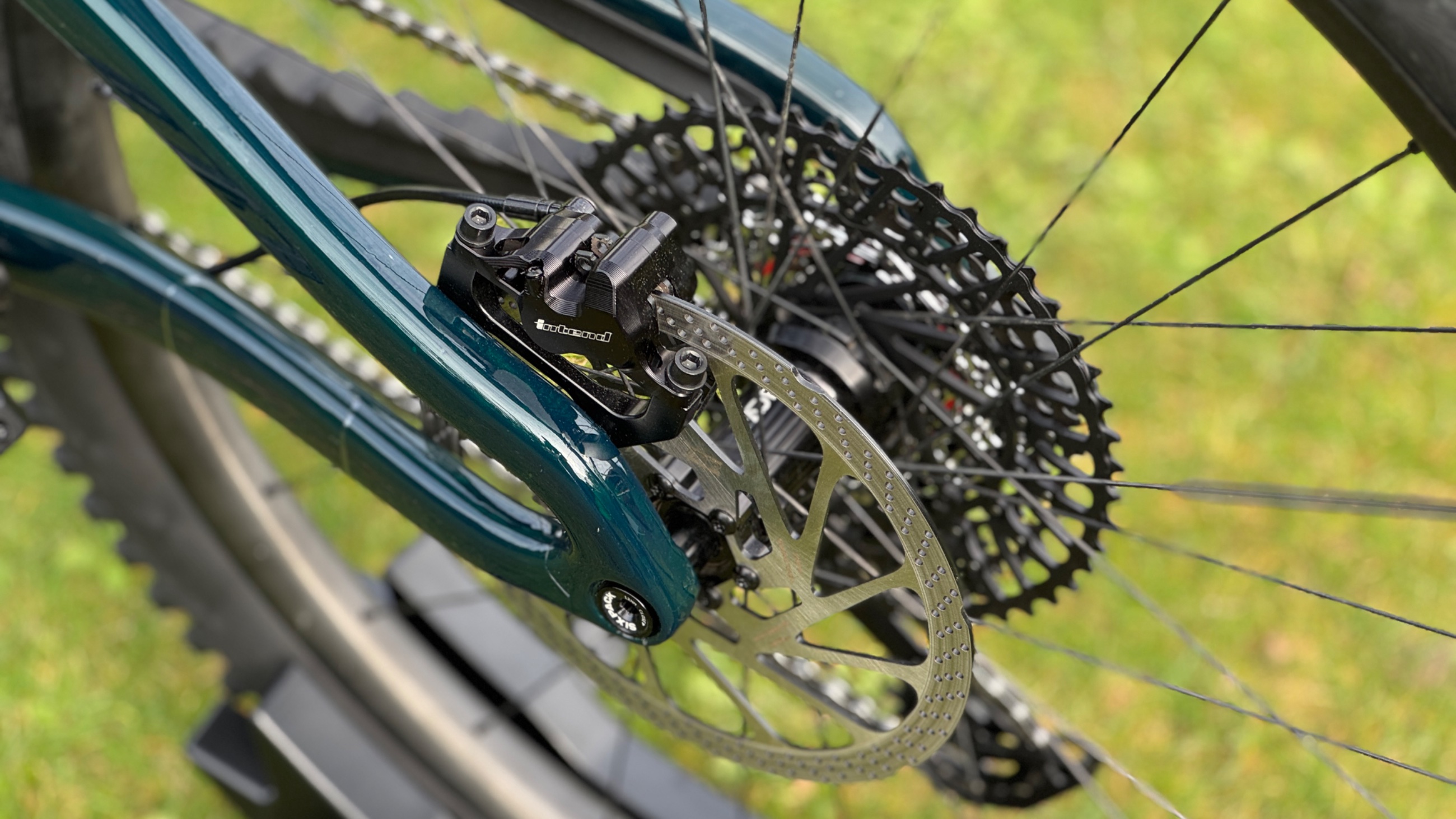

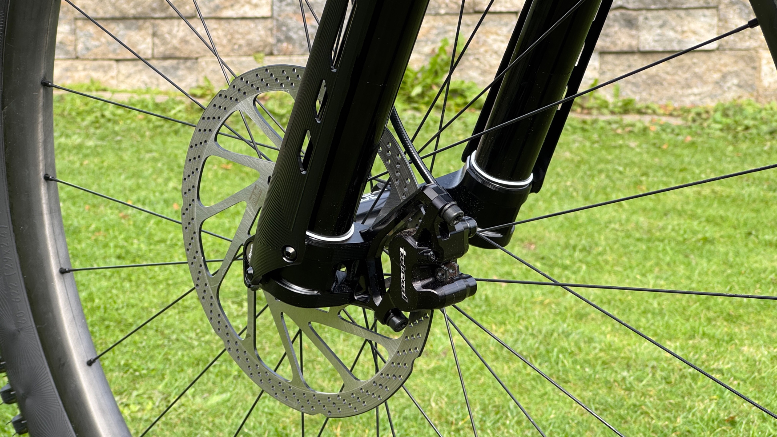

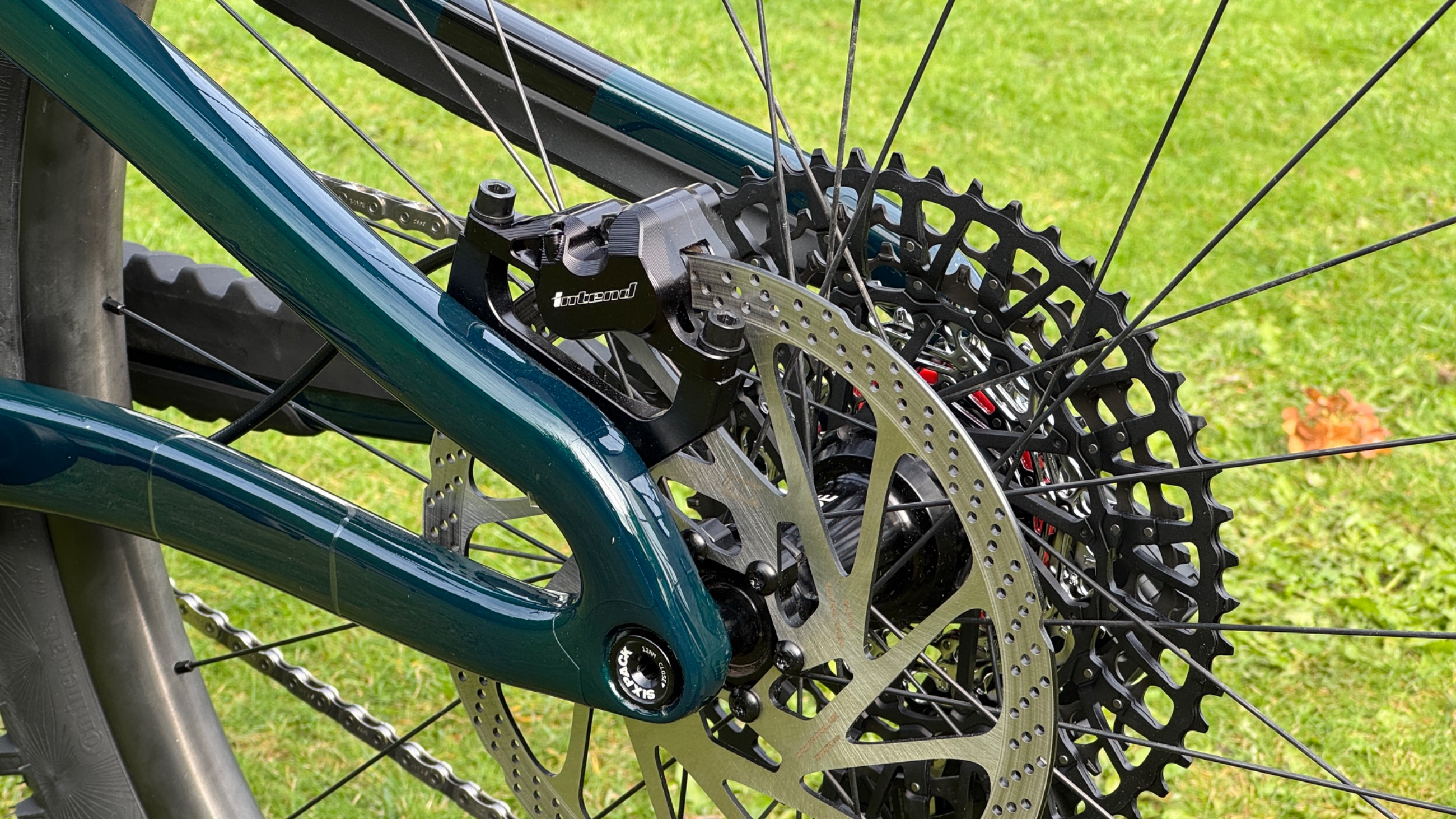

Habe die Trinity TR jetzt installiert, mit 200mm 612 Scheiben und den Black Belägen, nach kurzen einbremsen schon mega Biss und leise, wenn das so bleibt bin ich happy. Was bei der TR allerdings etwas nervt ist das entlüften, da hier die Schraube zum „sperren“ fehlt geht das nur mit Bremssattelhöhe über dem Geber, und der Belagwechsel halt nur mit demontierten Laufrädern. Da ich das aber alles wohl selten machen muss hat das nicht so den Stellenwert, die Performance ist gewohnt erstklassig!

Wir wussten zumindest von der Bremsbelag von unten Montage. Die Entlüftung ohne die Sperrschraube ist so natürlich deutlich aufwendiger.
Aber eine Top-Bremse!!!
Danke für die Beschreibung des Zusammenspiels der 612er Bremsscheiben und den Black-Belägen!!!
