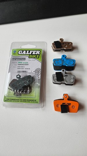

Falls jemand Beläge benötigt, PN.
60,- inkl Versand.
Galfer und orange, neu, Rest lediglich kurz anprobiert.
VG, Daniel
