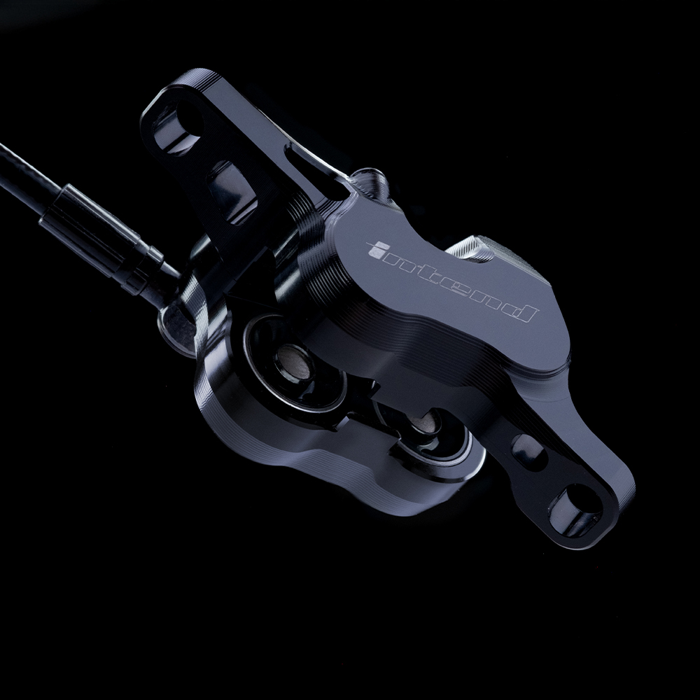

Gerade per Mail reingekommen, die Trinity TR:
Das interessanteste ist, dass sie weder Sicherungsschraube noch Feder für die Beläge nutzt.
Neben dem Magnet der die Beläge halten soll gibt es unten die beiden Nupsies die verhindern sollen, dass sie sich nach unten frei rütteln. Oben wird man wie bei der großen Trinity die Beläge rein drehen müssen, weil sonst ist die Öffnung zu klein ist.

Entnahme der Beläge ging auch "nur" nach unten.
Ja, die waren letztes und dieses Jahr schon auf der Messe zu sehen.
Auf der Webseite schreiben sie 50g leichter pro Bremse - pro Satz? 50g am Sattel wäre heftig.
finde die Erkenntnis, dass es neue Black Magic Beläge gibt auch nicht uninteressant. Habe hier leider noch nen ganzen Haufen liegen, so dass ich wohl in der nächsten Zeit keine Bedarf haben werde.
Der Trail Sattel war meines Erachtens schon bei meinem Besuch bei Intend fertig. Wegen der 50gr. würde ich mir aber keinen Sattel hohlen, bei dem die Beläge nur nach unten entfernbar sind.
Nur nach unten entnehmbare Beläge - das ist natürlich nicht so komfortabel, aber es ist auch kein Beinbruch. Sonderbarerweise kritisiert das bei der Magura MT5, bei der Maven, bei den alten Saint (2. Generation), bei den Louises und Martas, bei unzähligen Shimanos der unteren Preisgruppen niemand...
Ich schon. Die MT5 am VR meines Sohnes ist mir dahingehend schon zwei Mal negativ aufgefallen. Das erste Mal beim Einbau, als ich die Bremse schön ohne Beläge über der Scheibe ausgerichtet hatte... Bei der Hayes Dominion ? irgendeiner anderen Bremse der gleiche Mist. Nein danke. Ich bin froh über meine TNT, auch wenn es wirklich kein

Ich Persönlich würde lieber die "Enduro-Variante" vorziehen um mich nie wieder mit den Belagsfedern rumzuärgern ☝️️
Dem ersten Abschnitt stimme ich zu 🤣
Dem Zweiten weniger. Liege nach unten raus zu nehmen wie etwa bei der Dominion A4 fand ich wirklich schrecklich
Ich hab damit absolut kein Problem! Wenn neue Beläge rein kommen, muss das Rad eh, zum säubern der Kolben, raus bevor ich sie zurückdrücke 🤷🏻‍♂️
Und bevor wieder das Blabla "und was ist auf dem trail usw." kommt, ich betrachte die Beläge regelmäßig und tausche bei Bedarf bevor ich es auf dem trail merke!
