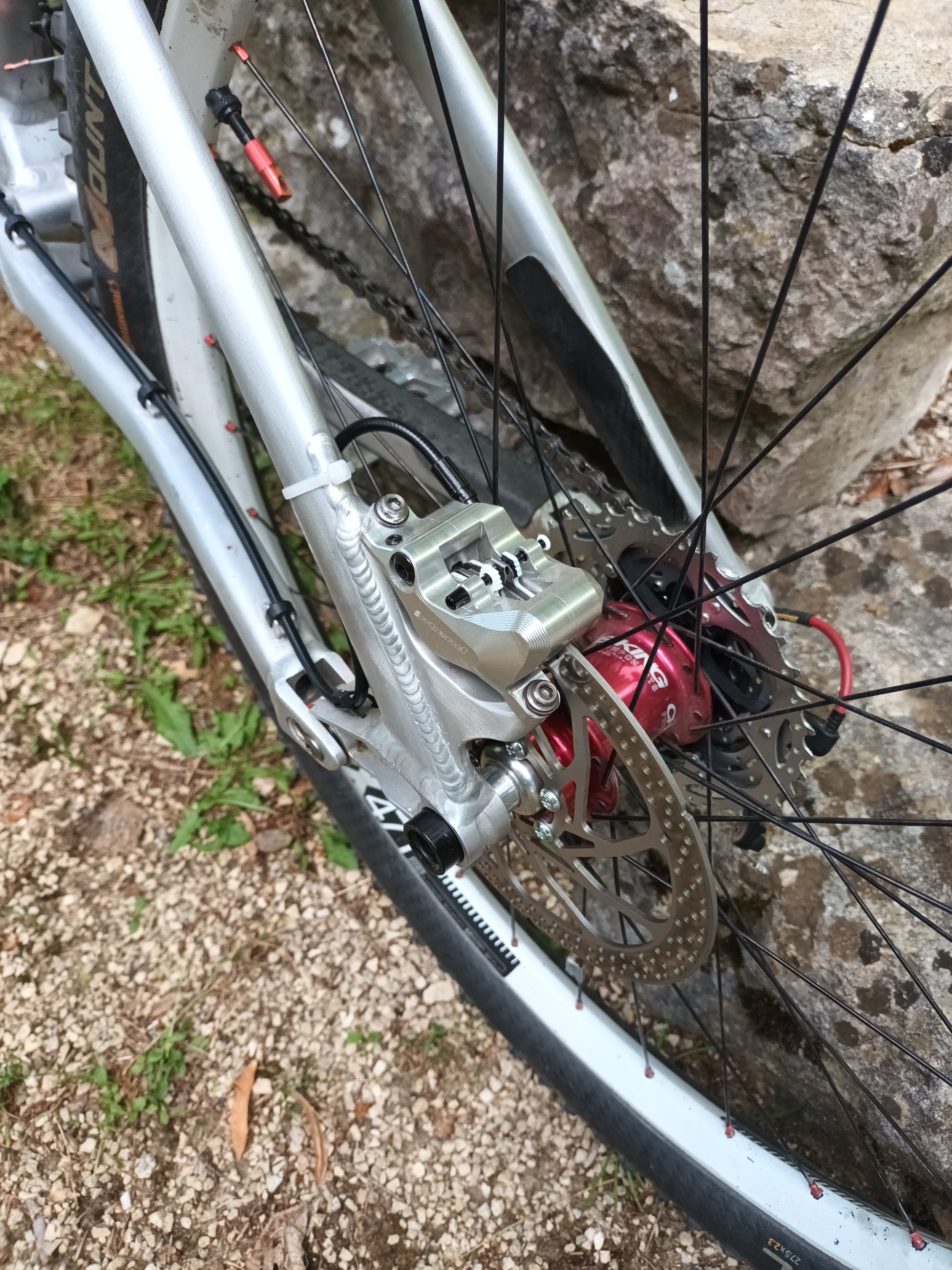

TRP RS01 hab ich verbaut.
203mm vorne und hinten.
Gib mir mal die morgige Fahrt, dann kann ich mitteilen, ob mit den anderen Belägen nun Besserung eingekehrt ist.

Bisher bei mir schön ruhig.
Lauräder mit 32 Speichen.
DT EX 471 Felge, 27,5 Zoll
