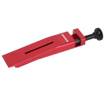

hab grad die rs05 dran gemacht, war nur minimalst bei der 220er was zum richten, die 203er kam so an dass sie ohne modifikation direkt schleiffrei war. durch die 2,3mm noch mal kürzerer hebelweg und mit galfer green/lila halten sie die fresse. sehr zufrieden gerade mit dem gesamtsystem
Wenn die Scheibendicke einen Unterschied beim Leerweg macht, ist die Bremse vermutlich überfüllt oder die Kolben wurden vor dem Wechsel der Scheibe zu wenig zurückgedrückt. Der Leerweg sollte auch mit verschlissener Scheibe und Belägen immer gleich bleiben, das ist je der Sinn der automatischen Belagsnachstellung mit Ausgleichsbehälter...
das dazu, dann darfst du gern noch erklären wie man die trinity mit dem bleedpuck drin überfüllen kann

Das könnte zum Beispiel passieren, wenn man in einer kalten Umgebung kaltes Öl einfüllt und dann die Bremse mit neuen Belägen und neuer 2.3mm Bremsscheibe in viel wärmerer Umgebung benutzt.
Unwahrscheinlich. Wenn die Bremse im kalten entlüftet wird. Sagen wir mal bei Minustemperaturen, dann ist das ganze System: Bremsanlage, Leitungen, Öl kalt.
Die Kolben werden dann auch in der Kälte zurückgedrückt. Keiner entlüftet draußen und geht dann in das aufgeheizte Wohnzimmer zum Kolben zurückdrücken.
Würde man mit einem vollständig in der Kälte entlüftet System in die Wärme gehen, so heizt und dehnt sich das gesamte System wieder aus.
Welchen Einfluss eine stärkere Bremsscheibe auf das Überfüllen haben soll müsstest du nochmal erläutern.
Kaltes Öl nimmt weniger Volumen ein als warmes, deshalb passt mehr kaltes Öl in ein System als warmes Öl. Erwärmt sich das kalte Öl, führt die Wäremausdehnung dazu, dass zusätzliches Volumen benötigt wird. Hat es noch Platz im Ausgleichsbehälter, wird dort zusätzliches Volumen eingenommen, hat es dort keinen Platz mehr, weil die Kolben wegen dickerer Scheibe und neuen Belägen weniger ausgefahren sind, werden die Kolben durch das zusätzlich benötigte Volumen Richtung Scheibe gedrückt und es steht weniger Leerweg zur Verfügung.
Rapsöl, was die Basis von Bionol ist, dehnt sich bei 15 Grad Erwärmung um ca 1% aus, das ist relativ viel...
  • Rapsöl / Bionol und Mineralöle haben einen sehr ähnlichen Wärmeausdehnungskoeffizienten, insofern spielt das Medium keine Rolle
  • Meine Aussage gilt für sämtliche Bremsen auf dem Markt, das ist reine Physik. Je mehr Volumen Öl in der Bremse ist im Verhältnis zur Gesamtfläche aller Nehmerkolben, desto grösser ist dieser Effekt. Ob er bei einer Bremse zum Tragen kommen kann, hängt aber auch von anderen Faktoren ab, massgeblich davon, wie viel breiter der Bleedblock ist als die Gesamtdicke von Scheibe plus Belägen plus Rückstellweg beider Beläge und natürlich von der Temperaturdifferenz zwischen dem Befüllen und dem Benutzen der Bremse.
Wenn mehrere dieser Faktoren unglücklich zusammenkommen, kann auch eine korrekt nach Anleitung befüllte Bremse diesen Effekt haben. Ob das bei der Trinity unter realistischen Bedingungen eintreffen kann, weiss ich nicht.
  • Mir sind nur drei mögliche Ursachen bekannt, wieso eine dickere Scheibe weniger Leerweg verursacht als eine dünnere, die zwei oben erwähnten und die dritte, noch nicht erwähnte mögliche Ursache ist, wenn die Feder zwischen den Belägen eine suboptimale Form / Härte hat und die Belagsnachstellung bei verschlissenen Belägen / dünnerer Scheibe dadurch schwächer ausgeprägt ist (später nachstellt = mehr Leerweg)
  • wenn es noch mehr mögliche Ursachen für dieses Verhalten gibt, lerne ich gerne dazu.
Die Feder zwischen den Belägen drückt gar nix zurück. Dafür ist sie viel zu schwach. Sie soll nur das klappern der Beläge verhindern und diese an die Kolben andrücken.
Das stimmt nicht. Ungünstig geformte Federn entwickeln eine spürbar zunehmende Gegenkraft, wenn die Beläge weit abgefahren sind und/oder die Scheibe weit abgenutzt ist.
