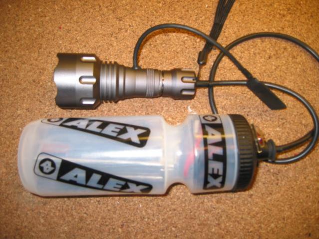

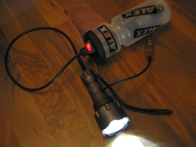

So meine Lampe ist quasi fertig.
Benötige noch einen Halter, nen Camcorder Akku und bissl weißen Schrumpfschlauch für die Fernbedienung.
Das ganze System läuft jetzt @24V und bis zu 1A mit der KSQ von Ledtreiber. Die Leds sind in Reihe. Die Fernbedienung hat 3 Taster und kann auf einen separaten Halter gesteckt werden.
Taster 1 Off 25% 50% 100%
Taster 2 Heller
Taster 3 Dunkler
Reicht mir von der Funktionalität her aus. In der Flasche ist ein Ein/Aus Schalter mit LED und ein Sicherhungshalter. Alle Kleinteile gabs beim Conrad, hab es aber vor Ort angeschaut. Für die Akkus hole ich mir noch einen einfachen Spannungswächter für jeweils 3s. Geladen wird dann auch mit Balancer und Modellbaulader.
War auf jeden Fall eine nette Bastelaktion und eine Abwechslung zum Modellbau :)
Foto am Fahrrad folgt, sobald ich nen Halter habe.

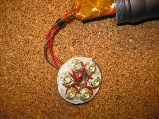

sooo, nochmal zum t5-umbau:
bisher plante ich, die lampe nach umlötung der leds auf reihe mit der alten ksq und 14,4v aus 2 bp94x zu betriben, hab jetzt aber mal kurz überschlagen (akku-nennspannung als mittlere spannung und ~15W elektrische leistung für leds und ksq).
14,4V * 6,9Ah = 99,36Wh
99,36Wh / 15W = 6,624h
die lampe sollte unter volllast also über 6 stunden brennen, gedrosselt etwa doppelt so lange. zum einen brauche ich nicht so viel und zum anderen, sind mir die 2 akkus auch n bisschen zu groß (alltagstauglichkeit). einer würde dicke reichen und ließ sich für lange touren dann immernoch erweitern.
nun könnt ich doch stattdessen 2 ksqs (von denen ich nun sowieso welche übrig haben werde) parallel an einen akku klemmen, sodass jede der beiden je 2 in reihe liegende leds versorgt; 2 ksqs wegen des spannungsbereichs und weil man so wahlweise 2 oder 4 leds betreiben kann UND weil dann ein akku reicht.
die überlegung stützt sich auf die hoffnung, dass der wirkungsgrad dieses schaltreglers nicht allgemein von der eingangsspannung sondern von der höhe der spannungsdifferenz zwischen eingangs- und ausgangsspannung abhängt. könnte das wohl so sein?
passt das oder habe ich da irgendwelche gröberen denkfehler begangen?
ps: mal angenommen, dass das alles so klappte - kann man die beiden regler bedenkenlos als sandwich verbauen, oder ist zu befürchten, dass sie sich durch die spulen gegenseitig stören?

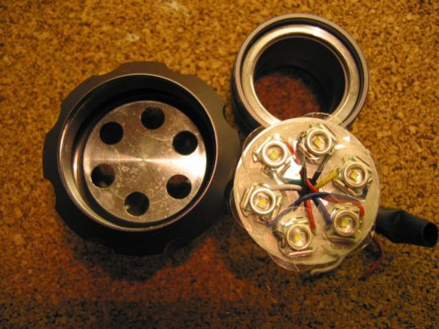

Habe leider auch noch ein Problem festgestellt. :( Bei 6s Zellen müssten bei 1V Drop Spannung min. 20,8V anliegen, also 3,5V pro Zelle....das heisst der Akku wird nicht leer.
Am Besten wäre es den Lampenkopf aufzumachen (WIE????) und jeweils 3 led in Serie schalten. Das ganze dann mit 2 KSQ und 14,8V Akku.
Werde jetzt wohl aber erstmal 2 leds und 4 leds mit einem ledtreiber pwm und einem slavemodul verwenden am 6S Akku verwenden
Falls jmd weiss, wie der Kopf aufgeht oder eine zerströungsfreie Idee hat??
auf 50-60° erwärmen (backofen oder heißluftpistole), den dünneren teil mit irgend einem kratzschutz in den schraubstock spannen und dann den "blenden"-ring einfach abschrauben

Hab den Lampenkopf leicht aufschrauben können. Das Problem mit der Spannung war eigentlich keins (hatte den Treiber falsch programmiert). Trotzdem habe ich jetzt jeweils 3 leds in Reihe geschaltet und an 2 KSQ angeschlossen. Versorgt wird es von einem 4s1p 3200mA Modellbauakku (davon habe ich zwei), somit kann ich mir nen Akkukauf sparen. Mit 4 Zellen ist auch immer sicher genug Spannung für 3 Led vorhanden.
Lampenhalter ist auch bestellt, nun fehlt nur noch eine richtige Probefahrt :)

Die Fernbedienung besteht aus 3 SMD Taster (7mm Durchmesser) vom Conrad Artikel-Nr.: 707589 -. Die sind einfach auf eine Platine gelötet und an die KSQ angeschlossen. Dann habe ich noch einen einfachen Halter für den Lenker besorgt, um das Ding schnell fixieren zu können. Funktion wie oben beschrieben Off 25% 50% 100% sowie heller und dunkler.
