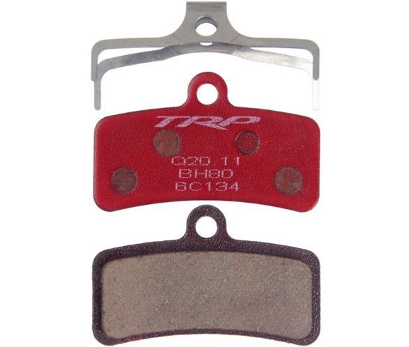

ich fahre eine MT7 mit 203er Scheiben und denke daran mir eine TRP zu zulegen.
Bei 97 kg lebendgewicht hätte ich bergab und vor allem im Nassen gerne etwas mehr biss.
hat jemand schon mal beide Bremsen gefahren und kann mir sagen ob es Sinn macht oder ob es nur Geld ausgegeben ist?

TRP sind nicht besser als MT7.

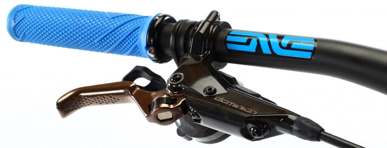

Hayes Dominion A4 haben geringfügig mehr Power. Qualität ist aber viel besser als bei Magura.
Haben auch wie Magura 4x17 mm Kolben.

@a_senna213 im Vergleich wirken die Magura relativ billig was die Qualität angeht :)
Wirst du nicht bereuen.

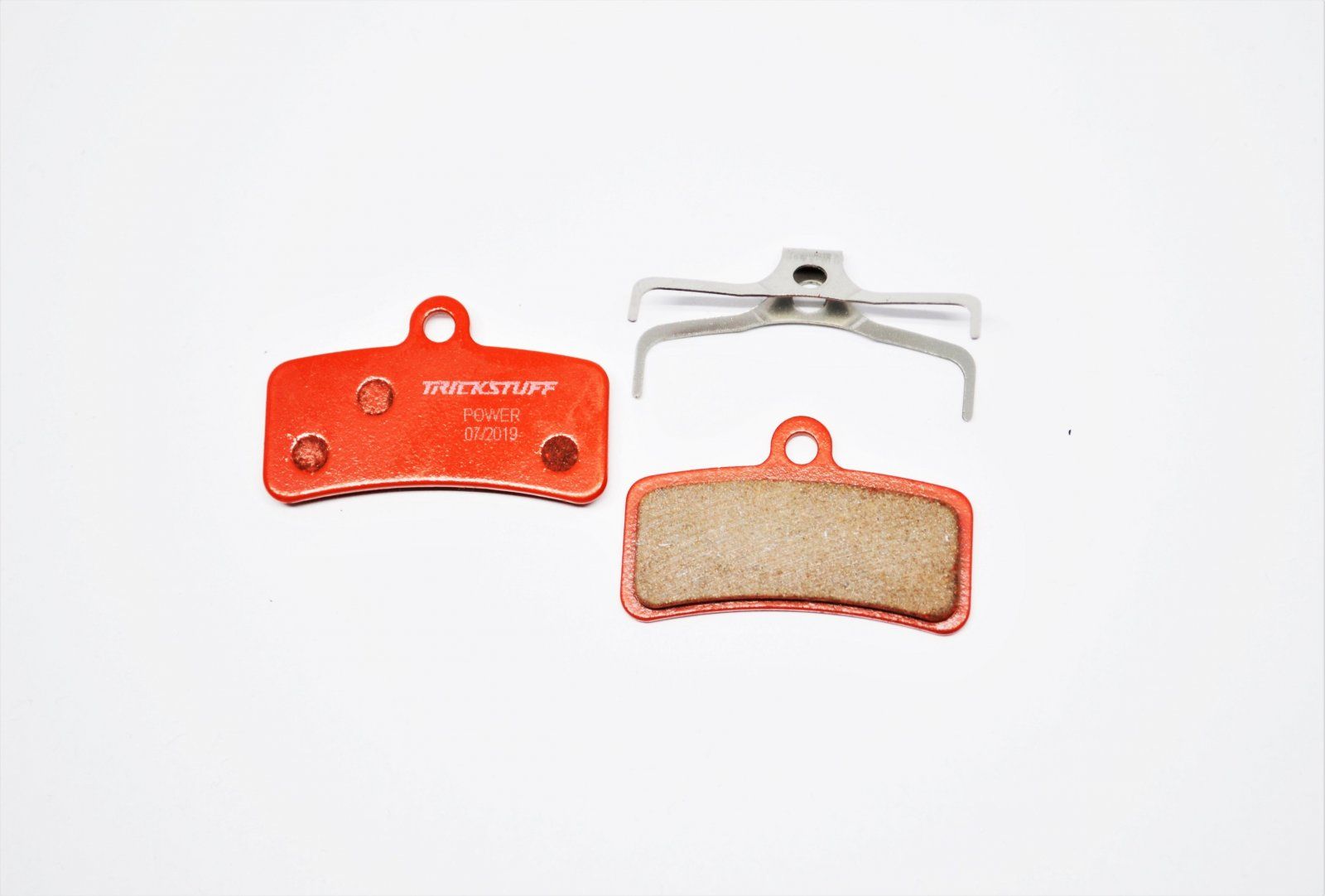

Sonst kannst du bei Magura bleiben und Trickstuff Power-Beläge probieren. Gibt nichts besseres.
TRP oder Shimano haben nicht so viel Power wie MT7.

In der Tat sind alle Testberichte, die man so liest, ziemlich eindeutig, dass die TRP recht gut sind, solide und zuverlässig, allerdings nicht mit dem absoluten Biss. Da bremst Deine MT7 deutlich stärker. Ich würde auch erst einmal Trickstuff Power montieren, wenn Du sonst mit der MT7 zufrieden bist. Das könnte schon für ein Aha-Erlebnis genügen. :)

Die trickstuffbeläge wären mal ein Versuch wert.
Passen die denn?

Ich kann mich nur wiederholen, die TRP war mir einfach zu schwach. Auf den 3 Länder enduro trails fehlte mir unten teilweise die Kraft in den Fingern um noch kraftvoll zu bremsen...Kein biss hintenraus. Wer wenig steiles fährt oder ein leichtgewicht ist wird sie vielleicht als gut empfinden :ka:
