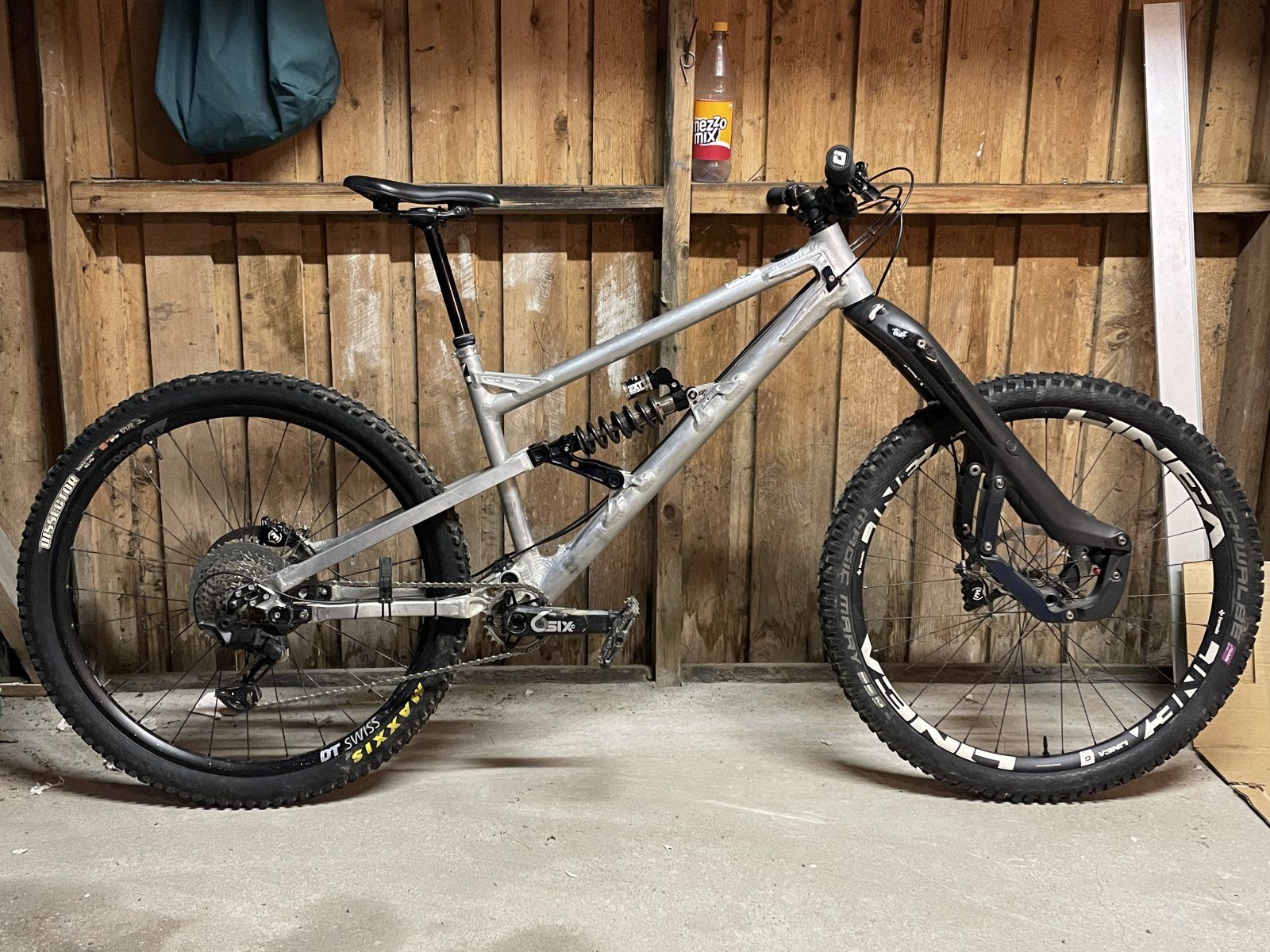

@nauker ja, ich habe es mal vorgeschlagen. Allerdings bin ich entweder nicht gut genug um ergreifende Fotos zu machen, oder das Teil spaltet so die Geschmäcker, dass es fast niemand gewählt hat.
Muss auch sagen das es nicht das schönste Rad zum anschauen ist. Allerdings sage ich immer das ich es beim fahren ja nicht so sehe :lol:
Edit: Danke für die Blumen. Ich finde es selber extrem geil, aber wahrscheinlich etwas "zu viel" für die grosse Masse.
Ich find's cool - dieser Raw-Alu-Look passt einfach zu der Gabel. Und bei dem Bike gefällt mir komischerweise auch, dass es aussieht als sei sie nach vorne weggeknickt 😅

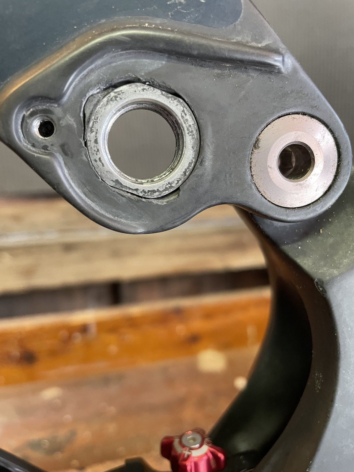

Meine Gabel hat beim fahren leicht zu klappern angefangen. Das einzige was ich gefunden habe ist dass das Insert für die Achse locker ist. Sieht auch aus als ob da etwas abgesplittert ist? Hat jemand eine Idee ob/was ich da machen kann/sollte?
Edit: weder Lager noch Kolbenstangen haben Spiel. Muss Also von der Achse kommen?
Edit 2: da unten gefragt, Achse immer handfest angezogen. Also bestimmt etwas über die angegebenen 17kN, fahre aber die Gabel so schon 2 Jahre und das Problem trat jetzt auf.
