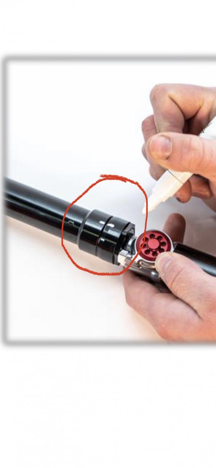

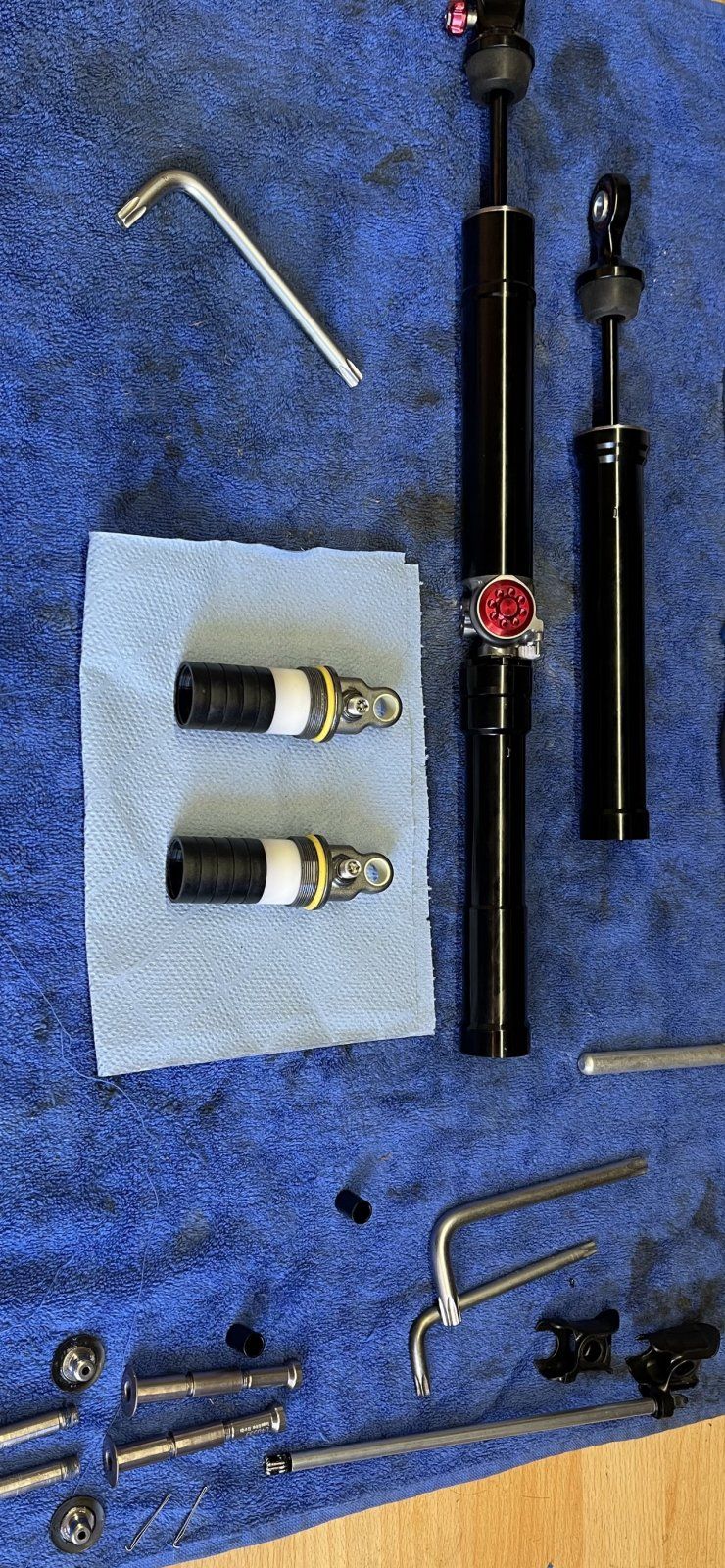

Genau so ist es. Vom prinzip kann man auf die lehre verzichten wenn man weiß was man tut. Inzwischen habe ich glaube ich auch den unterschied zwischen der shout und der message kartusche gefunden. Meine luftkammer ist drehbar wenn ich die luft ablasse. Dürfte bei der message nicht der fall sein oder?

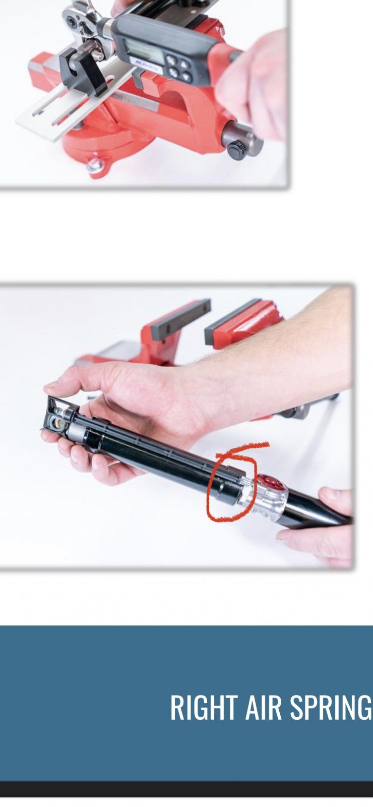

Bekommt man den die Luftkammern von Hand aufgedreht, so wie es bei den meisten Dämpfern geht?
Bei Verwendung von einem Gurt- oder Bandschlüssel hätte ich Angst da was Oval oder gar Dellen zu drücken.
Mit welchen Drehmomenten muss man den arbeiten? Die Angaben sind ja in Verbindung mit diesem Tool, wo der Drehmomentschlüssel um 90° versetzt und in unbekanntem Abstand verwendet werden soll. Keine Ahnung wie man das umrechnen soll.

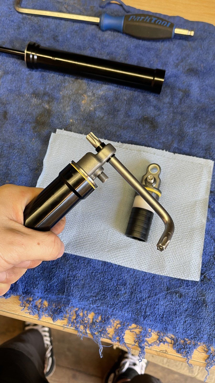

Das täuscht. Dort ist kein kugelkopf. Da sitzt ein ganz normales rillenkugellager mit einer buchse drin. Klar die unteren dämpferaugen kannst du verdrehen wie du willst.
Bei der luftkammer im oberen teil bin ich mir nicht sicher wie das an der message gelöst ist. Du hast dort das gewinde auf dem ventilblock. Da wird der untere deckel der luftkammer verschraubt der wiederum direkt in die lufkammer geschraubt wird und oberhalb der luftkammer das obere dämpferauge. Das sind also 3 gewinde die man irgendwie in eine flucht bringen MUSS damit mann im verbauten zustand an die einsteller dran kommt.
Wichtig ist vorallem das die stange die vom ventilblock zum oberen verstellhebel geht exakt fluchtet.
Das obers dämpferauge war “handfest” angezogen. Zum lösen habe ich einen 45er torx schlüssel in die buchse gesteckt. Das passt saugend. Drehmoment? Kein plan, handfest so wie vorher auch.
