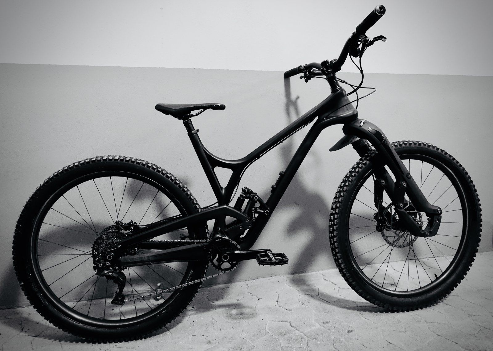

Anatomie bedingt muss ich recht aufrecht auf dem Rad sitzen, sonst bekomme ich mit meiner HWS ziemliche Probleme. Daher ist der Gabelschaft ziemlich lange. 11cm ragt er über dem Steuersatz hinaus. Sieht ziemlich bescheiden aus aber was soll....
Wow, 11cm?! Hast du ein Foto davon? Ich habe ähnliche Bedürfnisse bezüglich der Fahrposition, ob sitzend oder stehend. Ich finde eine hohe Front fährt sich einfach angenehmer mit für mich wenigen Nachteilen und die Optik ist mir mittlerweile ziemlich egal. Es muss sich gut fahren/anfühlen.

Hei welches Evil ist das?
Ich fahre das Insurgent LB, allerdings mit normaler Gabel und ebenfalls langem Gabelschaft

Ja eben, du bist vermutlich auch sehr groß?! Mit über 2m hat man immer Probleme etwas perfekt passendes zu finden. Es gibt zwar mittlerweile viele Räder mit langem Reach, aber der Stack wächst bei den meisten Rahmen dann leider nicht wirklich genug mit.
