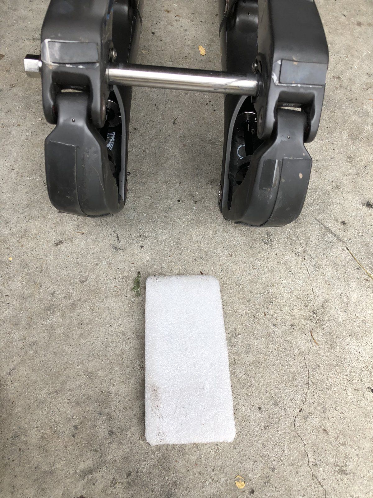

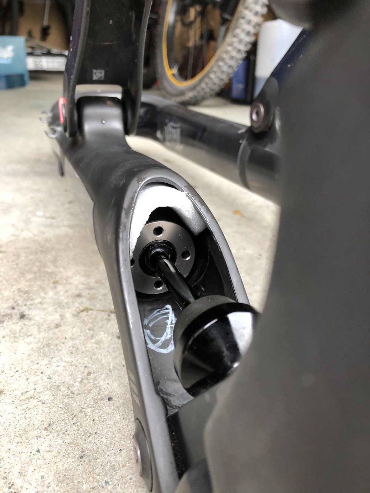

ich stelle mir das so vor (bitte berichtigen falls ich falsch liege):
Der lange Dämpfer als Ganzes ist ja mittig frei und kann auch eine Pendelbewegung nach vorne/hinten machen. Es kommt nun ein heftiger Schlag von unten, damit federt er ein und macht auch eine Pendelbewegung, kommt ein weiterer Schlag von unten der auf eine anders gerichtete Pendelbewegung trifft und dann bricht das schwächste Glied >die Dämpferstange aus Alu
ich habe ein dünnes Stück Verpackungsschaumstoff in den Spalt zwischen Holminnenseite und Dämpfergehäuse gelegt um diese Pendelbewegung mildern. Seitdem habe ich kein Klonk mehr. Erstaunlicherweise fällt der Schaumstoff nicht nach unten raus, ich hab auch schon überlegt das Gehäuse in einen alten Schlauch zu packen...
So sieht es aus

Du hast den Schaumstoff nur auf einer Seite rein geschoben oder auf beiden?
Das ist ja wirklich eine schöne simple Sache .... ich dachte erst, Du hättest dafür die Gabel zerlegt.
Bei mir hat das die Geräuche nicht vollständig behoben, sind leider auch nicht so reproduzierbar.

Ich habe den Schaumstoff in beide Holme.

Ich habe ein dünnes Stück Verpackungsschaumstoff in den Spalt zwischen Holminnenseite und Dämpfergehäuse gelegt um diese Pendelbewegung mildern. Seitdem habe ich kein Klonk mehr. Erstaunlicherweise fällt der Schaumstoff nicht nach unten raus, ich hab auch schon überlegt das Gehäuse in einen alten Schlauch zu packen...
Habe es gestern mit dem Schaumstoff probiert-siehe da-das Klonken ist weg! Danke für den Tipp, Streetsurfer!
