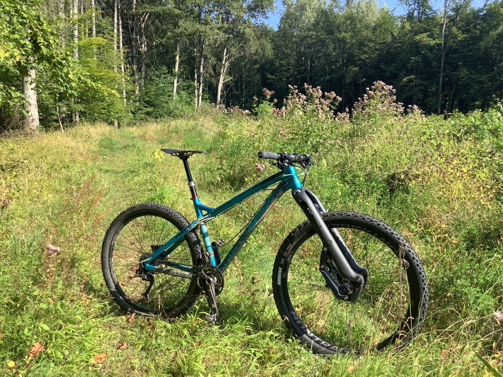

Hat sich von einem Restebike hin zu einem absolut Sorglos-Spaß-Bike entwickelt...
