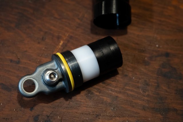

Die Huck-Pucks zur Verringerung des Luftvolumens sind im Lieferumfang, allerdings braucht man spezielles Werkzeug, um die montieren zu können. Ob man das auch mit anderen Hilfsmitteln selbst hinbekommt, habe ich noch nicht ausprobiert.
Gibt es davon irgend ein Bild? Ich habe nur das hier gefunden und das wäre sogar für jeden unbegabten zu öffnen:

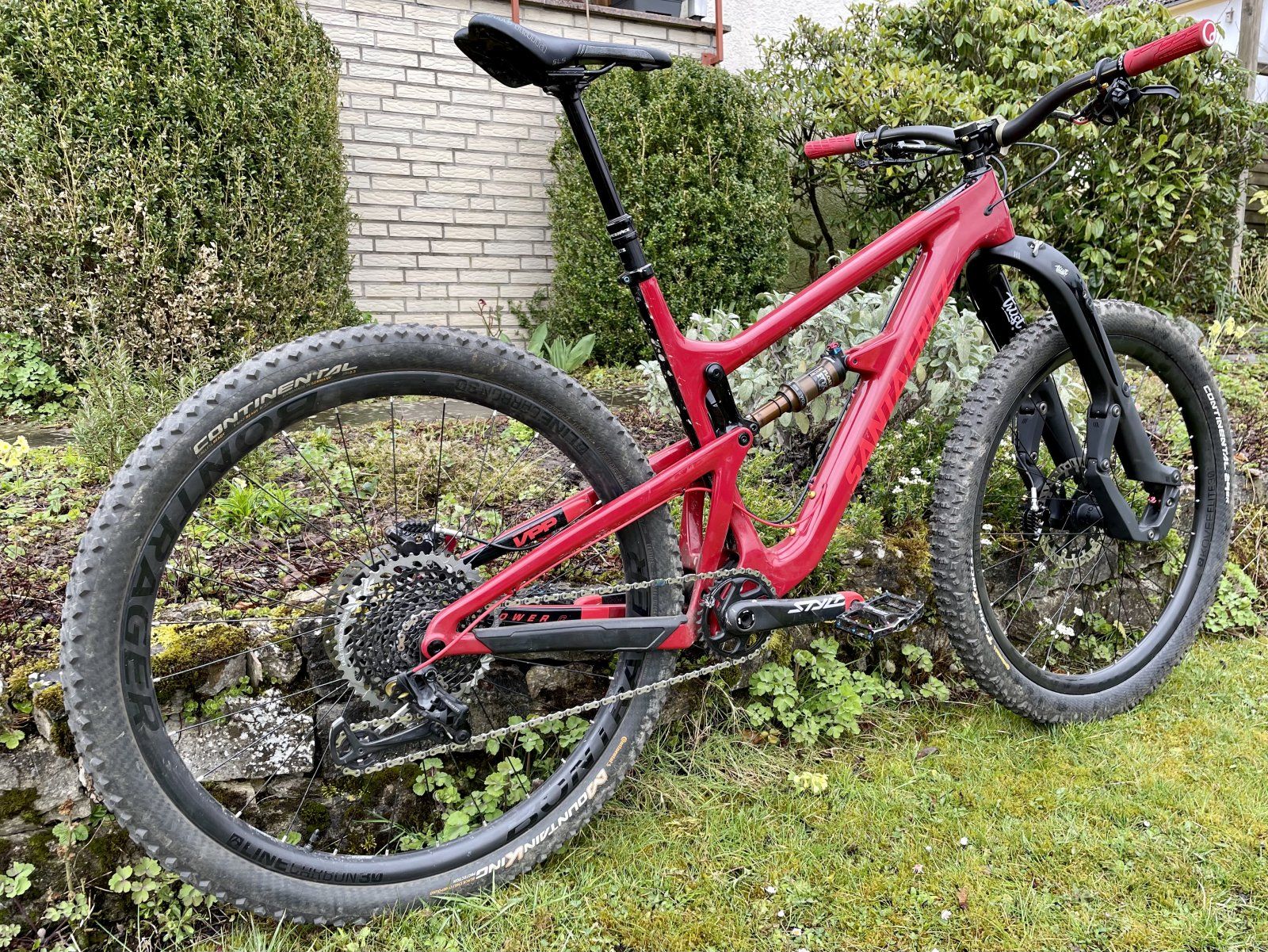

Die Testfahrt ist schneeregenbedingt etwas kürzer ausfallen, aber ich musste ja meine Ankündigung von gestern umsetzen. Die Reviews kann ich vollkommen bestätigen:
  • Flowtrail -> sackt in Kurven und Senken deutlich weniger weg
  • Rumpeliges Gelände und Bremswellen -> weggebügelt.
  • Steinfeld -> "War hier mal ein Steinfeld?" :ka:
  • Ins Flat droppen -> deutlich unangenehmer.
Das Fahrgefühl ist echt interessant. Mich hat die Sicherheit, die das Ding vermittelt, bei dem Mistwetter sehr schnell und abrupter ans Grip-Limit gebracht, als es die 34 vermutlich getan hätte. Ich brauche noch ein paar Ausfahrten zum Eingewöhnen, aber bis jetzt gefällts mir gut! Vielleicht traue ich mich ja dann auch die freihändige Bordstein-Challenge :D
P.S.: Die Lösung für die Achse hat auch bei mir funktioniert! Blaue Schraubensicherung für den Einsatz, dann mit wenig Fett gut handfest (also unter 17Nm) angezogen.

Habe ich es richtig im Kopf, dass das die Shout war, bei der man die Token einfach montieren konnte? Ich glaube, bei der Message brauchte man irgendein Werkzeug, die Feder wieder in sich gerade zusammenzubauen.
Genau! Ich bin deutlich im unteren Gewichtsbereich, da hat das auch ziemlich gut funktioniert. Aber das waren auch nur 3 Trails, weitere Erkenntnisse müssen bis zur nächsten Tour warten...
Korrekt, bei der Shout geht das halbwegs flott und ohne Werkzeug. Bei der Message ist das komplizierter - bei dem Test hier auf MTB News gab's aber ne Anleitung glaube ich.

So, bin mal ne Runde gefahren. Kurven machen mit dem Teil ja unglaublich viel Bock - wie auf Schienen! Komfortabel würde ich die Gabel nicht bezeichnen, zumindest nicht im Flachen. Beim Bunnyhop höre ich ein leises "klonk", wenn die Gabel sich beim Lenker hochziehen komplett ausfedert, aber das kenne ich auch bereits von anderen Gabeln. Beim Bremsen über Hindernisse fahren ist richtig cool und da merkt man meiner Meinung nach auch den deutlichsten Unterschied zu einer Teleskopgabel. Nach AMP, German:a Kilo und Lauf Trailracer ist das hier die "kompletteste" Parallelogrammgabel, die ich bisher hatte. Bin überzeugt - jetzt muss die nur noch halten!
Toll beschrieben! Ich gebe ja die Hoffnung nicht auf, dass die Jungs irgendwann nochmal mit so einem Gerät auf dem Markt auftauchen. Die Optik mag Geschmackssache sein, aber das Fahrgefühl gefällt mir. Die 2k€ hätte ich für das Experiment nie ausgegeben, aber noch lieber als der RCZ-Preis wäre mir aus aktueller Perspektive ein Überleben der Firma und ganz langfristig vielleicht eine Preissenkung in den "normalen" Highend-Gabel-Bereich gewesen 😢

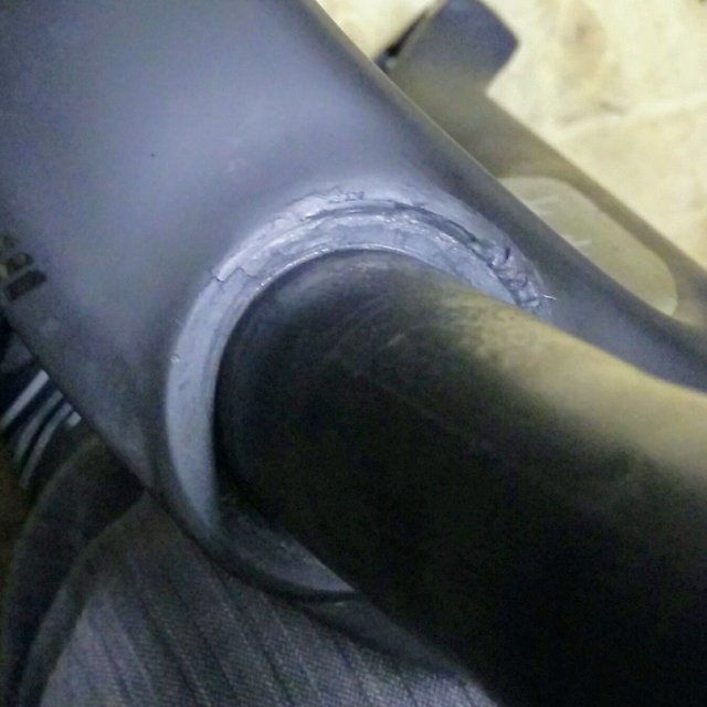

Das machte mir von Anfang an etwas Sorgen, und auch das mit dem Vollcarbon. Gerade an der Gabelkrone, also wo der Schaft einlaminiert ist und die Gabelkrone draufgeschlagen wird - Carbon? :oops: Ist zwar fest und steif, aber auch spröde. Und bei harten Belastungen, gerade bei unsauberen (Heck zuerst) oder flachen Landungen, wirken da extreme Kräfte! Naja, es kam, wie es kommen musste. Bin an einem neu geshapeten großen Table einem Kiddie hinterher...viel zu langsam...krache auf den ansteigenden Table, es macht so eine hohes "Kicks" irgendwo. Im Nachhinein vermute ich, da ging es los. Bin aber noch paar Mal gefahren, bis die Gabel merklich anfing, zu pendeln. So, als ob der Steuersatz lose ist. Am Ende so ca. 5 cm an der Achse. Ich habe es dann noch mit dem Reverse Angel Set probiert, der eine deutlich breitere Auflage (ca. 4 mm) als die Standard-Stahl-Gabelkonusse (knapp 2 mm) hat. Das schleichende Zerbröseln ließ sich aber nicht aufhalten (siehe Foto), bis ich dann doch erst mal wieder auf die Lyrik zurück bin, da mich meine Kumpel schon für lebensmüde hielten...
Ah, Danke! Das ist unschön, aber wohl kein Serienproblem.
EDIT: Weil es in dem Schadensfall da oben auch um den Steuersatzkonus geht: ich habe meinen Cane Creek 40 Konus mit der Säge geschlitzt und alle scharfen Kanten mit Schleifpapier entfernt. So kann man ihn ganz leicht aufschieben und auch wieder abziehen. Ohne Schlitz würde ich bei einem Carbon-Steuerrohr nix montieren, allein wegen der Problematik der Demontage. Nach allem, was andere Tester der Message bei Youtube so angetan haben, habe ich vollstes Vertrauen in die Stabilität. Aber klar - wenn ein Einschlag nur stark genug ist, geht alles kaputt.
