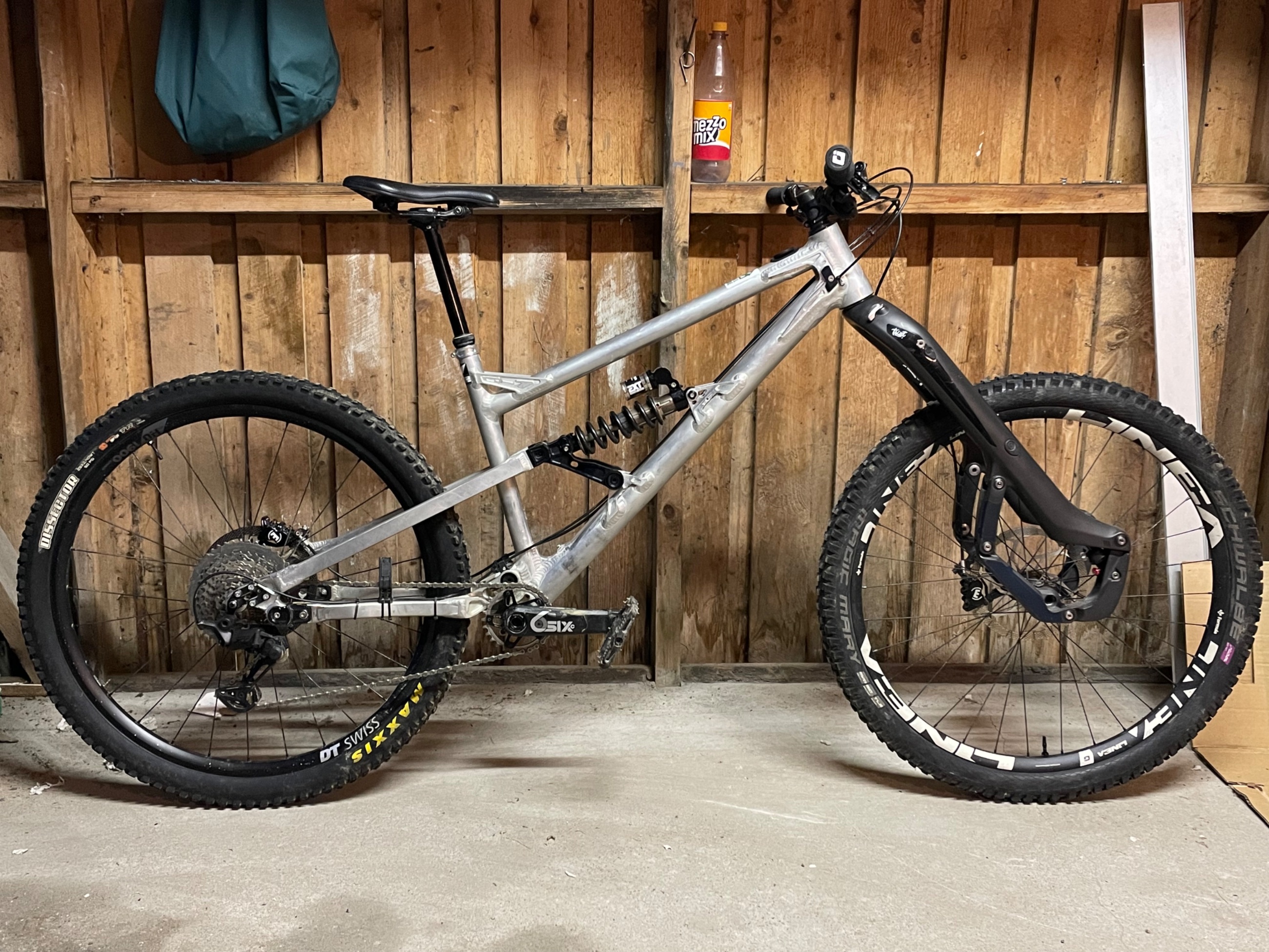

Hab gerade ein Bild von nem Enduro mit Shout gesehen - da bekomme ich auf zwei Dinge Bock: Die Message mal wieder zu montieren, und im großen Bike mal eine Shout zu fahren. Hab damals leider nicht zugeschlagen... Hat zufällig jemand eine zu verkaufen? 😁
Hab keine zu verkaufen, aber den Tipp dass du dir gleich eine Nabe mit Torque-Caps dazu holst (falls du noch keine hast) :daumen:
Edit: spreche aus Erfahrung. 110kg Fahrer und 17kg Rad und 203 Bremsscheibe (inszwischen auf Hope LRS und andre Reifen umgebaut, also ein bisschen drüber)

Genau für so einen Rahmen wär es. Der Lenkwinkel wirkt da ja optisch echt abgefahren 🤣
Mal sehen ob ich überhaupt fündig werde... Aber bei 40kg weniger habe ich zumindest bei der Message bis jetzt keine Probleme ohne TCs gehabt 😁
Und ich sehe gerade erst, dass das das gleiche Bild wie auf der letzten Seite ist - und wir diese Unterhaltung so ähnlich schonmal hatten ;-) Nur dass für mich damals nicht für mich absehbar war, einmal den selben Rahmen zu fahren :bier:

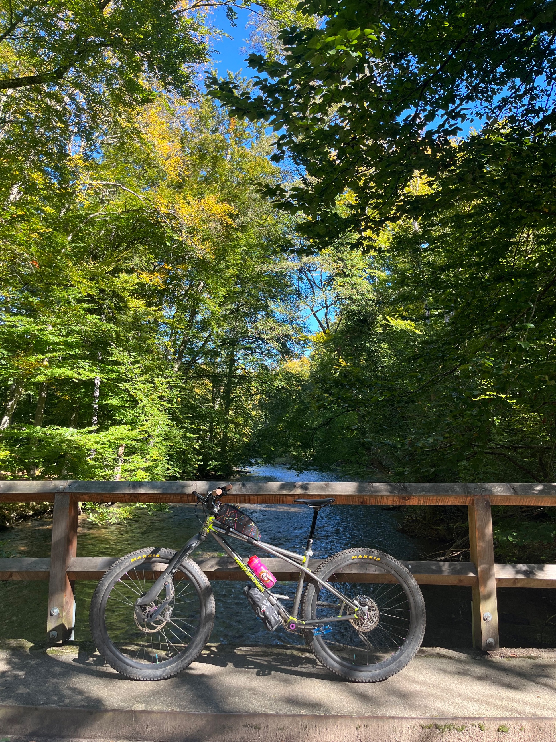

Dazu kann ich nix beitragen. Aber dafür ein Bild des altbekannten Rades, jetzt wieder mit Message und Detailoptimierungen :winken:
