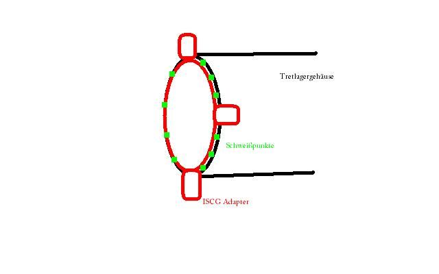

@Rough_Rider: bitte Skizze was du wo verschweißen willst.. oder gibts die hier schon. Ich schau mal nach. Jedenfalls ist 100Nm nicht wirklich viel.

M=P*9550/n M=2000[Nm/sec]*9,550/60[1/sec] = 318 Nm ist da ein Denkfehler drin? Kommt mir recht viel vor.
Jedenfalls würden dann etwa 190Nm Abstützmoment anliegen.
