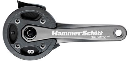

Die Planetenräder sind leider NICHT gelagert. Nichtmal
Gleitlager. Wen wunderts, dass das Ding rel. schwer
läuft. Außerdem ist sehr viel Spiel im Rillenlager und auch
zwischen den Planetenrädern und deren Bolzen.
Ist bei einfachen Planetengetrieben keine Seltenheit.
Die Reibung in der Verzahung wird am stärsten zu bemerken sein, die erhöhte Reibung durch die fehlenden Gleitlager ehr vernachlässigbar.

Sonnenrad, Planetenräder, Zentralrad und Lager sind recht schmal gebaut und mit zunehmender Belastung steigt auch der Flächendruck an den Zahnflanken und damit auch die Reibung und der Laufwiderstand.
http://www.adfc-wedel.de/vermischtes/87-planetengetriebe-im-kurbellager-von-fsa.html

hatte am Freitag meine HS mal wieder offen und was soll ich sagen,
Dreck ohne Ende. Das große Kugellager ist mehr oder weniger
im A******, leider aber auch nicht zum Wechseln. Jeden falls hab
ich noch keine Möglichkeit entdeckt.
Letzte mal gereinigt vor 13Monaten.
Hm, wo fährst Du überwiegend?
Viel im Schlamm`?
Wo teilweise das Lager tief drinsteht?
Reinigst du mit dem Dampstrahler?
Siehst Du eine verbesserung in der Dichtung des Lagers?
so hier mal Bilder von meiner HS gekauft 2009 und wenn ich mich
richtig errinnere Anfang 2010 mal gereinigt. Ich fahre faktisch nie
absichtlich bei Regen und oder Schlamm und reinige grundsätzlich
nie mit dem Dampfstrahler. Klar nicht jedes Schlammloch lässt sich
umfahren, und klar Wasser muss ich zum Reinigen des Rades auch
hernehmen. Ist aber eher selten der Fall. Dennoch hat das große
Lager arg gelitten. Seht selbst:
jo schön is was anderes. Nach einer halben Dose Bremsenreiniger und
frischem Fett gehts wieder. Aber die Kugeln sind einfach schon ein bissl
hin. Wär schon schön, wenn man das Lager als Ersatz bekäme und
tauschen könnte. Nur wie ist mir noch ein Rätsel.
selbst wenn ich ungeeignetes Fett drin hätte, die Verzahnung sieht tip-top aus.
Wie sollte es auch anders sein, das System ist deutlich überdimensioniert. Da
kann faktisch kein Pitting auftreten.
Die Dichtung habe ich nicht getauscht, wozu auch. Die ist eh nicht dicht... wieso?
Weil die Schwachstelle die Innenseite ist. Dort wo sich der Freilauf der HS befindet.
Dort gibt es einen ca 1mm breiten Spalt durch den bei Wasserfahrten sofort alles
eindringt. Der Außen ist nur ein grober Schmutzschutz. Dicht ist der nicht.
