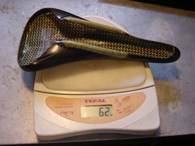

Tune Concorde MTB-Sattel: 62g

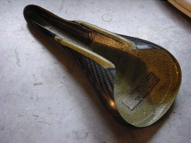

Hmm, könnte es ein, dass da mit aufblasbaren formen gearbeitet wird (wenn das Laminat trocken ist Luft raus und die Hülle rauspulen. Damit liesen sich auch kompliziertere Formen realisieren ohne die Form zu zerstören, bzw. aufwendig entfernen zu müssen).

ich hab unterdessen die erste tour gemacht ( 30km) und kann nur sagen HAMMER! das teil ist ne wucht. anfangs etwas gewöhnungsbedürftig da er hinten echt sehr schmal baut und nicht den halt vermittelt wie der AX-Lightness. speziell die glatte oberfläche ist mir in extrem steilen passagen aufgefallen. da bin ich etwas auf dem sattel nach hinten gerutscht wegen dem fehlenden rückhalt und der glatten oberfläche. das war aber nur an einer extrem steilen rampe der fall wo ich vorne auch mit einem aufsteigenden vorderrad und hinten mit der traktion zu kämpfen hatte...dafür ist er in abfahrten kaum zu spüren zwischen den beinen.da kann man auf dem bike rumturnen wie man will, da bleibt man nie wo hängen.
also mit dem sattel kann man den hintern total vergessen. das thema sitzen ist abgehakt. einfach super-bequem.

Nachdem aber den Bildern nach zu urteilen auch das hintere Sattelende geruntergezogen ist, vermute ich, daß man da die Innenform nicht in einem Stück herausbekommt.

sehe ich auch so: mit einfach rausziehen wirds nix werden. aber so wie die innenseite glänzt, wird dort wohl auch ne form oder ein aufgeblasener schlauch sein.
meine theorie: zweiteilige metallform, in der prepegs mittels "luft-ballon" gepresst werden. aushärtung im autoklaven. damit würde der ballon das problem der inneren form lösen, und man hätte aussen ne schöne nahtlose oberfläche

da wärs sinnvoller statt von unten mit nem luftbalon reinzudrücken, das dingen auf nen dorn, also den kleineren sattel zu laminiern, dann alles in n luftballon rein, und aus dem luftballon dann die luft absaugen, und danach den ganzen klimmbim in ne kammer mit überdruck geben....
is ja auch wurscht, wie nino schon sagt, das gewicht wird man nicht ereichen.
interessant wärs aber trotzdem, weil selbst wenn der sattel 20gr. mehr wiegen würde hätte man abzügl. materialkosten ma eben 280€ gespart ;)
wegen der speedneedle.
die stellt wohl geringen aufwand in bezog auf die werzeuge her, wobei die streben in die richtige form zu bekommen nicht so ganz einfach ist, aber es bedeutet halt recht viele arbeitsschritte...der concorde is nach dem ersten eben schon fertig
und was machste mit dem kleinen positivkern nach dem aushärten? die jungs von becker carbon werden wohl kaum für jeden sattel ein eigenes modell bauen ;)
den ziehste nach hinten raus so wie 20 postes weiter oben schon erwähnt.
was du danach damit machst....keine ahnung kenne deine gewohnheiten diesbezügl. nicht ;)
sieh nochmal genau hin
attachment.php
siehst du die kante hinten. selbst wenn du's schaffen solltest, den pos.kern drüber zu heben, wirst du wohl kaum so weit kommen, denn den kern kannst du nicht so einfach vom sattel lösen. wie bereits erwähnt kleben die beiden durch das trennmittel zusammen wie sau...

also meiner flext gut. jedoch ist es nicht einfach ihn knarzfrei zu montieren. einmal ist er mir verrutscht.
der kohle/aramid ist an den seiten etwas unschön. da eine zweitelige form bei der herstellung verwendet wird, muss ne naht verschliffen werden. dadurc sind ab und an ein paar franselige stellen.

die deckschicht ist zumindest carbon pur. auch die naht ist schön verschliffen.

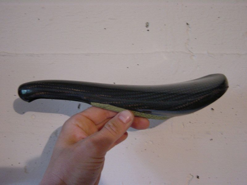

ich find den sattel vom Jochen auch nicht schön. den hätte ich retourniert. unten bilder meiner sättel...
der MTB mit 62g und einer der allerersten fürs rennrad, damals noch 39g. aber der hielt nicht lange.da hats zu stark geflext und dann sind in der deckschicht einzelne fäden rausgekommen welche meine hosen fast aufgeschlitzt haben.der austausch-sattel den ich dann bekommen hab wiegt 45g. bisher keinerlei probleme mit den sätteln.

Unten mal das mich störende Bild eines "Tune"_sattels von H&S.
Finde ich einfach nicht schön. Wenn dann auch noch die Benutzer
nicht 100% begeistert sind...
