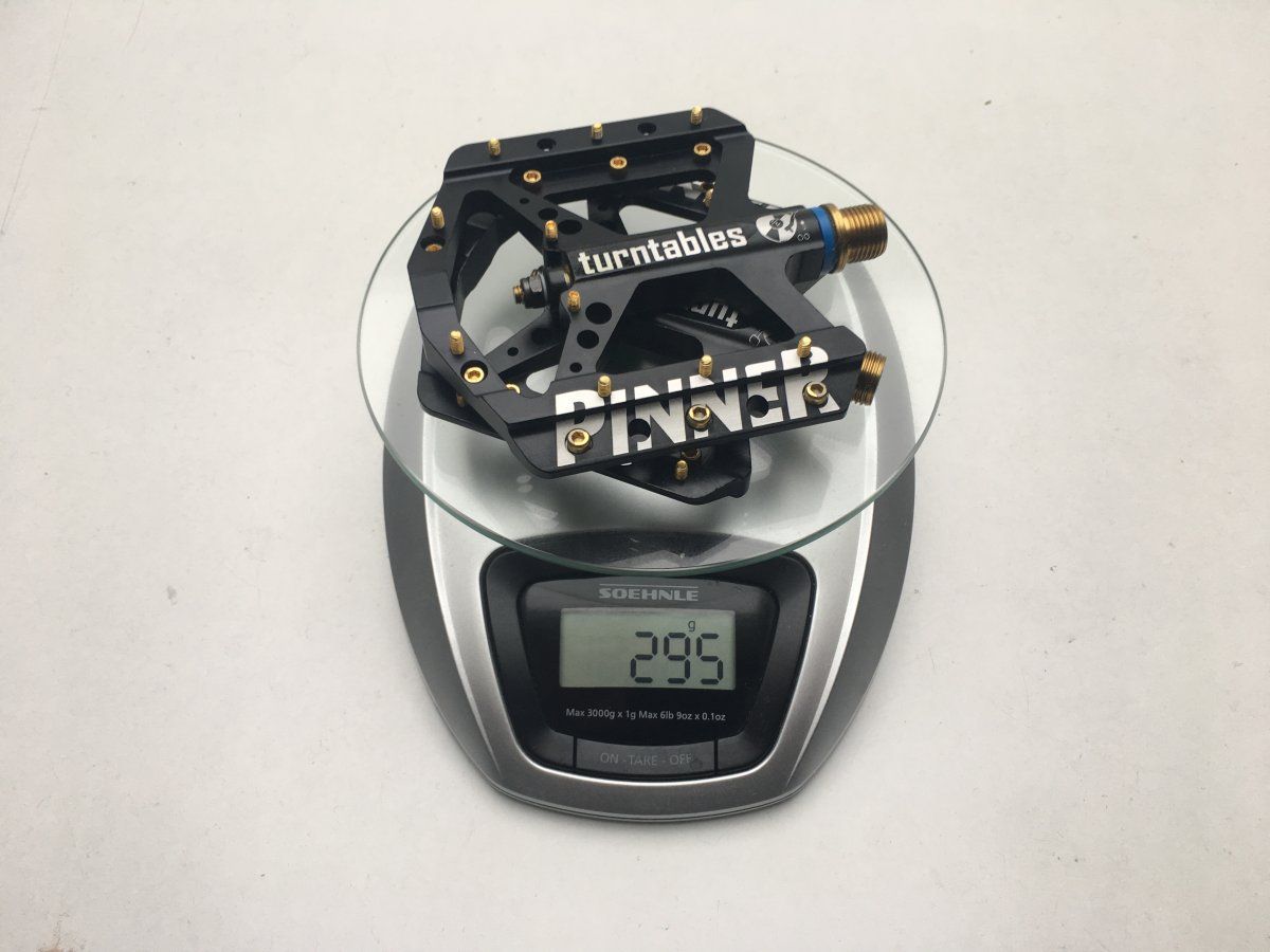

Hab jetzt einige Pedale getestet und für mich die besten vom Grip her sind die Hope F20. Zwar nicht die leichtesten, aber echt pornogeil :)
Hoi Tobi.
Welche hattest du zum Vergleich(en)?
Bis jetzt bin ich mit meinen billig china teile mehr als zu frieden und der gripp ist auch top :daumen:
