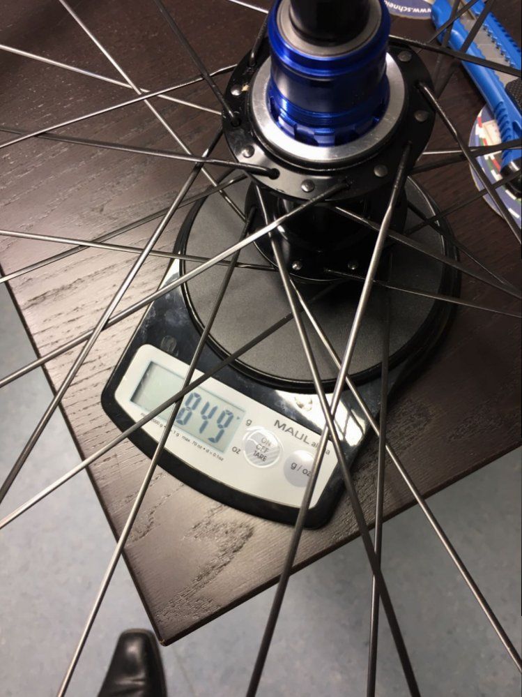

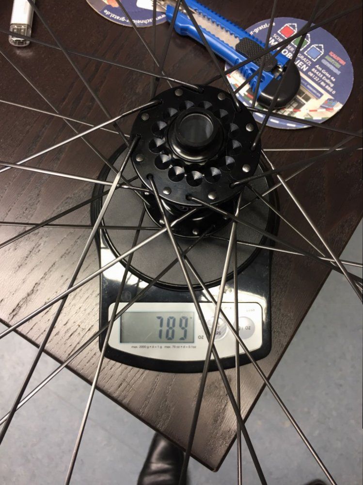

Schon nicht schlecht mit der "schweren" ZTR Felge hinten, da kommt noch ein DT/Tune LR rein. Spart dann nochmal ca. 110-120 gr, am lenker gingen auch noch ca. 50 gr. Am vorbau gehen auch nochmal 30 gr.

Den Gedanken hatte ich ja auch: den eigentlichen LRS mit einer Tune-Nabe umspeichen lassen. Ich hoffe, dass meine Lösung die bessere war. Hängt halt auch vom Verkaufspreis vom PP-LRS ab. Mal schauen. So habe ich zumindest keine Ausfallzeit, sollte das CF dann mal kommen. :D
