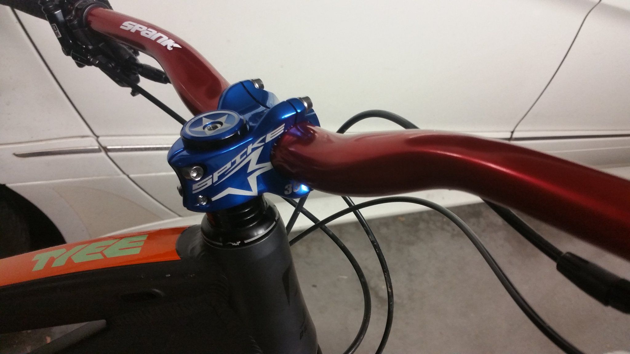

So, habe mir jetzt den kürzeren Vorbau geholt, was ich allerdings nicht beim Einbau gecheckt habe ist die Sache mit den spacern. Musste den mitgelieferten drüber einbauen damit das passt, denn sonst hing die obere Schraube des Vorbaus "in der Luft", oder die Schraube hatte keinen "Griff" und meine Gabel wackelte rum. Passt das so oder habe ich da nen Denkfehler?
Gruß.
Gruß.
Wenn der neue Vorbau eine niedrigere Einbau Höhe hat, passt dass schon mit dem Spacer oben.
