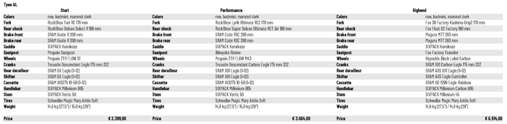

aktuelle Ausstattungslinien (Stand: 17.01.2020) .:. Tyee CF
aktuelle Ausstattungslinien (Stand: 17.01.2020) .:. Tyee AL

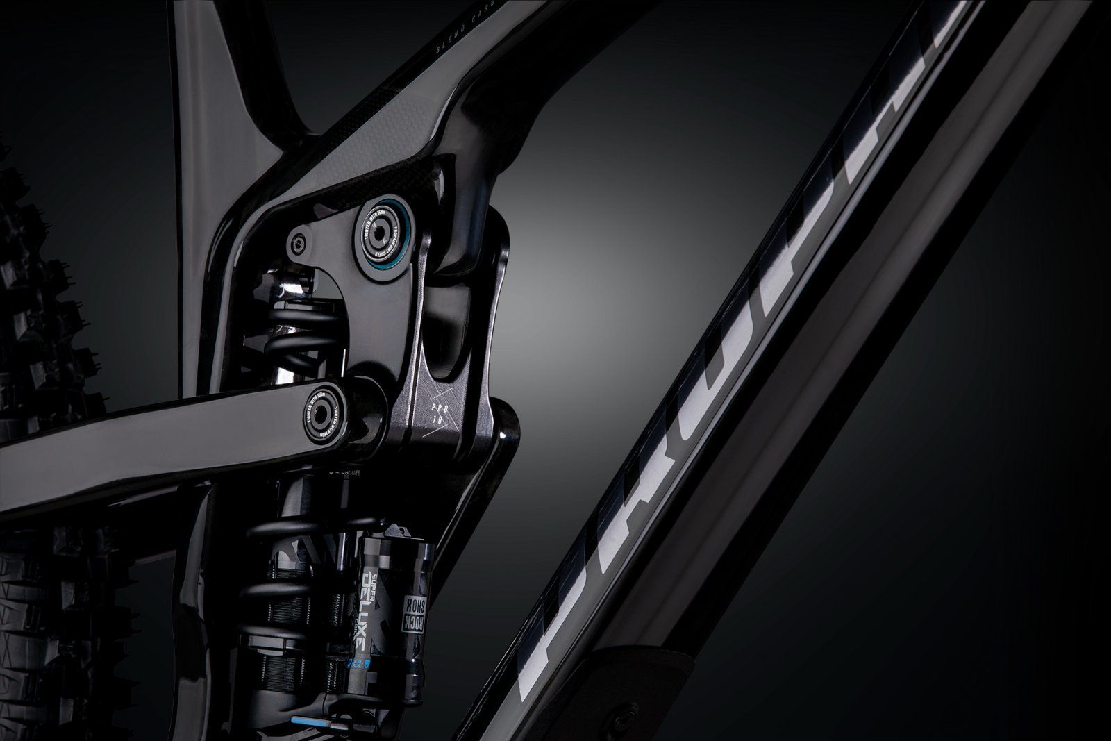

hat schon jemand detailaufnahmen vom carbon raw gefunden?
mir gefällt das mint ja auch, aber irgendwie ist das mint für mich DIE santa cruz farbe…
Schau mal auf die Seite:
Die haben ziemlich gute Bilder

Mich stört am Alu Rahmen a) das hohe Gewicht und b) dass das Oberrohr im Bogen nach unten zum großen Teil das Sattelrohr bildet.
Das CF gefällt mir auf den Bildern sehr gut.

Bin auch Alu „Fan“ aber 1kg mehr ist schon happig. Da ist der spindrift Rahmen ja ein halbes Kilo leichter. Am liebsten wäre mir Carbon raw wie gehabt in matt. Glossy gefällt mir weniger und ist vermutlich auch empfindlicher...
