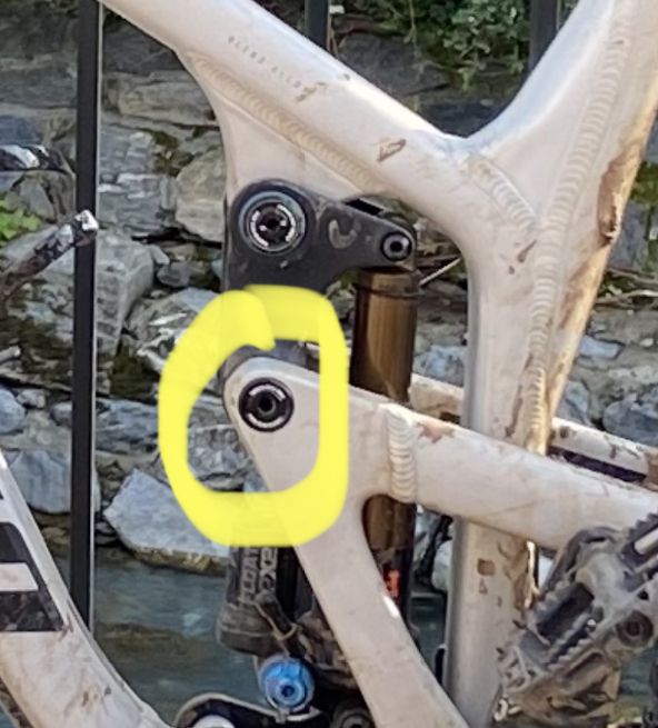

Ich würde mal behaupten, dass das an der Stelle nicht geht, weil das Lager direkt dort auf den Hinterbau trifft. Von außen ist dort bei mir wieder ein Dirtshield.

geil, dann sind ja hier schon mal alle Lager im Alu. Aus der Explosionszeichnung geht das nicht so ganz hervor.
Wie sieht es unten aus? sind da auch alle Lager ins Alu und nicht ins Carbon eingepresst?
Vielen Dank
