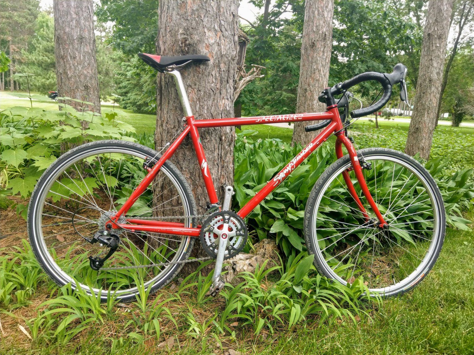

Wenn Du ein MTB dafür nehmen willst, musst Du schauen, daß Du noch eins der älteren Generation kriegst mit kurzem Rahmen. Oder Du suchst ein passendes Aktuelles aus, was etwas kürzer ist und nimmst dann eine Nummer kleiner. Dann passt es meist.
Aus dem Grund sind Hardtails der 90er Jahre aktuell so beliebt für einen Gravelbike Umbau. Die damaligen Rahmen waren niedrig und kurz und hatten meist einen laaaangen Vorbau von 100-130mm. Also ideal für Dropbar Lenker mit kurzem Vorbau. Der Arm-Reach bleibt da gleich.
Falls Du sehen willst, wie das aussieht und sich fährt, dann schau mal auf Youtube bei Garglfinger, der viele interessante Touren macht. Bis vor kurzem hatte er ein Radon ZR Team als Monstercrosser benutzt.
