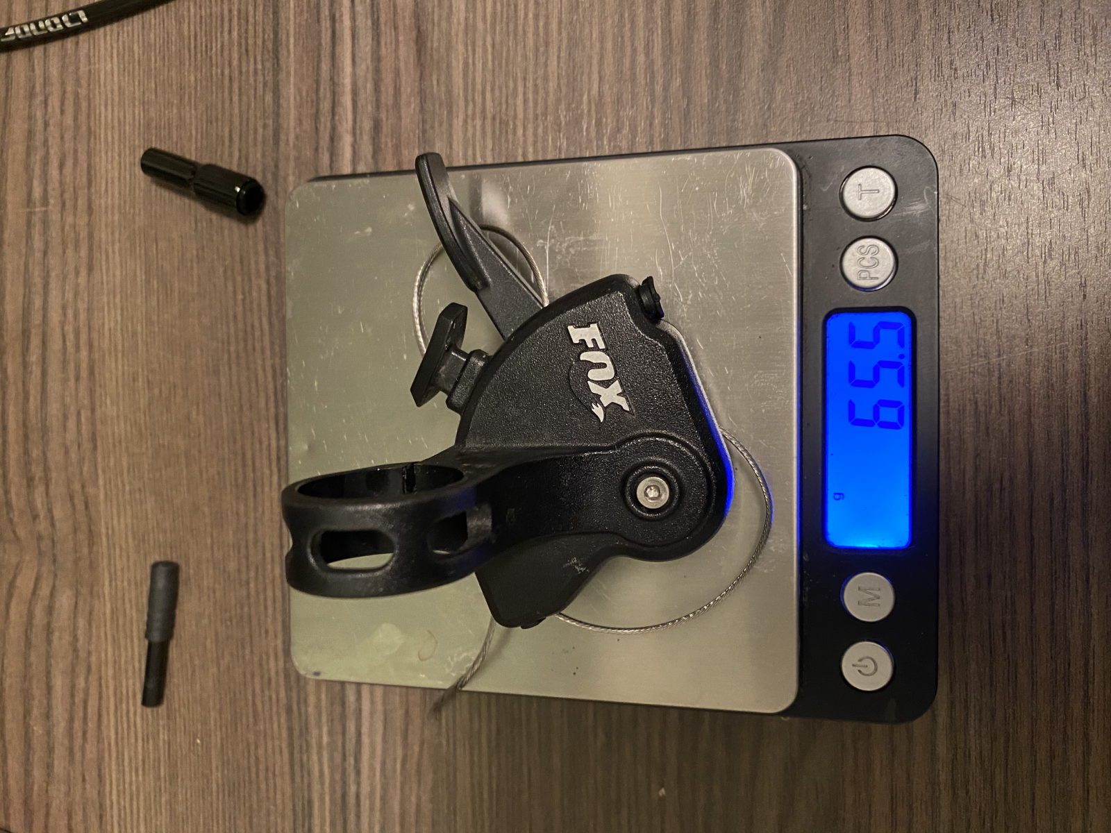

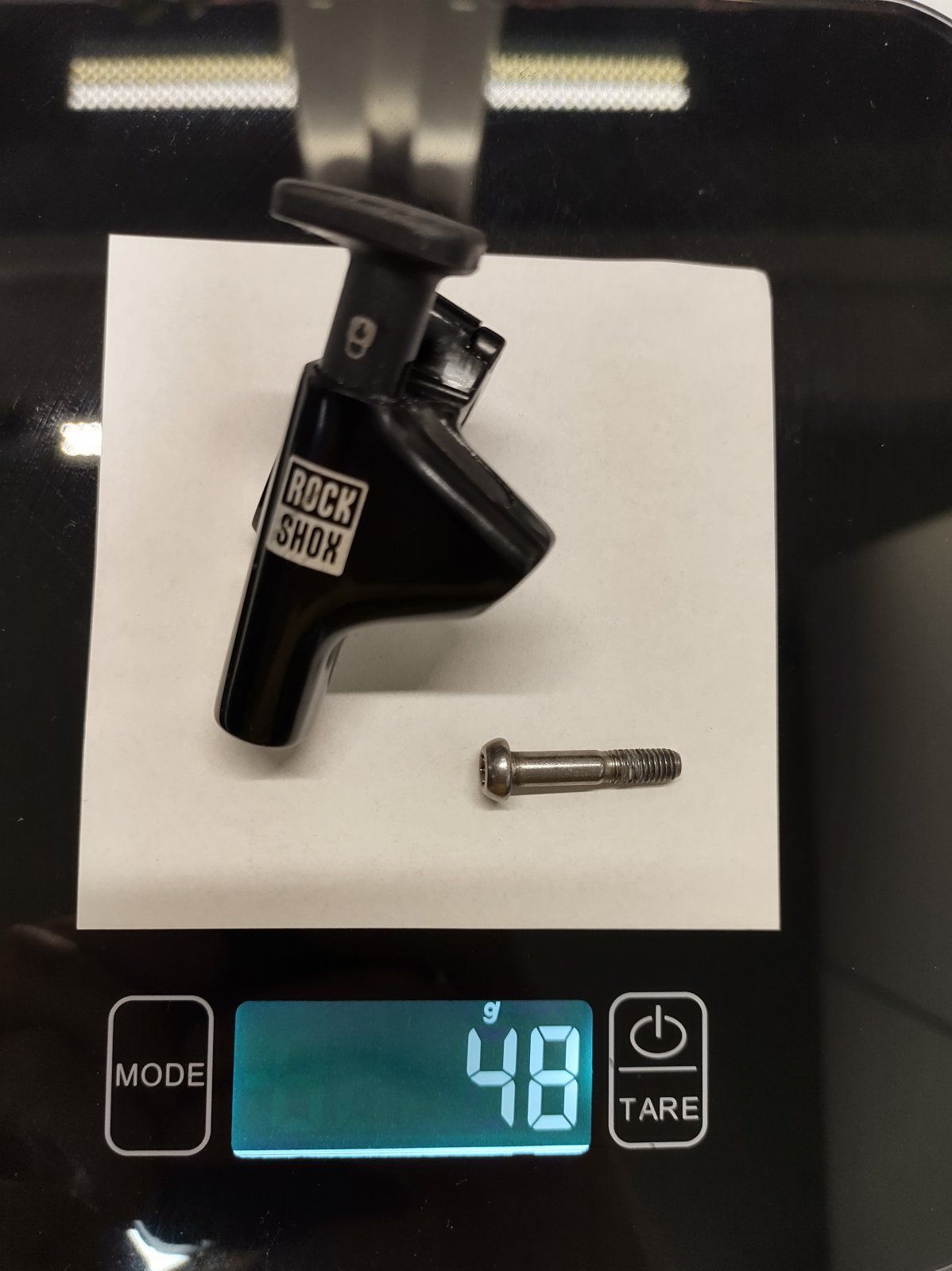

Mein Ziel war es, den Standard-Lockout von FOX (FOX 2-Pos-Remote Fernbedienung für FIT4 Single Cable) gegen eine Variante zu tauschen, die zum einen dezenter (Optik) und zum anderen leichter (Gewicht) ist.
Gabel: FOX 32 Float Performance SC 100mm (2017er Modell)
Ich habe also den oben beschriebenen Lockout gegen einen Rockshox Remote Poploc Hebel getauscht.
Folgende Probleme ergaben sich dennoch:
  • unterschiedliche Zuglänge bei Betätigung des Hebels (FOX = 15mm, RS = 18mm) allerdings kompensiert die Vorspannungsfeder dieses "Problem". Ein Wechsel von RS zu FOX wäre eventuell eher ein Problem, was ich aber bezweifle.
  • Kabelführung am Hebel ist bei RS 90 Grad nach unten, beim FOX Lockout wird direkt Richtung "Gabelinterface" geführt. Dadurch ist die Kabelführung nicht optimal aber vertretbar.
Um das Cockpit noch cleaner zu bekommen, würde ich gern noch den Lockout mit via Matchmaker mit meinem Bremshebel verbinden. Aber das wird auch nochmal ne Bastellösung und mit Sicherheit nicht ganz leicht.

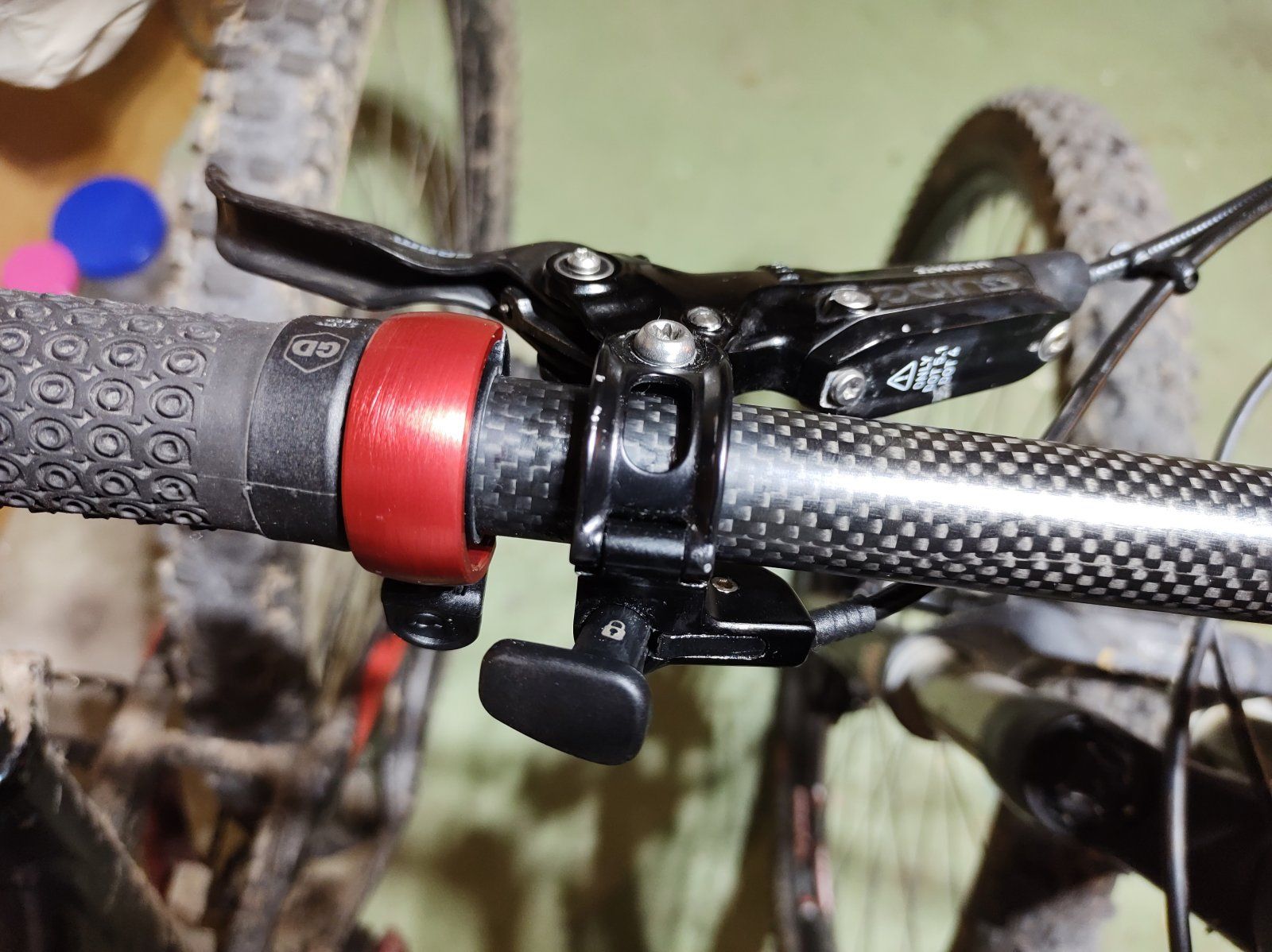

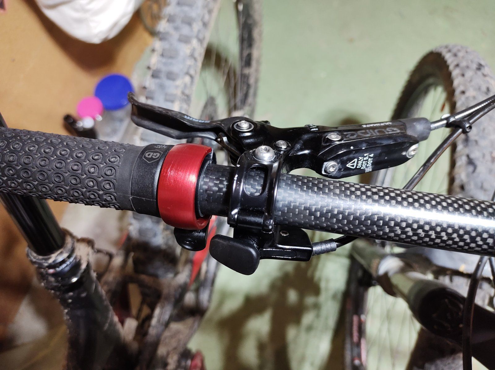

Vorhin gefunden, montiert und für gut befunden:
Gabel offen
Gabel blockiert:

Mal davon abgesehen dass ich das Ding oben rechts pott-hässlich fand, war das auch ein Grund.
Hin und wieder hat er gehangen.
Die erste Probefahrt steht noch aus, aber seit dem ich das Ding zerlegt, gereinigt und geschmiert habe macht es nen besseren Eindruck.
