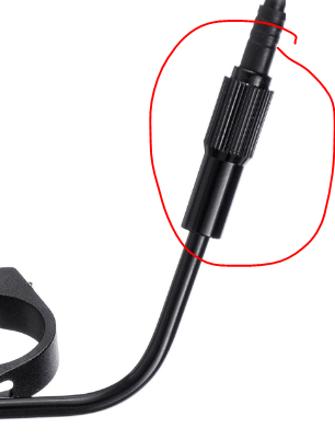

Das eine hat mit dem anderen nichts zu tun. Für das was du meinst gibt es sehr schöne Lösungen die man am Ende des gebogenen Röhrchens anbringt. Die superleichtbauer lassen das weg, die normalfahrer machen es hin. somit ist man frei und nicht daran gebunden:

Optik:
Genau die Röhrchen ( Bsp. Alten Fox CTD Remote ) oder Externe Zugeinsteller wie beim neuen Fox Remote ( noch schlimmer ) finde ich sehr sehr unschön gelöst und auf jeden Fall ist die im Remote Hebel integrierte Zugverstellung sicher die leichteste Lösung.

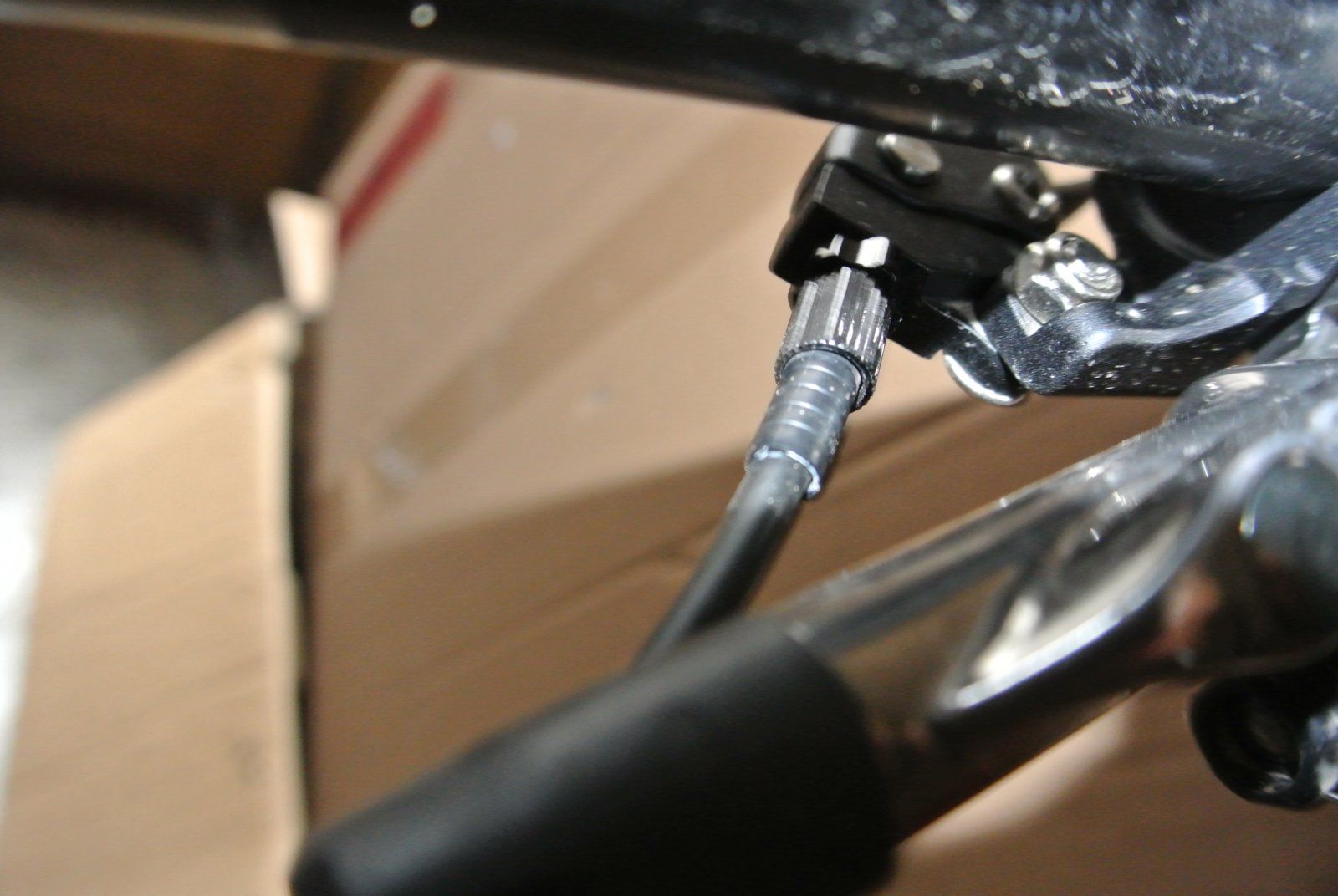

Diese Schellenlockouts sind nicht nur potthäßlich (an sich, aber auch diese Röhrchenlösung - die rein technisch betrachtet auch nichts taugt weil Schwergängigkeit nur eine Frage der Zeit ist), sondern auch & das finde ich persönlich viel schlimmer: unglaublich unergonomisch.
Für mich muss das mit einem Daumenschnackeln funktionieren & nicht indem ich den Griff fast komplett lösen muss.

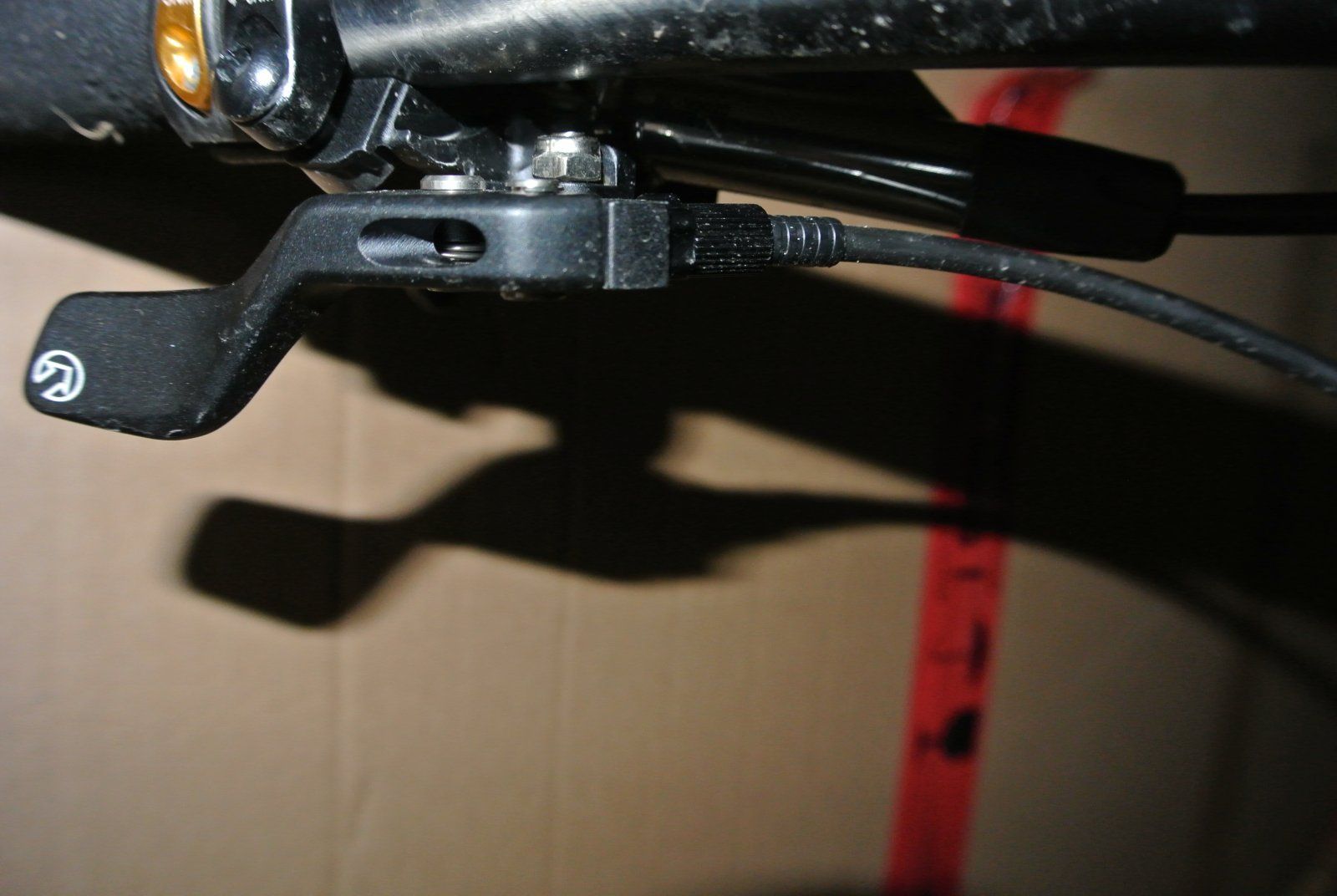

So sieht das Ganze rechts unterm Lenker montiert aus:
Aber klar: Gewicht ist bei der Lösung höher. Für mich ist an der Stelle die Funktion aber wichtiger als ein paar Gramm.

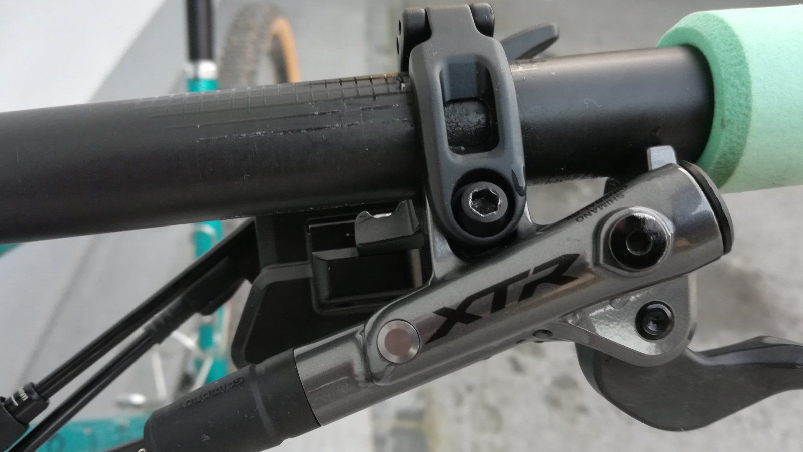

Ich fahre auch eine Ocho mit Fox-Hebel und eine XTR-EV-Bremse. Irgendwann werde ich mal in einem Anfall von Übermut das Schellenoberteil des Fox-Hebels demontieren und hoffen, dass mir nicht gleich alles irreparabel entgegen fällt. Dann bestelle ich einen billigen SLX-EV-Hebel und gucke, ob sich die Systeme irgendwie kombinieren lassen. Ein CAD-Modell davon sollte kein Problem sein, aber bis man das für eine Fräse programmiert hat, ist man schneller, wenn man es aus einem Block Alu feilt und bohrt. Ich kann dir ja mal Bescheid geben, wenn ich da was gebaut hab. Anders rum kannst du mir auch gern schreiben, wenn du was passendes findest.

Also wenn ich da was bastle, dann nur, um diesen Hebel mit I-Spec EV an meine XTR-Bremse dran zu bekommen und so die Schelle für den Lockout loszuwerden. Den ganzen Hebel umzukonstruieren hatte ich jetzt nicht vor...
