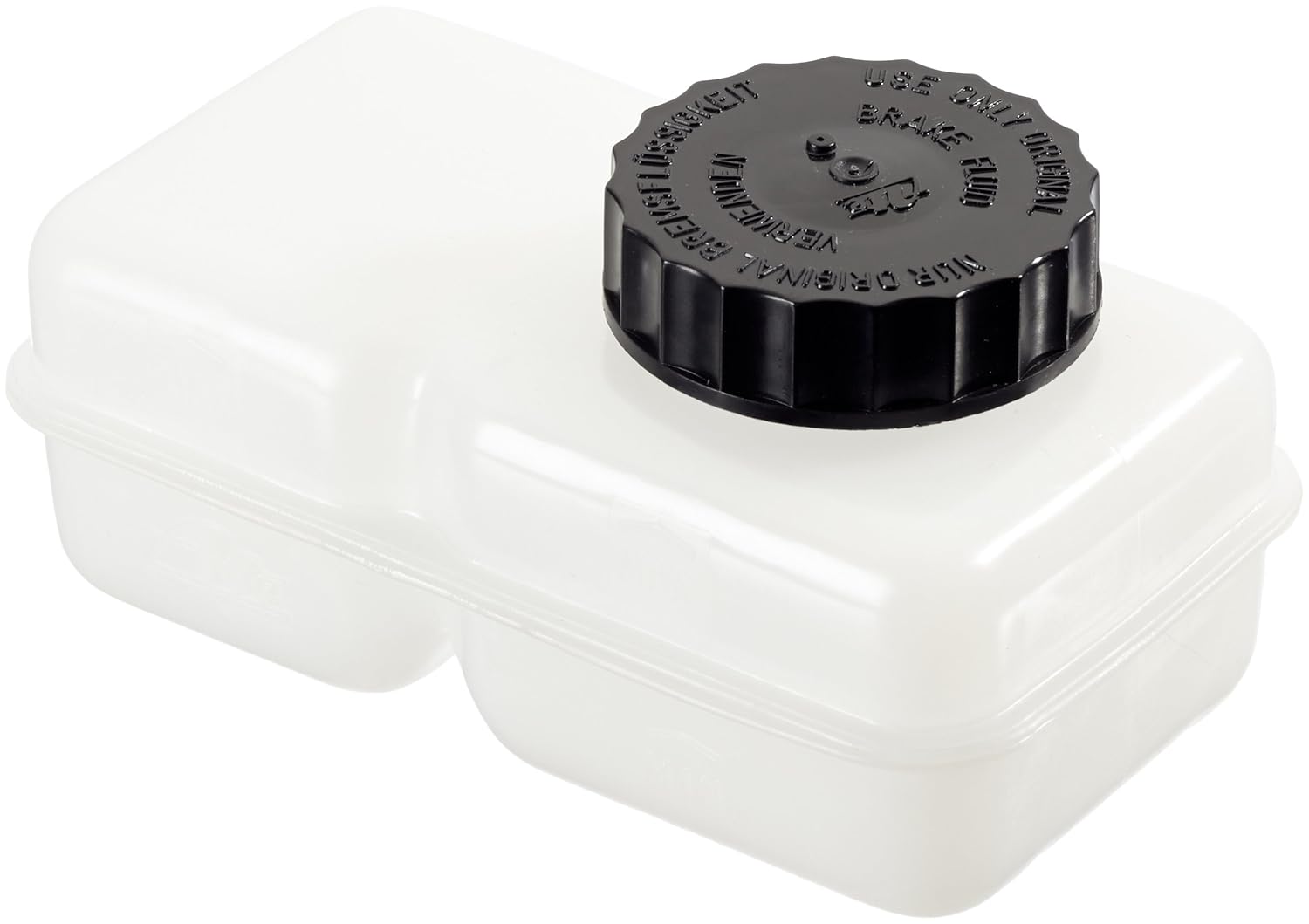

Ich habe zwar schon ewig nicht mehr als KFZ-Mechaniker gearbeitet, dürfte aber genug AGB-Deckel von PKW in den Fingern gehalten haben. Und die hatten in der Regel ein Ausgleichsöffnung. Sonst wäre es schwierig mit der Belagnachstellung...
Der gezeigte AGB in meinem Link hat übrigens auch eine Bohrung im Deckel, liegt gegenüber des ATE-Schriftzuges, etwa selber Abstand zur Mitte.
Die liegt nicht immer so offensichtlich wie in meinem Beispiel. Nur irgendwie muss ja die Bremsflüssigkeit bei Belagverschleiß, und dadurch vergrößertem Volumen hinter dem Nehmerkolben, nachfließen können.
