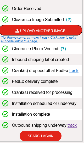

So,
hier mein Bericht zur 4iiii Factory Installation
Meiner Meinung nach ein völlig Problemloses Unterfangen mit einem sehr guten Support.
Man geht auf die Webseite, schaut ob seine Kurbel dabei ist und geht auf Bestellen zahlt per Kreditkarte und schon 5 min später bekommt man ein Fedex Retourenlabel inclusive Zollpapieren und einer Anleitung auf Englisch wie das ganze funktioniert. Damit 4iiii weiß wo Sie den Powermeter plazieren sollen muss man 2 Fotos hochladen, eins davon mit einem aufgeklebten Papiermaßband wo man eine AAA Batterie hinhält.
Bei Fedex kann man eine Abholung veranlassen, da ich mir aber nicht sicher war wie das mit den Zollpapieren zu machen ist hab ich eine Abgabestation aufgesucht ( Dies ist bei der ganzen Sache das größte Problem gewesen, da Fedex in Süddeutschland nur alle 200 km eine hat).
Ab dem Zeitpunkt der Bestellung bekommt man einen Link wo immer genau nachvollziehbar ist was gerade mit deiner Kurbel passiert. Ich selber habe vergessen ein Foto mit dem Papiermaßband vergessen zu senden, darauf hin bekamm ich eine email Ihnen doch zu schildern wo ich den Powermeter gerne angebracht hätte, daraufhin habe ich nur auf dem Vorhanden Foto eine ungefähre Position eingezeichent, das Foto hochgeladen und 45 min später kam die Antwort daß sie jetzt mit der Installation beginnen.
Das Vergessen des Fotos hat mich wahrscheinlich 2-3 Tage Gesamtzeit gekostet.
Weggeschickt habe ich am 25.01. kommen laut Fedex soll Sie am 06.02. , also das ganze dauert ca. 2 Wochen
Ich hab auch noch den Fehler gemacht, daß ich beim Bestellvorgang ne Campagnolo Kurbel ausgewählt habe anstatt ne XT, alles kein Problem, wenn mann zu Nordamerikanischen Arbeitszeiten ne email schreibt dauert es höchstens ne Stunde bis man eine Antwort bekommt.
Ich kann das ganze soweit nur empfehlen, hatte auch Bammel wegen Zoll und Fedex ist aber alles sehr sehr einfach.
Kosten insgesamt 328 USD
So, ich sollte/muß noch nachmelden daß noch 70€ Zoll hinzugekommen sind, diese werden von Fedex erhoben, eigentlich ja ne tolle Sache, daß Fedex die ganze Zollprozedur übernimmt und auch die kosten vorerst übernimmt, jedoch war das vorher nicht ganz klar ob die noch anfallen oder nicht und ist für mich beim Bestellvorgang auch nicht klar ersichtlich gewesen, also kostet der Spass dann doch ca. 400€ over all. Wenn man jedoch seine Birne etwas anstrengt ist es eigentlich ja logisch, daß der Zoll noch oben drauf kommt und 4iiii im Bestellvorgang dies gar nicht berücksichtigen kann
Wollte dies nur Mitteilen, nicht daß mich noch jemand steinigt hier
Ansonsten bin ich bis jetzt sehr zufrieden mit dem Powermeter, was nach 80 km auf dem Direto X aber noch nicht aussagekräftig ist, zeigt bei mir im Schnitt 0,7% weniger als der Direto an, welcher jetzt genauer ist steht wohl in den Sternen.
Zum Schluß noch zusammengefasst, für alle die wie ich (180mm Kurbel) keine passende Alternative finden, dennoch eine relativ günstige Alternative in den Einstieg der Leistungsmesser und auch innerhalb 2 Wochen erweiterbar auf einen Powermeter an der rechten Kurbel.
