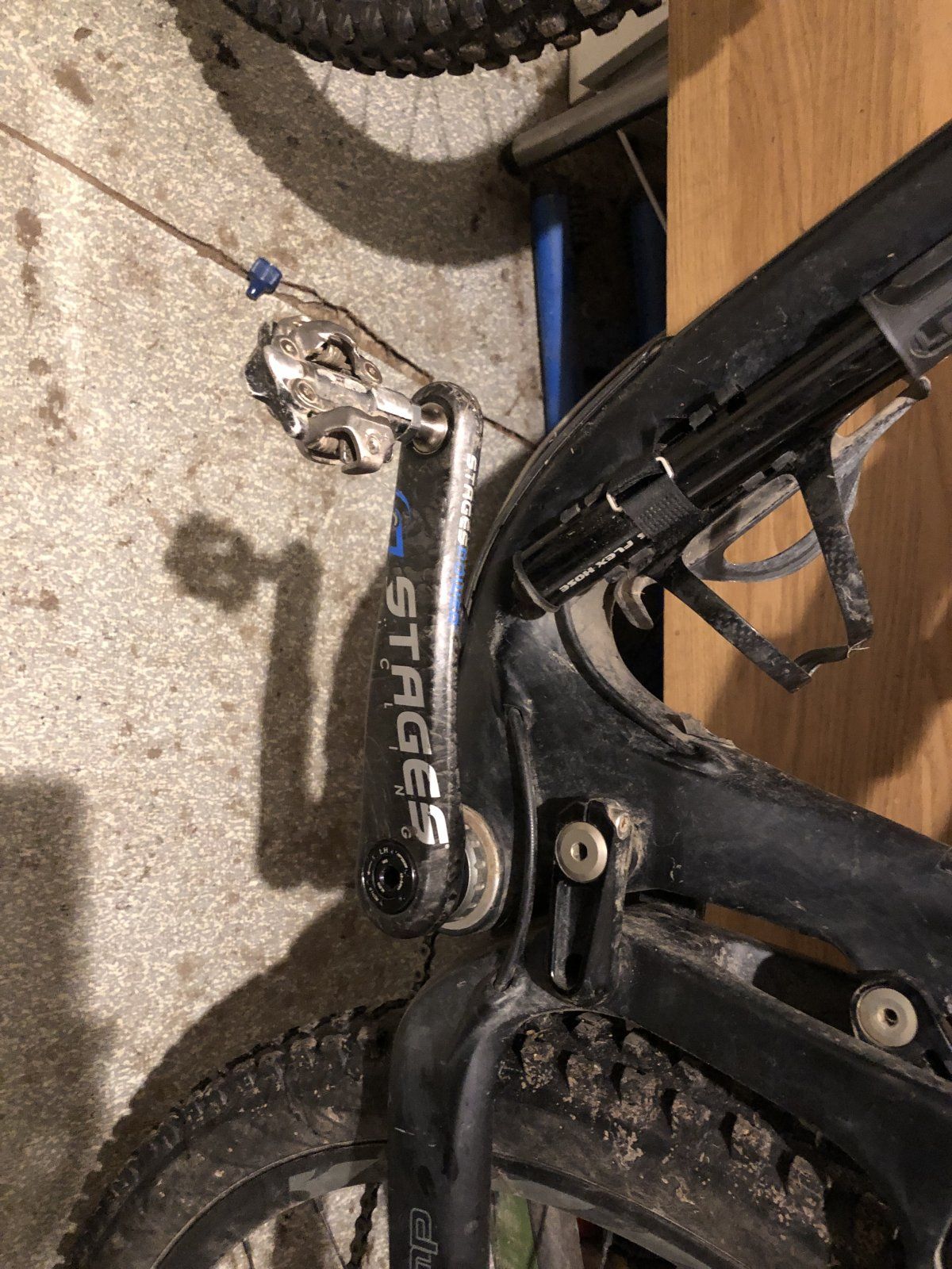

Das ist ja kein Stages Problem sondern der des Kurbelherstellers.
Oder des Users wenn sie zu fest angezogen wurde. Und für den Stages Arm braucht man halt ne passende Schraube.
Auf der Schraube steht aber FSA drauf, könnte man also auch da kriegen. Die Frage ist was einfacher ist.
Ich hab eine Schraube auf Reserve da und die kam von Stages Deutschland schnell und günstig
Der Benutzer hatte das Ding 4 Jahre im Einsatz und natürlich mit Drehmoment dran.
Danke für den Hinweis mit der Schraube, dh ich muss nicht den Arm einschicken.
War ja auch keine Schuldzuweisung.
Ja, kriegst einzeln im Stages Shop aus Deutschland

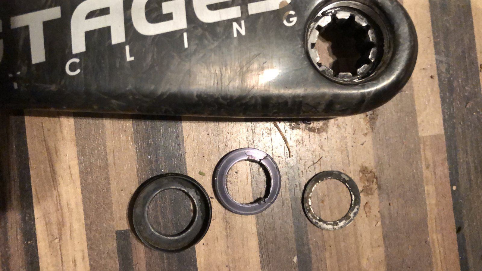

Der mittlere Ring ist gerissen
Das ist war der Kopf der Schraube.
Ich hab bei meinen GXP Kurbeln min. 4 oder 5 von den Aluschrauben aufgearbeitet. Inzwischen nutze ich da eine Stahlschraube aus alten ISIS Zeiten, damit ist Ruhe.

"die Reihenfolge" gab es gar nicht, da es ein Teil war :lol: insgesamt hat mich das Ding jetzt schon 300eu in 5 Jahren gekostet... 6xCR 2032, jetzt die Schrauben und 280 beim Kauf gebraucht. Passt.
